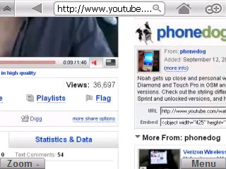

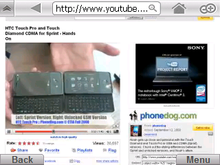

Sky Fire (wordt het de ideale browser :? ),
Skyfire gives you speedy page loads, full audio, images and video.
Supports every Web 2.0 technology under the sun, including Ajax, Flash, and Java. That means you can visit the real YouTube and Hulu to watch videos, the real Yahoo Mail and Facebook to check your messages, and the real Last.fm to stream music
Site: SkyFire
Hoe kom je aan SkyFire...
1.
Ga naar het registratiegedeelte v/d site
http://www.skyfire.com/register
2.
Nu moet je een willekeurig VS telefoonnummer invullen, kan je dus even uit de White Pages halen...
http://www.whitepages.com...31&show_truncated=1&view=
3.
Vul een willekeurig gekozen telefoonnummer en je email-adres in op het registratieformulier.
4. Nu krijg je per Email een bevestiging met de downloadlink waarmee je SkyFire kunt downloaden en kan het feest beginnen.
Screenshots:
Afbeeldingslocatie: http://img6.uploadhouse.com/fileuploads/2710/2710798e2a787f7dc7fafa4059206d7098fd738.png
Afbeeldingslocatie: http://img7.uploadhouse.com/fileuploads/2710/2710800f37522e5478d93df81a67d74bdbe9cb3.png
Demofilmpje: HIER
Andere demo's, zie HIER
