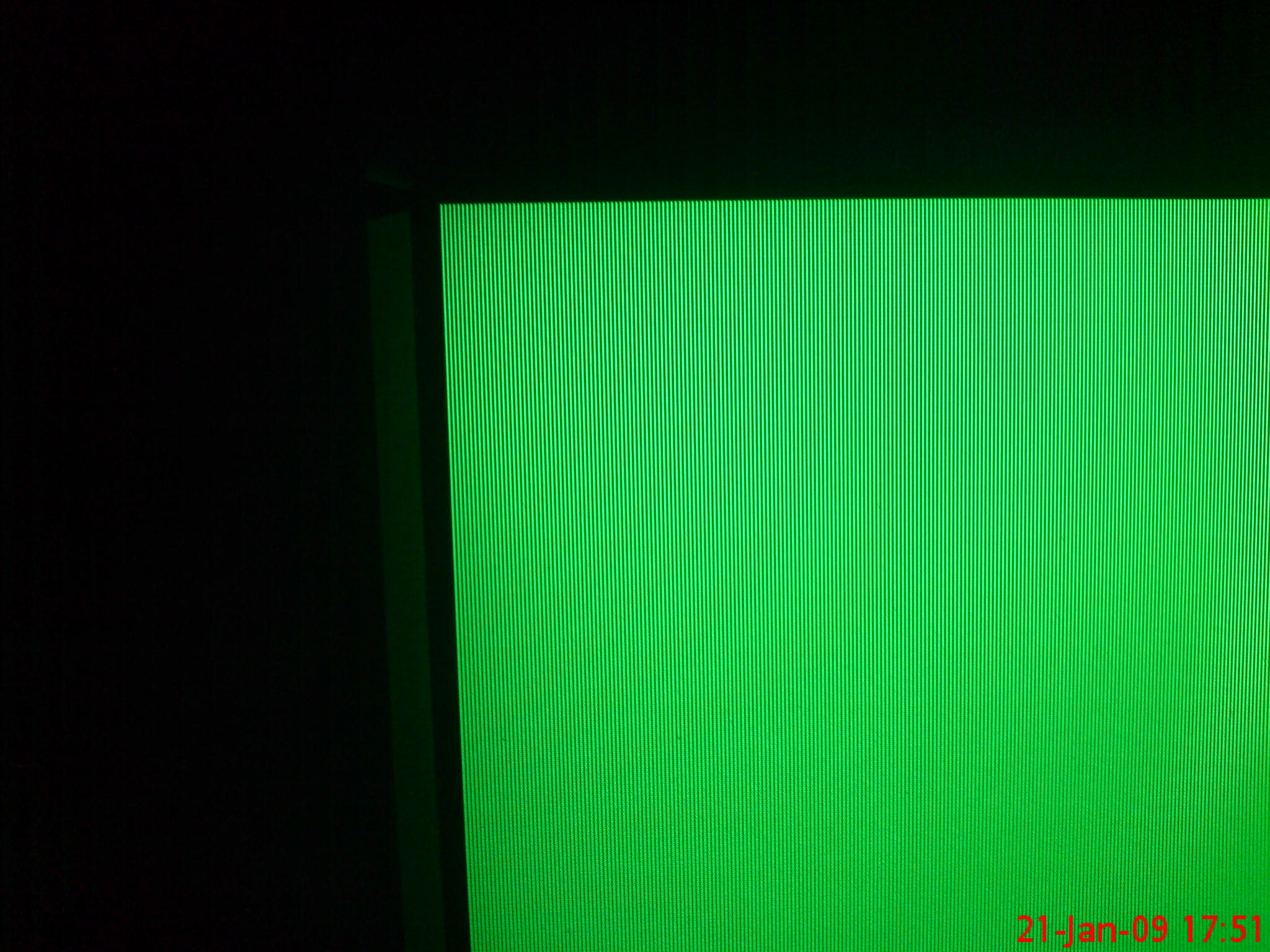

Beste mensen,
Tijdje geleden heb ik een post gedaan in dit forum m.b.t. zwarte randen aan de rand van mijn beeld. Jammer genoeg heeft niemand hierop gereageerd dus waarschijnlijk heeft niemand hier last van.
Het leek mij verstandig om dus toch maar philips support te gaan bellen. Probleem uitgelegd en er komt een monteur. Deze monteur komt morgen (22-01-09).
Ik heb een aantal foto's genomen van mijn TV zodat iedereen kan zien wat ik bedoel. Ik heb foto's van de linker kant van mijn scherm en mijn rechterkant gemaakt. Op deze foto's is duidelijk te zien dat er een rand zit. Als de monteur morgen is geweest zal ik de bevindingen van de monteur posten.
Het gaat hier om het model 32PFL9603D/10 gekocht op 27-08-08
groen links
groen rechts
rood links
rood rechts
De screens die ik had gemaakt waren te onduidelijk dus vandaar de linkjes naar de foto's. Mijn excuus hiervoor.
Wat ikzelf denk is dat het plastic "montuur" scheef op het LCD paneel is geplakt. Blauwe foto's heb ik ook maar deze zijn minder duidelijk.
groeten Orangeno

Orangeno schreef op woensdag 21 januari 2009 @ 20:27:
groeten Orangeno
Lijkt me eerder een kwestie van instellingen. Via het service menu kunnen dit soort dingen ingesteld worden. Dus zaken als centrering, kleurbalans, overscan, etc.
@Orangeno
Het lijkt inderdaad op een foutieve afstelling van het beeld, mogelijk dat het inderdaad via het service menu hersteld kan worden. Maar de monteur zal het vast kunnen beoordelen.
@Raymond
Het is inderdaad lastig te zien op de foto's, misschien er ook met flits proberen te maken, maar bij de "links" foto's zie je tussen frame en rode / groene beeld een smalle zwart band die je op de foto's "rechts" niet ziet.

Vandaag is er een monteur langs gekomen,
deze constateerde datzelfde als ik had gezien. Zwarte balk van +/- 4mm aan de linkerkant van het scherm. Hij kon hier weinig aan veranderen. Dus hij heeft de nodige foto's gemaakt van het scherm. Ik moest hem zelfs nog assisteren door kleuren weer te geven op het scherm via mijn laptop! Beetje amateuristisch, had verwacht dat deze jongens goed uitgerust zouden komen.
Zijn conclusie was een nieuw paneel in de tv plaatsen. Ik wordt gebeld wanneer ze langs komen.
@ Exirion & Calvin_Hobbes: ik had het wel gehoopt dat het via het service menu kon. Had me een hoop onzin bespaard:|
to be continued...
