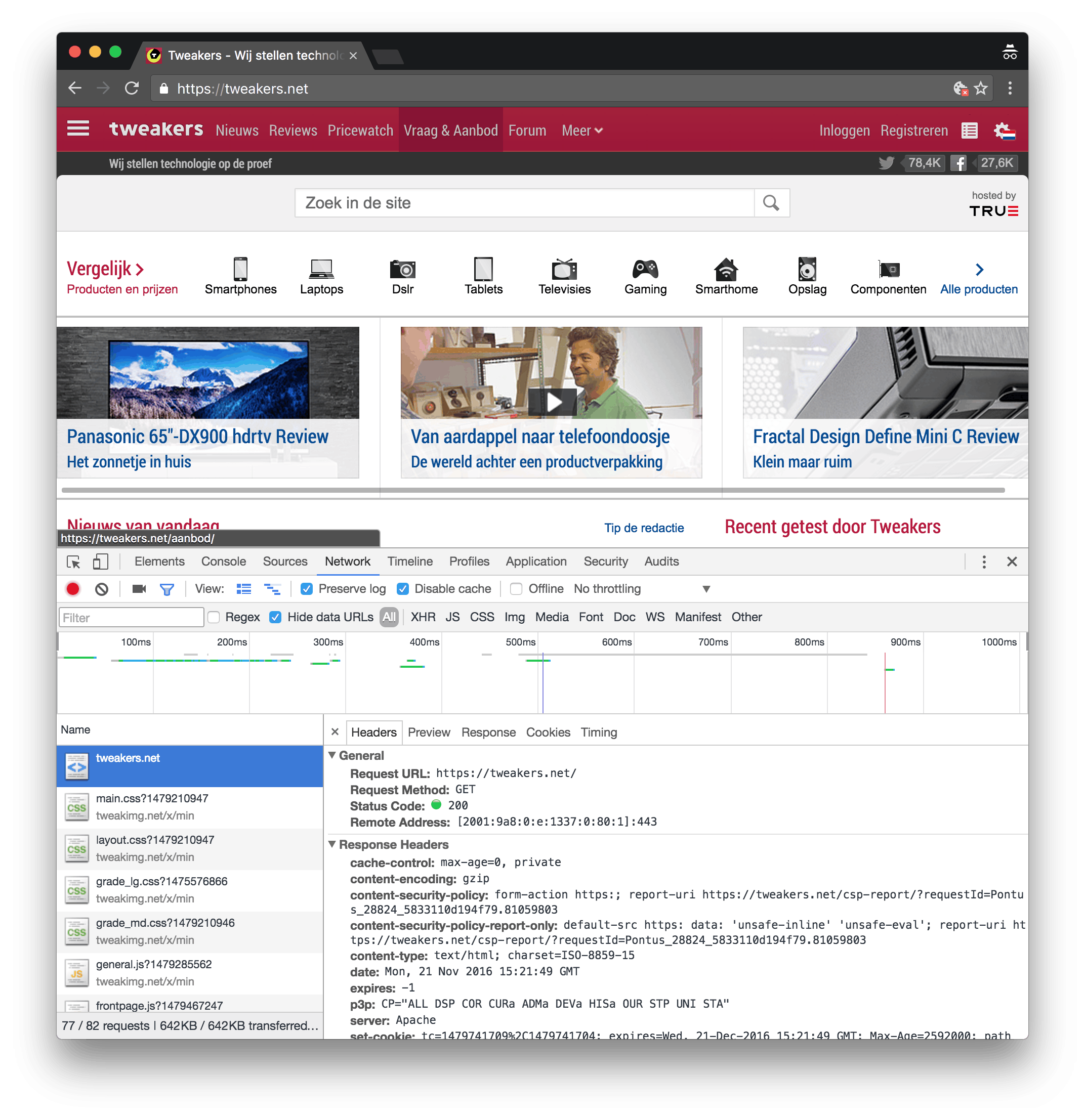

Ik heb hier al een hele tijd het probleem dat plaatjeshoster mupload.nl de pics niet wil weergeven tot ik een regelmatig terugkerende captcha-check doorloop. Omdat anderen van een ander forum (waar deze hoster regelmatig voorbijkomt) daar geen last van hebben, heb ik ter test die site m.b.v. de host-file geforceerd via IPv4 te openen. Gevolg: plaatjes werken meteen, geen captcha.
Afgaand op de 1e indruk lijkt het met IPv6 te maken te hebben, maar waarom :S

Kan je eens wat praktijkvoorbeelden geven? :)
Hoofdsite zelf werkt. Een mooie witte afbeelding uploaden ook, maar ik krijg geen captcha?
Misschien dat ze een (data)limiet per IP doen, en dat die via IPv6 niet goed gaat/te laag staat.
Kan dus dat het nu werkt via IPv4, totdat je ook hier tegen een mogelijk limiet komt.

De pics van https://gathering.tweakers.net/forum/view_message/48287213 bijvoorbeeld.
Misschien heeft het te maken met de ingeschakelde privacy extensions en/of dat ik een tunnel gebruik?
[ Voor 29% gewijzigd door Raven op 21-11-2016 14:15 ]

Raven schreef op maandag 21 november 2016 @ 14:13:
Zou kunnen. Hier met native IPv6 van Ziggo en ingeschakelde PE geen probleem.

* Nakebod eens is met Roetzen.
Alleen dan native XS4ALL.
Plus.. niet de eerste keer dat je vreemde (mogelijk) tunnel-related problemen hebt toch? :P
Alleen tja, is het dan specifiek een tunnel probleem, MTU probleem, doet de ontvanger iets raars waardoor tunnels niet goed werken, doe jij nog ergens een "rare" instelling. Mijn IPv6 kennis is helaas te beperkt verder.

Nu FF nog zo ver krijgen die site altijd via IPv4 te openen, sinds het aanpassen van de hostfile wisselt het tussen IPv4 (werkt nog altijd prima) en IPv6 (captcha). Ctrl-F5'en van een pagina met embedded pics helpt niet, maar als ik mupload direct open en dan ctrl+f5 doe dan switcht ie wel naar IPv4. Tot FF die site weer via IPv6 probeert te openen.
En die tunnel-problemen zijn tot nu toe altijd MTU-gerelateerd geweest, maar een MTU-issue verklaart de captcha-pagina toch niet? :S

N=1 experiment;
Afbeeldingslocatie: https://tweakers.net/ext/f/XrvtUPbHxcsp4IA0E0e5lf5q/thumb.png
Afbeeldingslocatie: https://tweakers.net/ext/f/FMb5sdTKCECZxnVz9MdoJWsV/thumb.png
Zoals je ziet is het verschil verwaarloosbaar. Over het effect van in een vaste situatie enkel IPv4 ipv dual-stack gebruiken kan ik op basis hiervan natuurlijk niets zeggen omdat n=1.
Verschil in RTT tussen IPv6 en IPv4 is in ieder geval nihil:
www.tweakers.net:
ping: round-trip min/avg/max/stddev = 5.197/5.519/6.047/0.144 ms
ping6: round-trip min/avg/max/std-dev = 5.344/6.245/57.012/5.110 ms
www.google.com:
ping: round-trip min/avg/max/stddev = 4.939/5.180/6.138/0.174 ms
ping6: round-trip min/avg/max/std-dev = 4.942/5.249/8.588/0.398 ms
edit: Dit is natuurlijk niet op mobiel getest (überhaupt niet/niet over 4G/niet over IPv6), dus zegt strikt genomen niets over IPv6 vs IPv4 op mobiel
