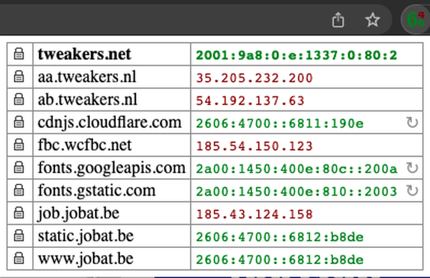

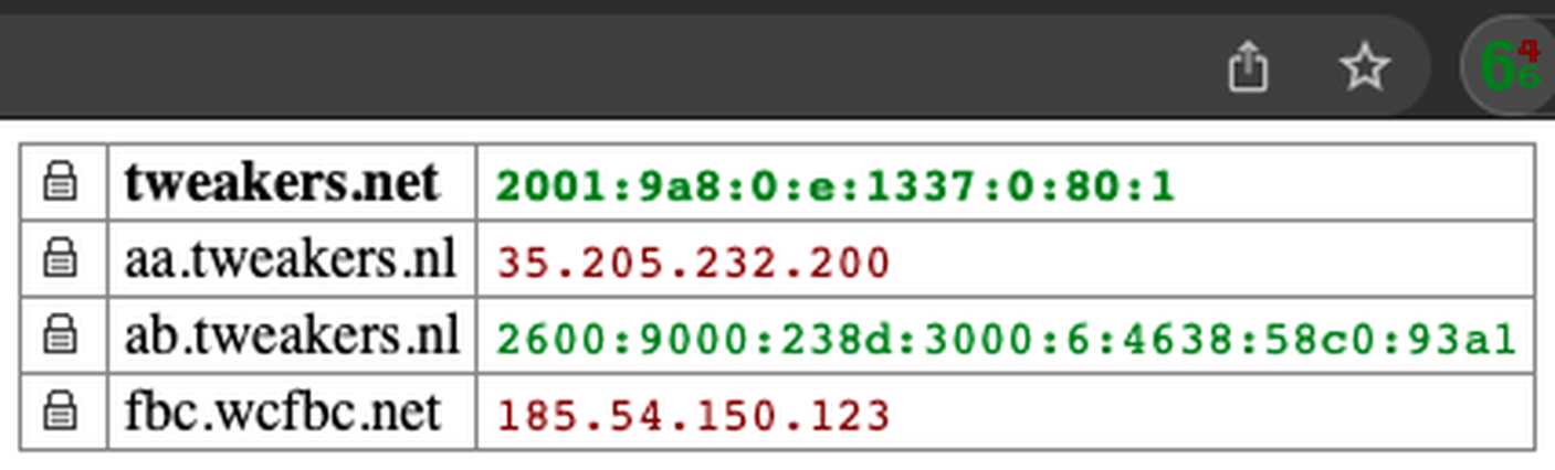

Het vernieuwde Tweakers advertentie systeem, nu met 100% legacy technologie. :F
Afbeeldingslocatie: https://tweakers.net/i/Cj0-Fa2Unia0xbJBOBcd88M-lzQ=/full-fit-in/4000x4000/filters:no_upscale():fill(white):strip_exif()/f/image/g1gdzcbHNtfo7bsYUI4wqvVR.png?f=user_large
Voor aa.tweakers.nl kan je nog een van de typische onzin-excuses gebruiken, tenzij dit IPv4 geen GCP load balancer is, maar direct een VM. IPv6 voor VM's is nog beperkt op GCP.
Echter, het ab. domein, is gewoon cloud front met een s3 bucket erachter. Zonet even zelf een bucket met cloudfront ervoor opgezet, en je moet al moedwillig IPv6 uitzetten. Standaard staat het op [On].
Afbeeldingslocatie: https://tweakers.net/i/K-5Yaqh8aKvIKWmq-8jWAlyP7RU=/full-fit-in/4000x4000/filters:no_upscale():fill(white):strip_exif()/f/image/B0Mpw76niXDUI8nZ9jZm5Jsn.png?f=user_large
Dus, zou ab.tweakers.nl gewoon werken over IPv6? Natuurlijk!

En als we deze record even static in `/etc/hosts/` zetten, werkt Tweakers dan nog steeds? Natuurlijk!
Afbeeldingslocatie: https://tweakers.net/i/EhcNvcAKbny_QBIeDq_eE892C4Y=/full-fit-in/4000x4000/filters:no_upscale():fill(white):strip_exif()/f/image/a8kwgjZFKDbhnLjJnWf2Se6b.png?f=user_large
Kom op tweakers.net: exact 10 jaar geleden publiceerden jullie het artikel Ipv6: omdat het moet.
Toen heb ik nog een sixxs account gemaakt om van op mijn laptop met AICCU van deze technologische revolutie te genieten. Hopelijk krijgt dit moderne advertentie system alsnog op korte termijn ondersteuning voor IPv6.

Ondertussen heeft iemand bij het nieuwe advertentie systeem de switch gemaakt, en de cloudfront resources zijn alvast dualstack beschikbaar.
Hip hip hoera! *O*
Afbeeldingslocatie: https://tweakers.net/i/l-STi_G26uScQJ6Xbr7FYEMwi64=/full-fit-in/4000x4000/filters:no_upscale():fill(white):strip_exif()/f/image/4YDElQdBFBwsmVfpzJlSxL4m.png?f=user_large

edit: @nero355 Leuk nieuwtje, Tweak heeft het begin van deze week IPv6 aangezet (al pikt router-pc nog niks op), toeval? :?
