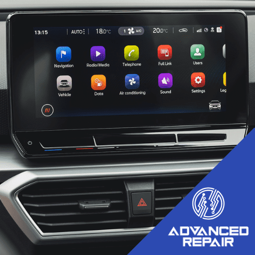

Iemand ervaring met het activeren van full link op een seat arona uit 2021? Via de dealer heb ik die optie aangeschaft en ze hebben de code geprobeerd te activeren, maar krijgen odis error ffp0510e. Ze gingen van een verbindingsprobleem uit, maar de tweede keer lukte het ook niet om te activeren.
Hoe weet ik niet, maar ze denken dat het aan de aftermarket trekhaak ligt (geen vw/seat model). Verder komen ze niet en houdt het op voor ze.
Dit was vroeger een officele pon dealer, maar dit lijkt een stap te ver voor ze.

Wimlem schreef op woensdag 2 juli 2025 @ 19:53:
trekhaak loshalen, alles eruit coderen en dan vervolgens via de juiste keuze menu de code invoeren.
Welk regio zit je? Heb je de code etc meegekregen?

Rainesh schreef op woensdag 2 juli 2025 @ 20:25:
Regio Westland.
Code kan ik krijgen als het moet...

Wimlem schreef op donderdag 3 juli 2025 @ 21:01:
Regio Westland.
Als het niet lukt dan kan ik het wel doen voor je. Zit in Leidschenveen.

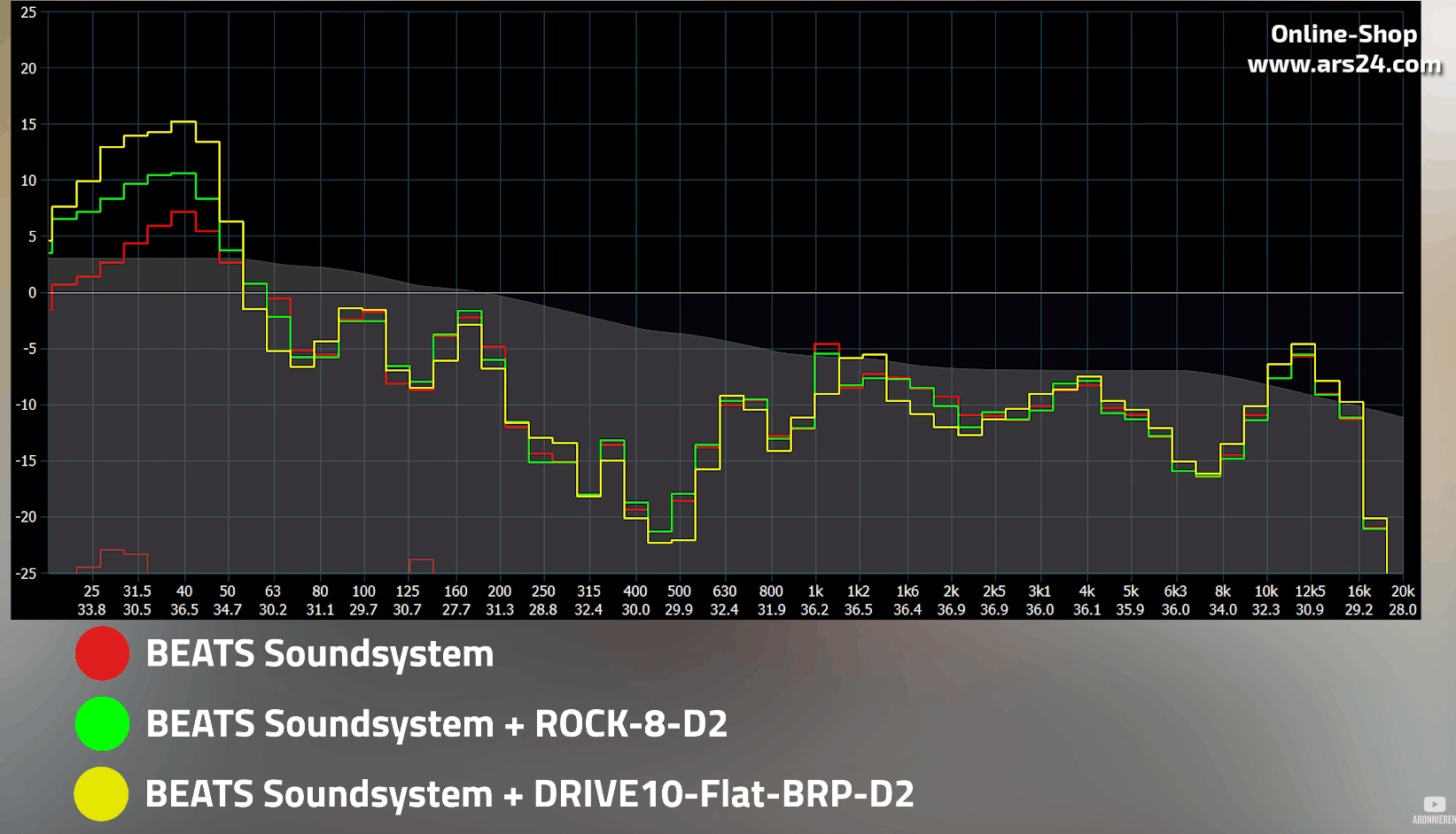

  • Mick1990
Iemand al eens de standaard Beats subwoofer vervangen door een aftermarket die krachtiger is en compatible met de standaard versterker? Er zijn hier tegenwoordig diverse opties voor die laagdrempelig en plug-and-play zijn:
Zonder reservewiel: https://www.autosound24.nl/option-drive-10flat-brp-d2.htm
Met reservewiel: https://www.autosound24.nl/option-rock-8-d2.htm
Stekker er bij: https://www.autosound24.nl/audiodetail-molex-lak-13.htm
Volgens dit Duitse Audio bedrijf zou het voor een flinke upgrade in bass zorgen:
YouTube: Mehr Bass für das Beats-Soundsystem im Seat: Subwoofer einfach tausc...
Afbeeldingslocatie: https://tweakers.net/i/HsWMc2x-5DgtCUv_JCnUUkiHkPA=/fit-in/4000x4000/filters:no_upscale():strip_exif()/f/image/cJViaLpiWEnl16ZuNb8ejDC5.png?f=user_large
Er is kennelijk ook een optie om de standaard speaker in de subwoofer te vervangen:
https://www.amazon.nl/gp/...?smid=ASKI1P823IW79&psc=1

@Mick1990 de vraag is even welke Ibiza (modeljaar) en wat er nu in zit. Kan ook zijn dat je richting Helix kunt.
  • Mick1990
Ik heb een 2021 Ibiza (pre-facelift) met beats versterker onder de voorstoel en subwoofer in het reservewiel.
In de equalizer doet de subwoofer regelaar momenteel vrij weinig. Ik merk tussen -9 of +9 eigenlijk geen verschil. Heb meer het idee dat de bass over de speakers gaat, en de sub zelf al snel tegen zijn limiet zit. Pas als ik 125Hz op +4 of hoger zet komt de bass beter tot zijn recht, maar dan begint het interieur mee te trillen...
Daarom zat ik er aan te denken om het reservewiel helemaal weg te doen, en voor die OPTION DRIVE-10Flat BRP D2 te gaan.
Wat houdt zo'n Helix systeem in? Ik vermoed dat er dan een andere of extra versterker bij komt?

Geen idee hoe dit infotainmentsysteem heet, maar ik heb zo eentje:
Afbeeldingslocatie: https://tweakers.net/i/v0Fzw1fCaf_su6jINOm6Hp2FAM8=/fit-in/4000x4000/filters:no_upscale():strip_exif()/f/image/u7hpirFmmogqnP9ULBMTDb1V.png?f=user_large
  • krullenbol
  • Laatst online: 11:29
Loekkiee schreef op vrijdag 8 augustus 2025 @ 08:20:
Dat is MIB3.

  • Mick1990
Mick1990 schreef op zaterdag 26 juli 2025 @ 16:03:
Na lang twijfelen ben ik toch maar voor de Option Rock 8 D2 gegaan. Het idee van een reservewiel behouden is toch wel fijn. Ik was bang dat deze nauwelijks voor verbetering zou zorgen, maar niets is minder waar. Ook al is het maar zo'n 5 dB meer in laag dan de standaard sub, het zorgt toch voor merkbaar meer power. Het schuifje sub in de equalizer maakt nu ook eindelijk iets van hoorbaar verschil. Verwacht geen wonderen, maar het is gewoon net dat beetje extra wat ontbrak.
Afbeeldingslocatie: https://tweakers.net/i/mxM8WnLK8vt9DkN19lWBwRWG3cA=/fit-in/4920x3264/filters:max_bytes(3145728):no_upscale():strip_icc():strip_exif()/f/image/isIjztk5bpsb3p3fJbIkh1Ze.jpg?f=user_large
Afbeeldingslocatie: https://tweakers.net/i/841WlhKW5YT546jOISc4rGfHatM=/fit-in/4920x3264/filters:max_bytes(3145728):no_upscale():strip_icc():strip_exif()/f/image/2UGJunntICx9WRgpoejWvcMX.jpg?f=user_large

Ik loop tegen een probleem aan met mijn Seat Ibiza 2020 FR en vroeg me af of meer mensen dit herkennen.
Tot voor kort deed Apple CarPlay het nog wel, maar vaak liep het vast tijdens gebruik. Inmiddels start CarPlay helemaal niet meer op. Wat er nu gebeurt:
Het scherm blijft hangen op het Full Link-menu. Meerdere iPhones en meerdere originele/USB kabels getest met allemaal hetzelfde resultaat. De telefoons reageren wél (laden gewoon op via de USB-poorten), maar CarPlay start niet. Al een volledige fabrieksreset van het infotainment gedaan en ook specifiek Full Link gereset, helaas zonder effect. Ook de reset door de knop 15 seconden ingedrukt te houden brengt geen resultaat.
Heeft iemand dit probleem ook gehad met een Ibiza (of ander Seat-model) rond 2020? En zo ja, hoe is dit opgelost?
Alle tips of ervaringen zijn welkom!
Thanks alvast 🙏

@LJZ miaschien het infotainment Systems eens een reset geven en alle gekoppelde telefoons uit systeem halen? Kijken of er een software update beschikbaar is?

Wat is je systeem softwareversie?
  • LJZ
  • Registratie: Juni 2017
  • Laatst online: 07-11 15:06
LJZ
To_Tall schreef op zondag 7 september 2025 @ 09:11:
Dit hebben we in zekere zin al uitgevoerd. Het hele systeem heeft inmiddels al een reset gehad via het menu en we hebben alles opnieuw ingesteld. Denk aan telefoons koppelen, maar ook datum en tijd ect.
Rainesh schreef op zondag 7 september 2025 @ 09:45:
Hardware: H50
Software: 0514
Full Link: 5001.462.0.2
Ik denk dat je deze bedoelde? Ik heb laatst gebeld met de dealer en die vertelde dat we de laatste updates hebben, kortom we hoefde niet langs te rijden om het te laten updaten..
