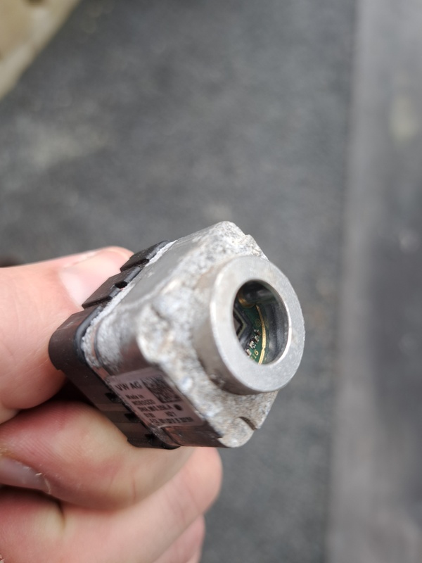

  • w00Dy
  • Laatst online: 10:21
w00Dy
Make soap, not war
Afbeeldingslocatie: https://tweakers.net/i/2Qg_DJCjhlooBe2_i6QdXLsx5_Q=/800x/filters:strip_icc():strip_exif()/f/image/syD2j6GrwNSPkxtvCIrWqs8S.jpg?f=fotoalbum_large
Ik heb een probleem met onze Leon ST FR van 2021. Sinds enige tijd was de blauw/witte vlek zichtbaar in het camerabeeld, sinds vanmorgen ziet alles roze/rood. Auto is uit garantie (2j), zou enkel de camera vervangen hier de oplossing kunnen zijn?

w00Dy schreef op maandag 4 november 2024 @ 11:45:
In het verleden heb ik hier gelezen dat het kapje van de camera dan eraf is gevallen, idd camera vervangen nodig.

  • w00Dy
w00Dy
Make soap, not war
grasmanek94 schreef op donderdag 7 november 2024 @ 20:58:
Afbeeldingslocatie: https://tweakers.net/i/7Gec-yBAH9pWl7Tyb2pTa-Dcd1o=/x800/filters:strip_icc():strip_exif()/f/image/wnUPQbAZr0u5cFnske88jiH7.jpg?f=fotoalbum_large
Vandaag maar eens de tijd genomen om de camera te verwijderen. Heel wat corrosie op de module, waarschijnlijk duwt dat langzaam de lens los. Ondertussen op zoek naar een mooi tweedehands exemplaar, dan smeer ik nog wel wat extra kit errond :9
