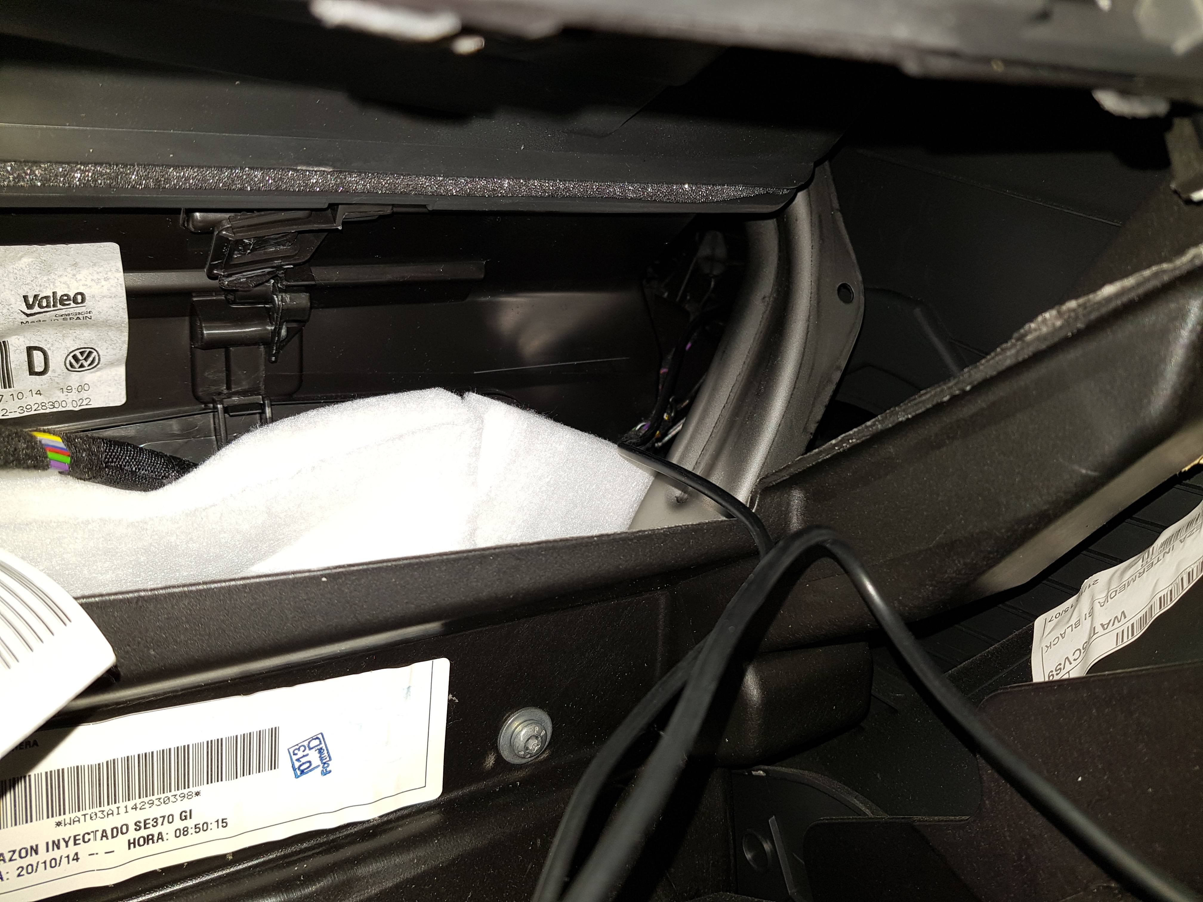

Vraag.
is de aansluiting van onderstaande foto's alleen bedoeld als navigatie voorbereiding of kan je er ook een mount opzetten voor bv je mobiel? en dan stroom uit die aansluiting halen
foto1
foto2
auto is een 2011 seat ibiza st 1.2 tdi ecomotive

flashback1989 schreef op woensdag 29 maart 2017 @ 20:47:
Vraag.
Lijkt op een voorbereiding, zou zeggen google er zelf wat over? Vast genoeg over te vinden

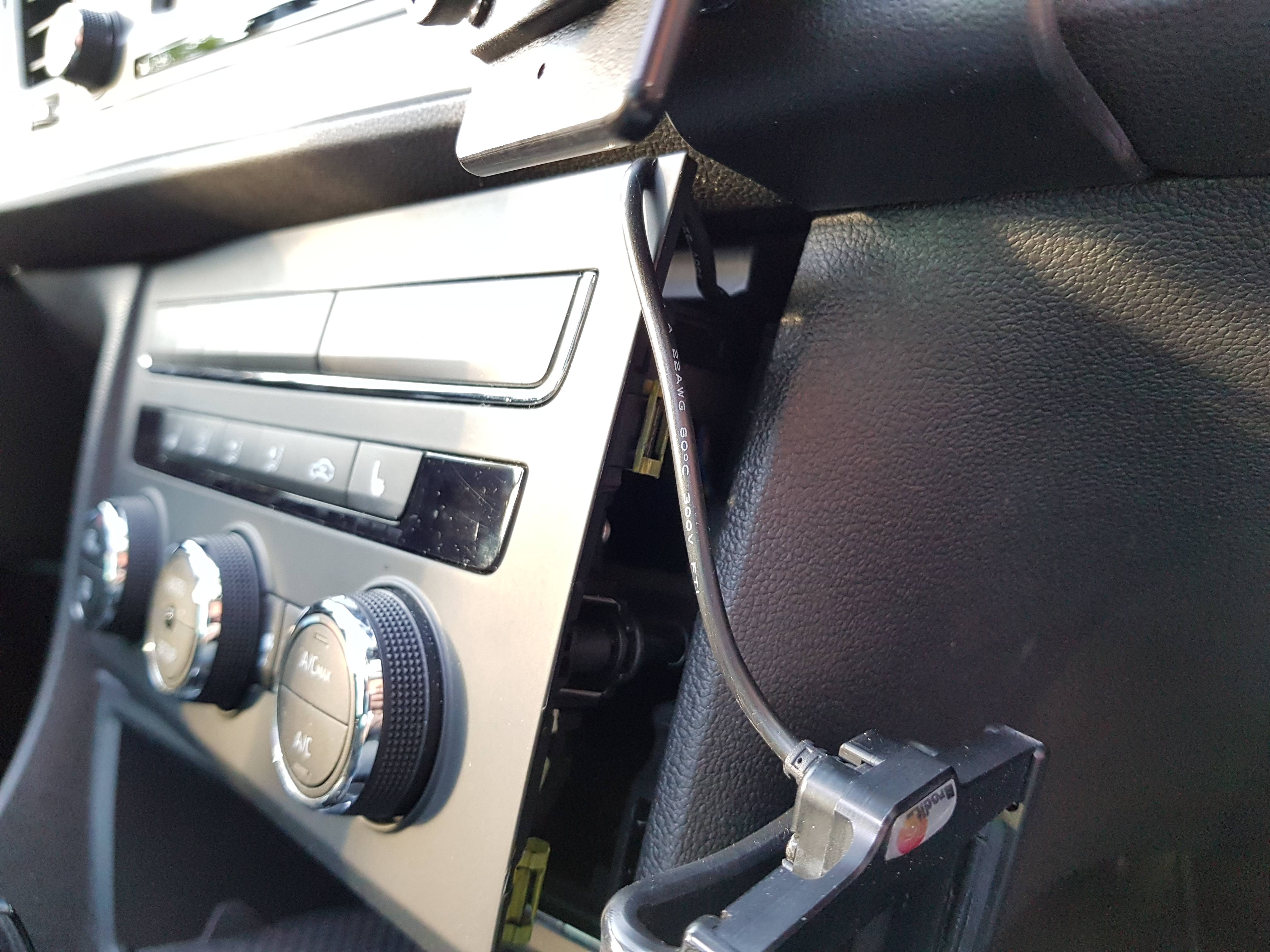

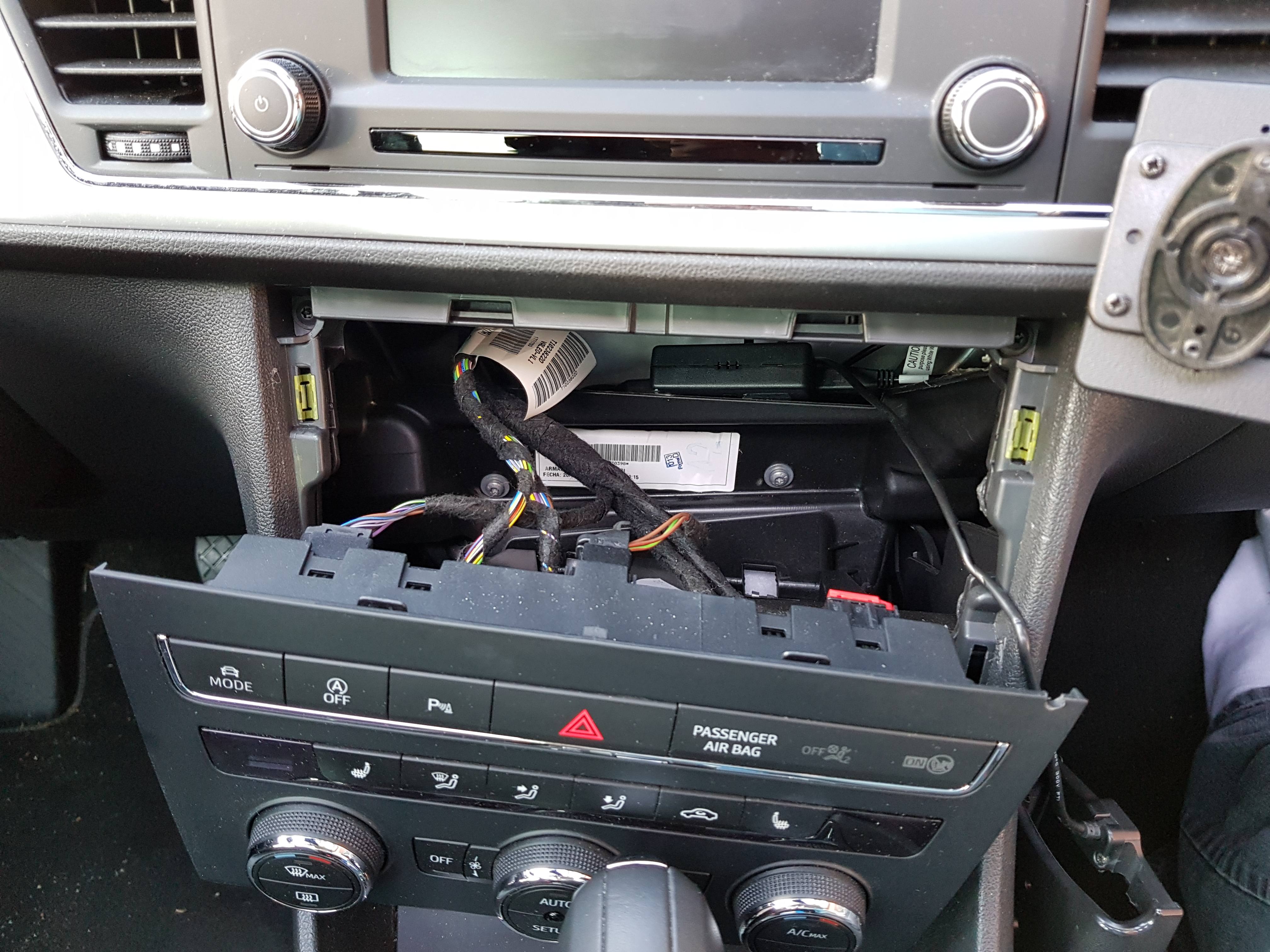

Ik heb in m'n LEON zo'n vaste Brodit in laten bouwen:
https://www.seat-online.n...spook&p=404187#post404187
Leon met Brodit active houder
Echt ideaal, geen gedoe met kabels of stekkers, en altijd een opgeladen telefoon.

Dat ziet we goed uit. Zie op foto helemaal geen kabel, hoe is die weggewerkt? En is dat dan alleen voor de stroom of ook voor CarPlay?
In het vakje voor de versnellingspook zit wel een USB-poort bij mij, maar kabel vanaf daar naar boven vind ik denk ik te rommelig...
De kabel gaat het dashboard in tussen de panelen, in het hoekje rechts boven 'passenger airbag' en is daar aangesloten op de 12V-lijn die actief is als je het contact aan hebt.
Wat je met 'ook voor de CarPlay' bedoelt weet ik niet.

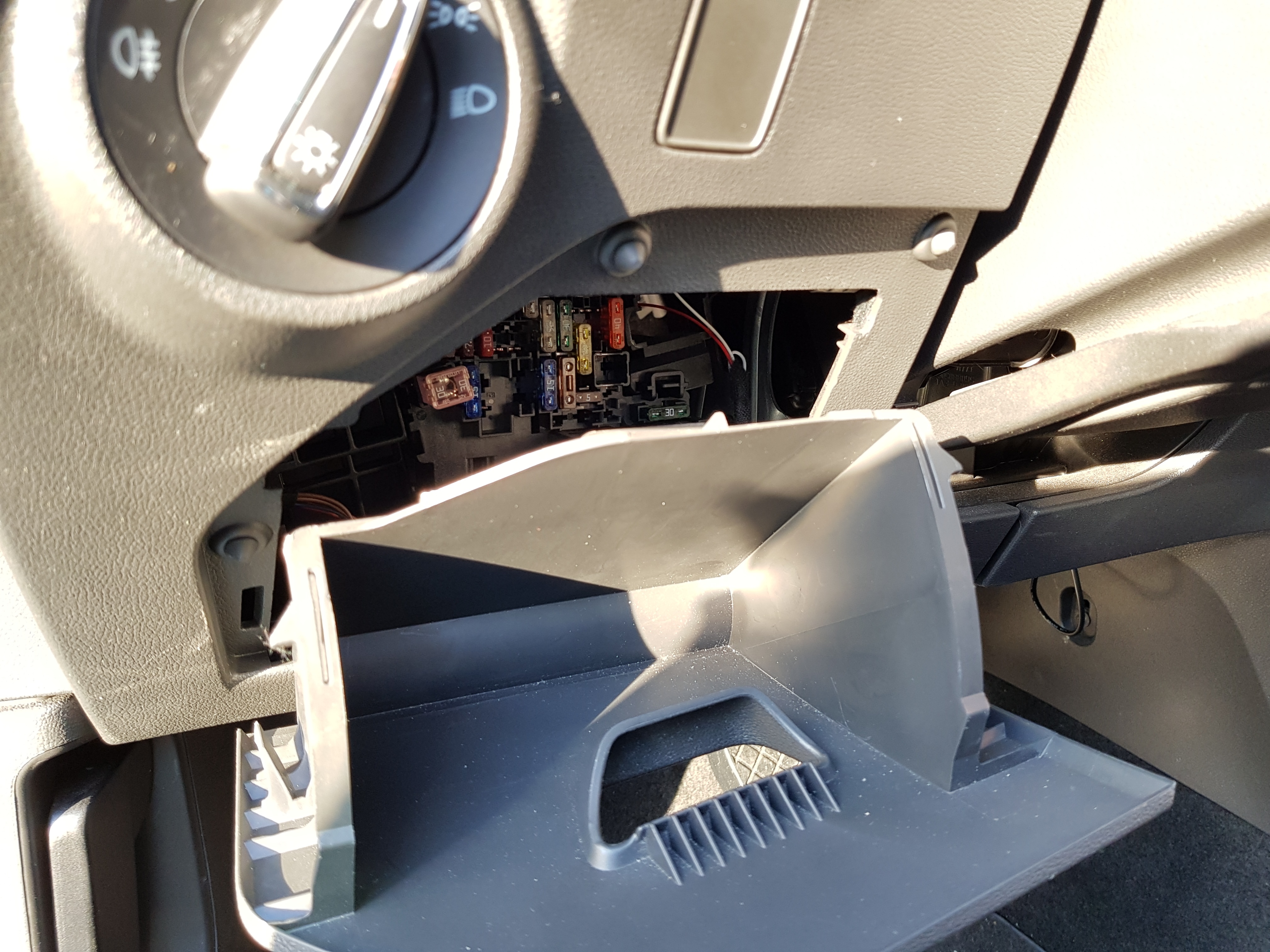

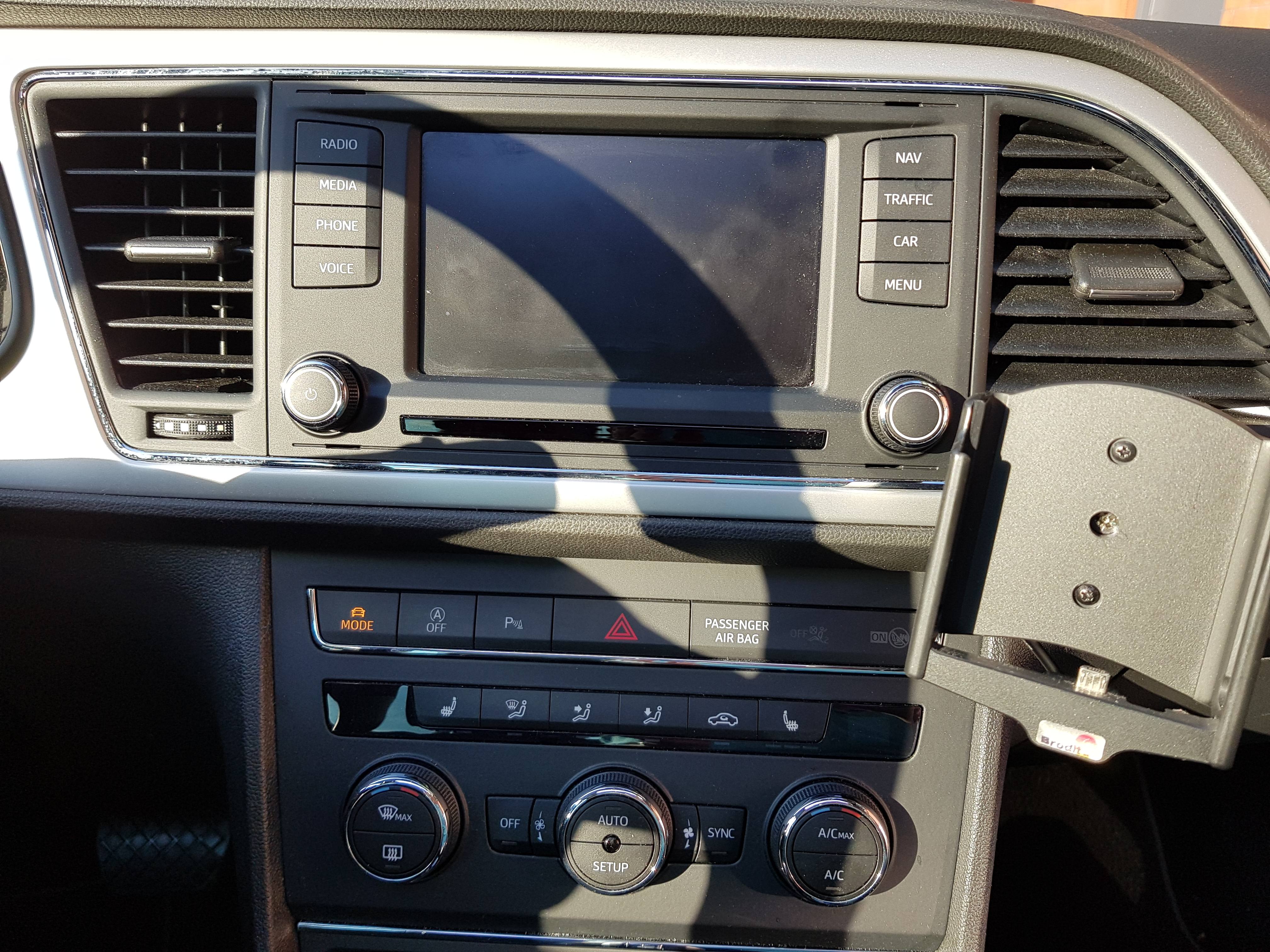

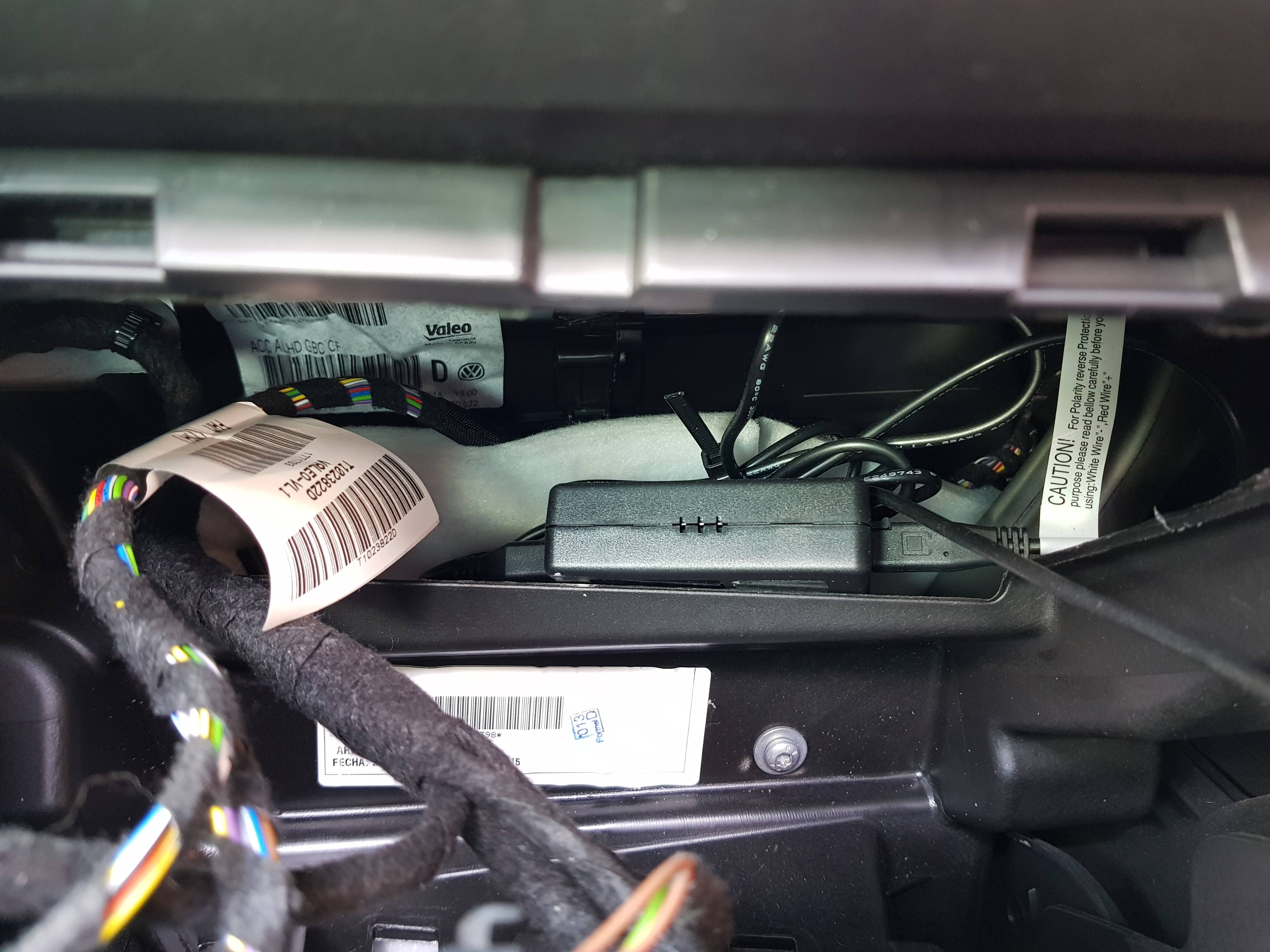

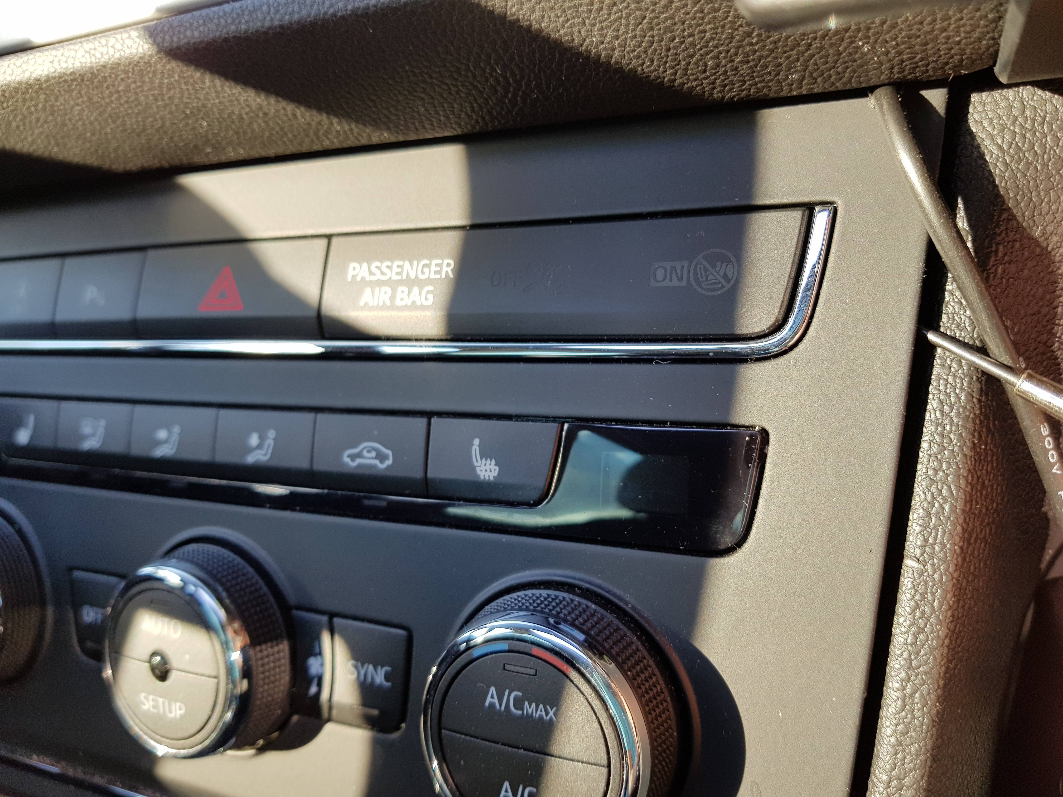

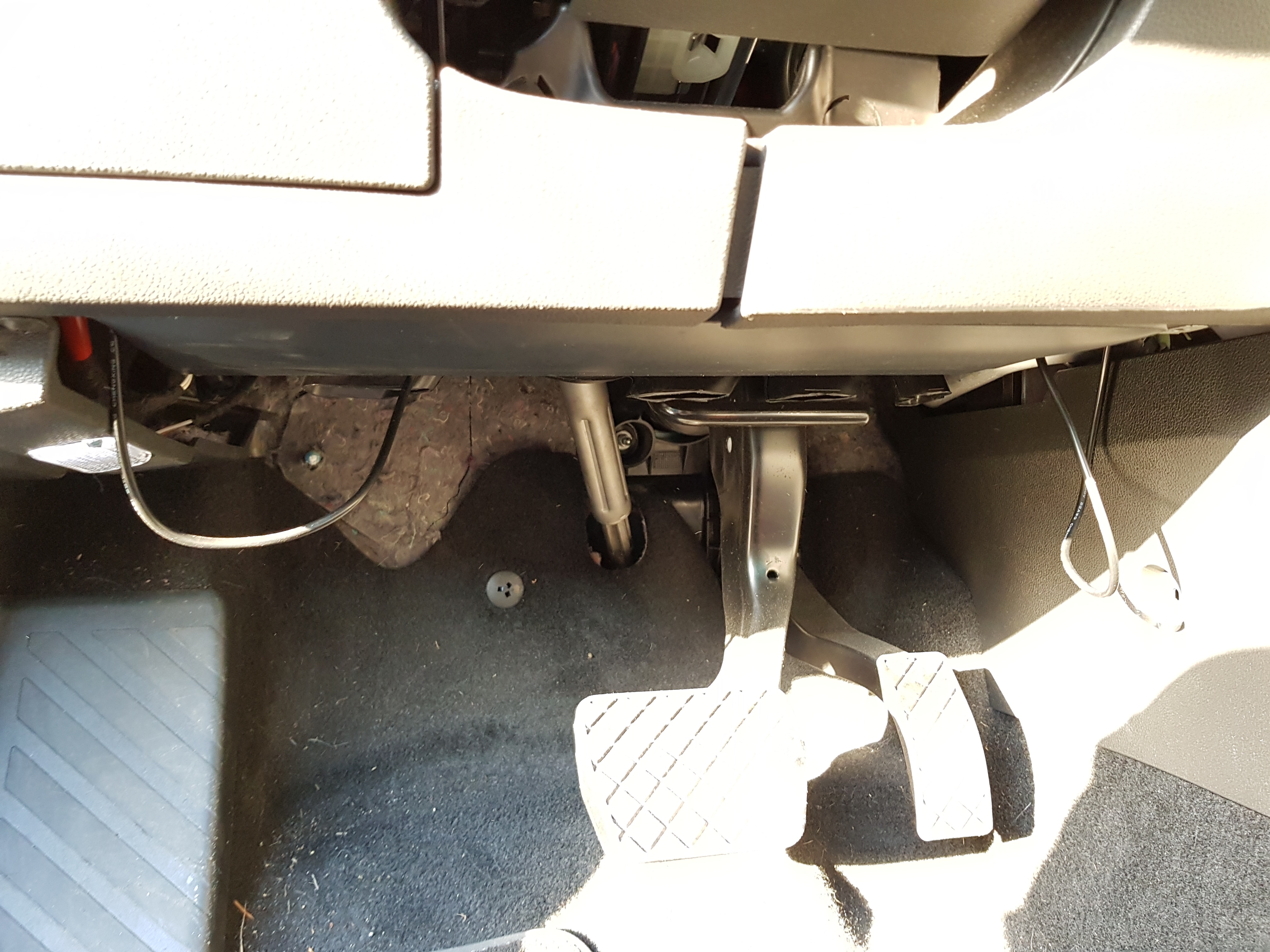

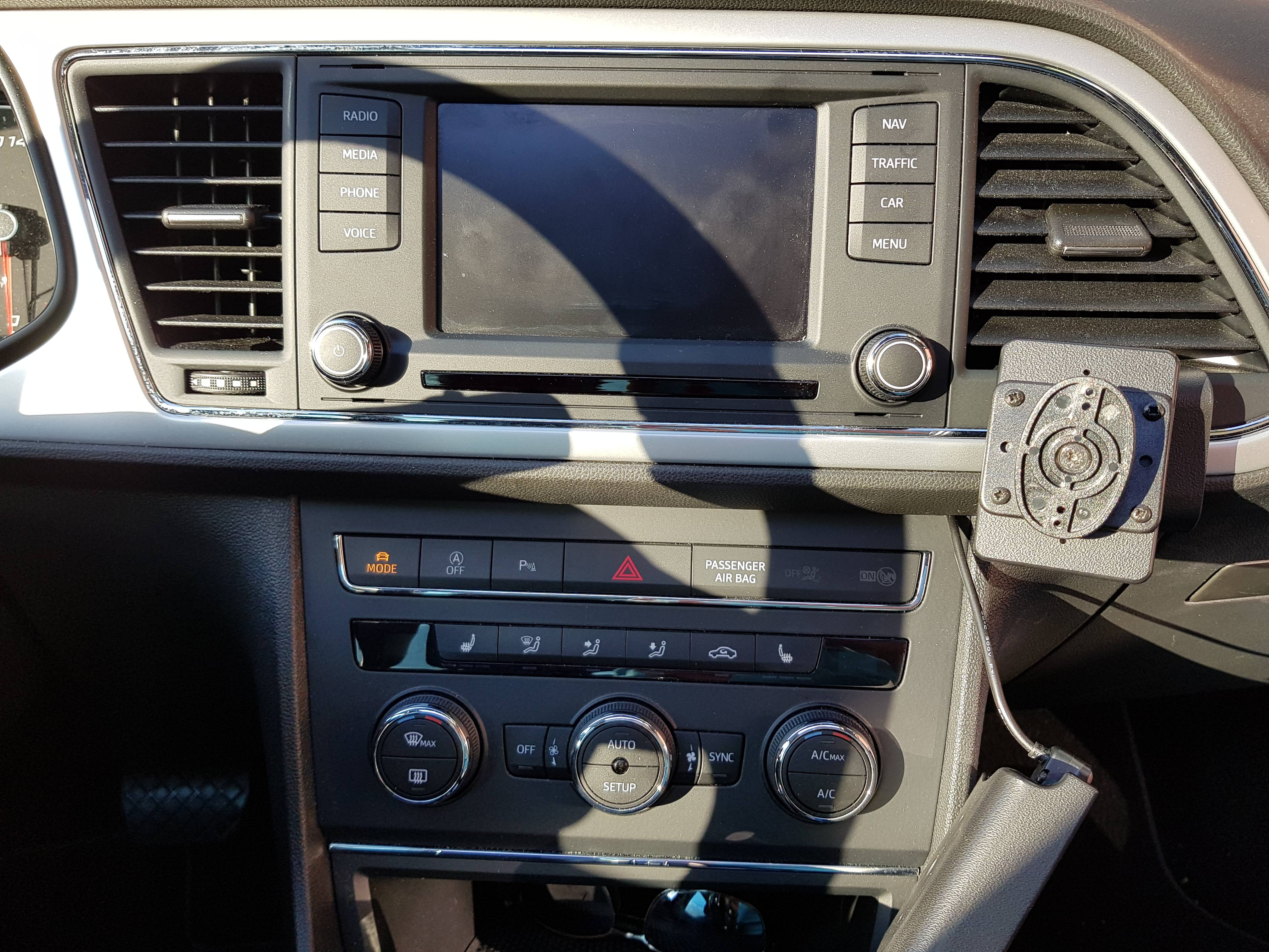

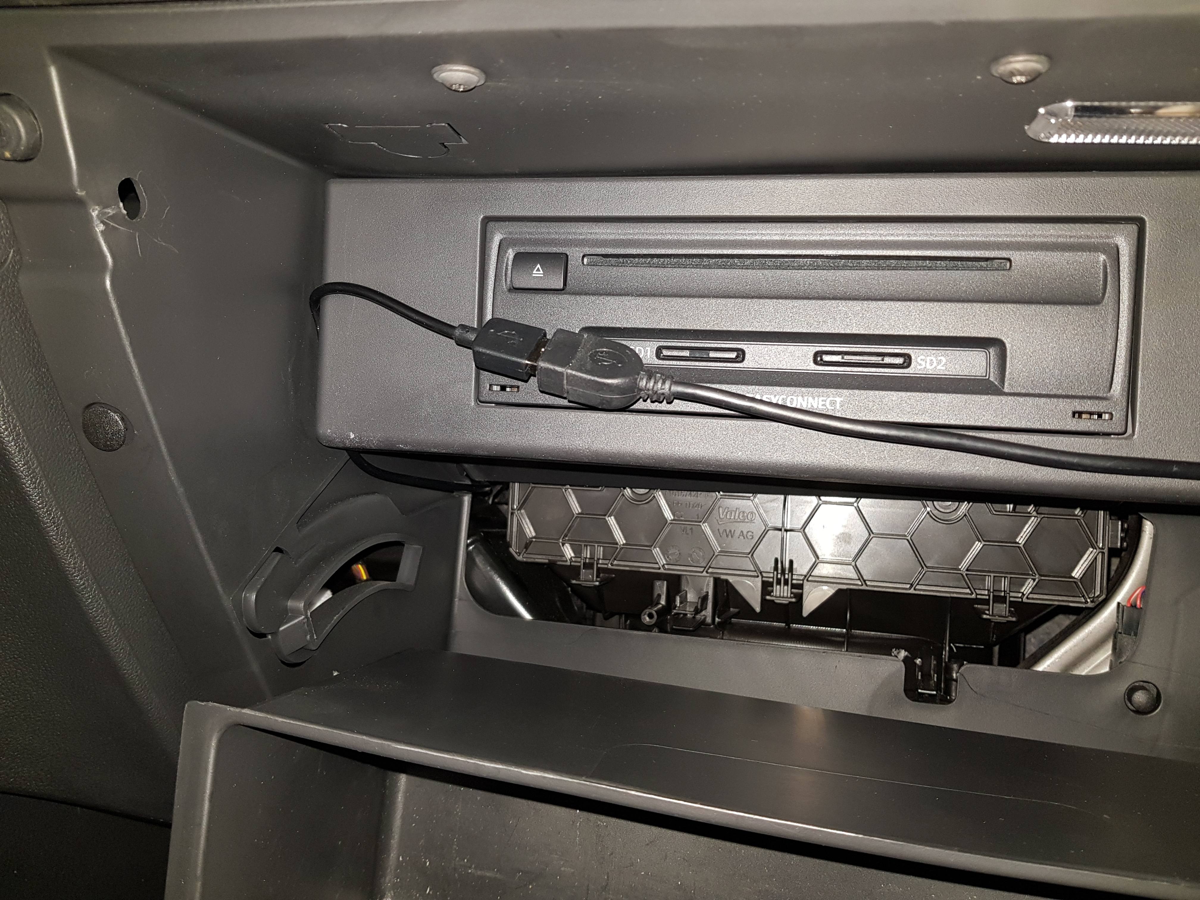

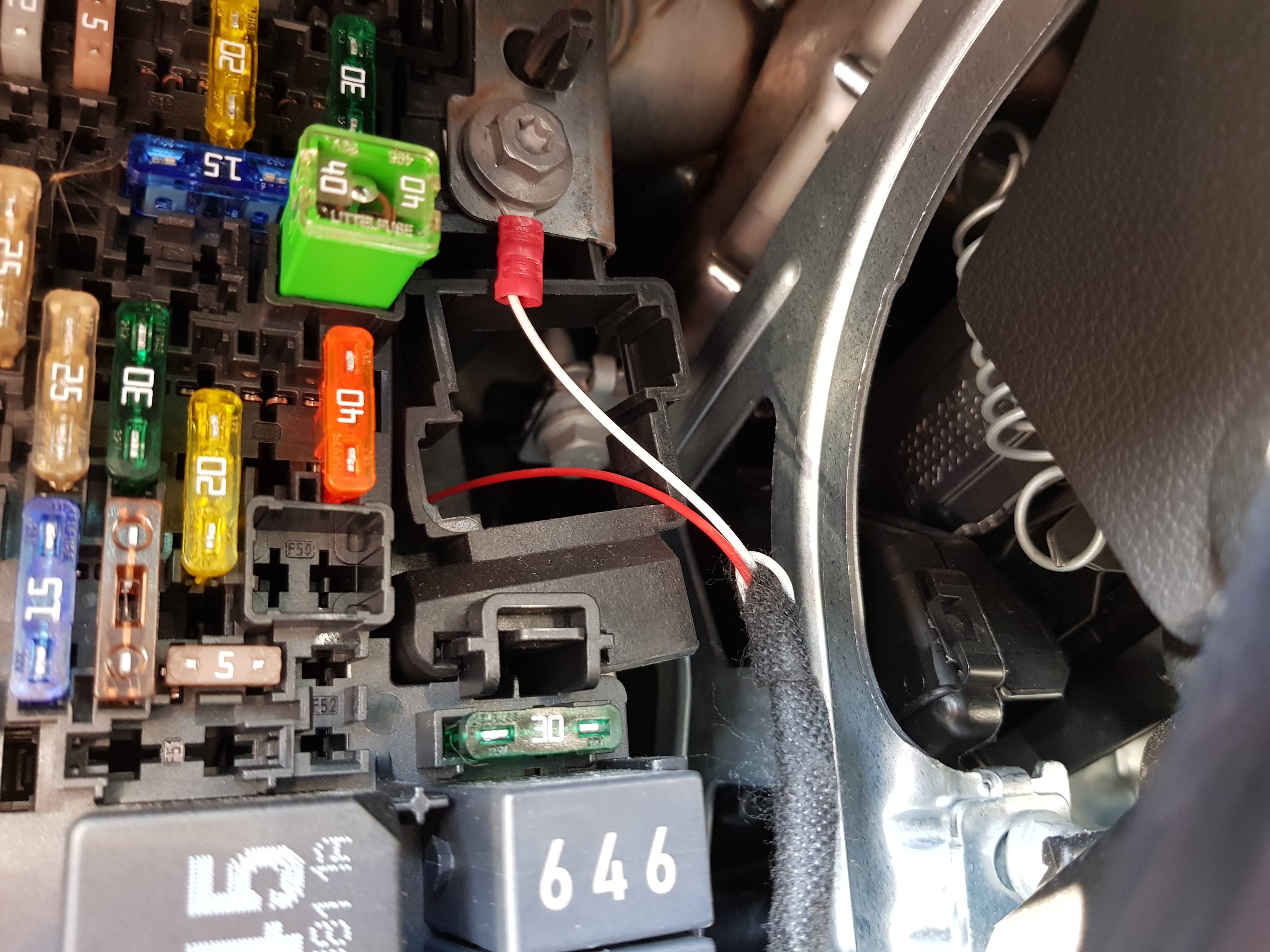

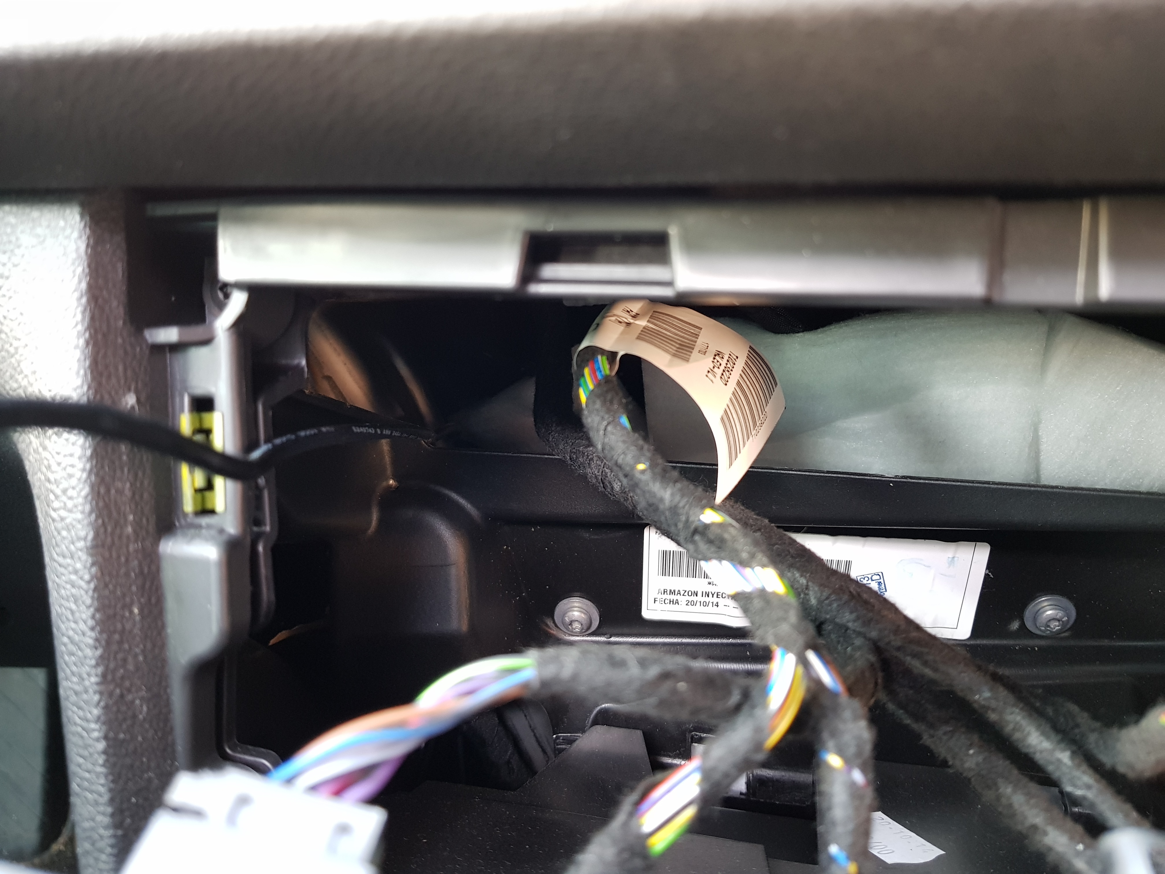

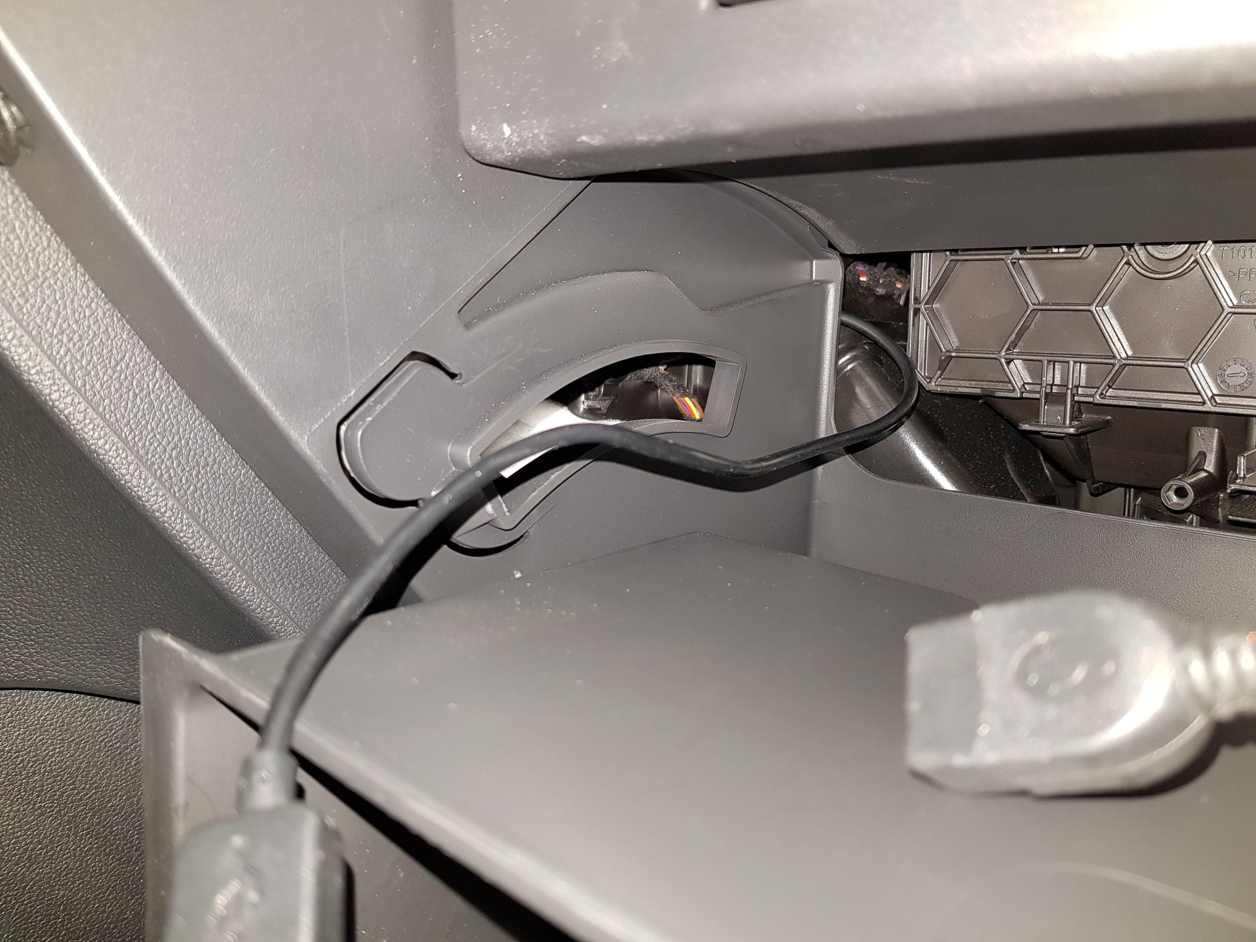

Zoals aangekondigd heb ik vorig weekend mijn vaste Brodit-houder voor de HTC M8 vervangen door die voor de Samsung Galaxy S8. Nu blijkt dat de vaste houders met een nieuw type aansluiting geleverd worden. De oude hebben een adapter met een molex-aansluiting, de nieuwe heeft een usb-a aansluiting.
Afbeeldingslocatie: https://tweakers.net/ext/f/msMpDJ73rCW58HTc7zLijCqj/medium.jpg
Dan heb je dus de keuze om 'm met de adapter aan te sluiten op de 12V met plus en min/massa, of zonder adapter op een usb-poort. Sluit je 'm direct op de usb-poort aan dan heb je via het multimediasysteem direct toegang tot je telefoonopslag. Waarschijnlijk dus ook voor Android Auto/Carplay.
Uiteindelijk heb ik 'm aangesloten zonder adapter, dus direct op de usb-poort in het dashboardkastje, omdat dat toch de makkelijkste manier was. Dat heeft wel twee nadelen:
1) Het opladen gaat minder snel. Met intensief gebruik loopt de telefoonbatterij zelfs langzaam leeg in plaats van vol.
2) Als je de telefoon in de houder steekt dan schakelt het multimediasysteem direct naar de usb-media. Dit kan je in je telefoon uitschakelen door de usb-verbinding op "alleen opladen" te zetten. Maar dan heb je dus geen toegang tot de media op je telefoon.
SEAT Leon
Vaste Brodit-houder
Leon met Brodit active houderAfbeeldingslocatie: https://tweakers.net/ext/f/wfzQkcFTkdxhUGAisDxR45Uq/thumb.jpgAfbeeldingslocatie: https://tweakers.net/ext/f/gwk9Pm8glmpqOMfBClWvt2tZ/thumb.jpg
Afbeeldingslocatie: https://tweakers.net/ext/f/dZqupn4zIlIC2yQj5jLLibv1/thumb.jpgAfbeeldingslocatie: https://tweakers.net/ext/f/8DxP78KVUBYQBWlRovfaTdnh/thumb.jpgAfbeeldingslocatie: https://tweakers.net/ext/f/XVOtSbD92eF8keWj7X70UQHV/thumb.jpg
Afbeeldingslocatie: https://tweakers.net/ext/f/SR77mbUfTaKpk2FaMsUEsHiy/thumb.jpgAfbeeldingslocatie: https://tweakers.net/ext/f/7v668FhEDnAwe1Iuy4DPHEh9/thumb.jpgAfbeeldingslocatie: https://tweakers.net/ext/f/QTv8YF389fTXdaoVPlvUjGQN/thumb.jpg
Afbeeldingslocatie: https://tweakers.net/ext/f/S6SSJTzSu6MfYzA76qpM6fWA/thumb.jpgAfbeeldingslocatie: https://tweakers.net/ext/f/K9qvoTGheS4D8xZKsPTUJPuD/thumb.jpgAfbeeldingslocatie: https://tweakers.net/ext/f/UBQGoH2XxLxIJdroEbhCXZI0/thumb.jpg
Afbeeldingslocatie: https://tweakers.net/ext/f/7owLd4iWamYoUEXNkKdHfJQo/thumb.jpgAfbeeldingslocatie: https://tweakers.net/ext/f/T77KniPVtSImtDUshdFzNdl0/thumb.jpgAfbeeldingslocatie: https://tweakers.net/ext/f/sLntoZemuE5ruqOTR0N2FxJF/thumb.jpg
  1. Origineel, ingebouwd door de dealer
  2. Klaar voor demonteren
  3. Houder los van de mount
  4. Schroevendraaier voorzichtig tussen de panelen, onder
  5. Schroevendraaier voorzichtig tussen de panelen, boven
  6. Paneel komt los. Je ziet dat er een uitsparing voor de kabel boven in het paneel is gemaakt
  7. Paneel komt helemaal los
  8. De adapter zie je achterin liggen. Hierin zou de nieuwe kabel aangesloten kunnen worden als het ook een molex-aansluiting zou hebben gehad, maar de nieuwe heeft dus usb-a
  9. De kabel met + en -/massa gaat linksachter naar buiten
  10. Onder het stuur gaat de kabel richting de zekeringkast. Halverwege zat ie vast met een tiewrap
  11. Het kastje voor de zekeringkast kan je door 'm van de zijkanten in te drukken eruit halen
  12. De -/massa (wit) zit verbonden met de massa achter de schroef, + (rood) gaat naar de achterkant van de zekeringen. Om hier bij te komen moet volgens mij het hele kastje eruit.
  13. Makkelijker is om de adapter niet te gebruiken en de kabel vanaf de houder met de usb-aansluiting direct naar het dashboardkastje te leiden rechtsachter
  14. Ook het dashboardkastje kan je via de zijkanten indrukken om 'm verder eruit te halen.
  15. De kabel kan je hier aansluiten op de usb-poort
