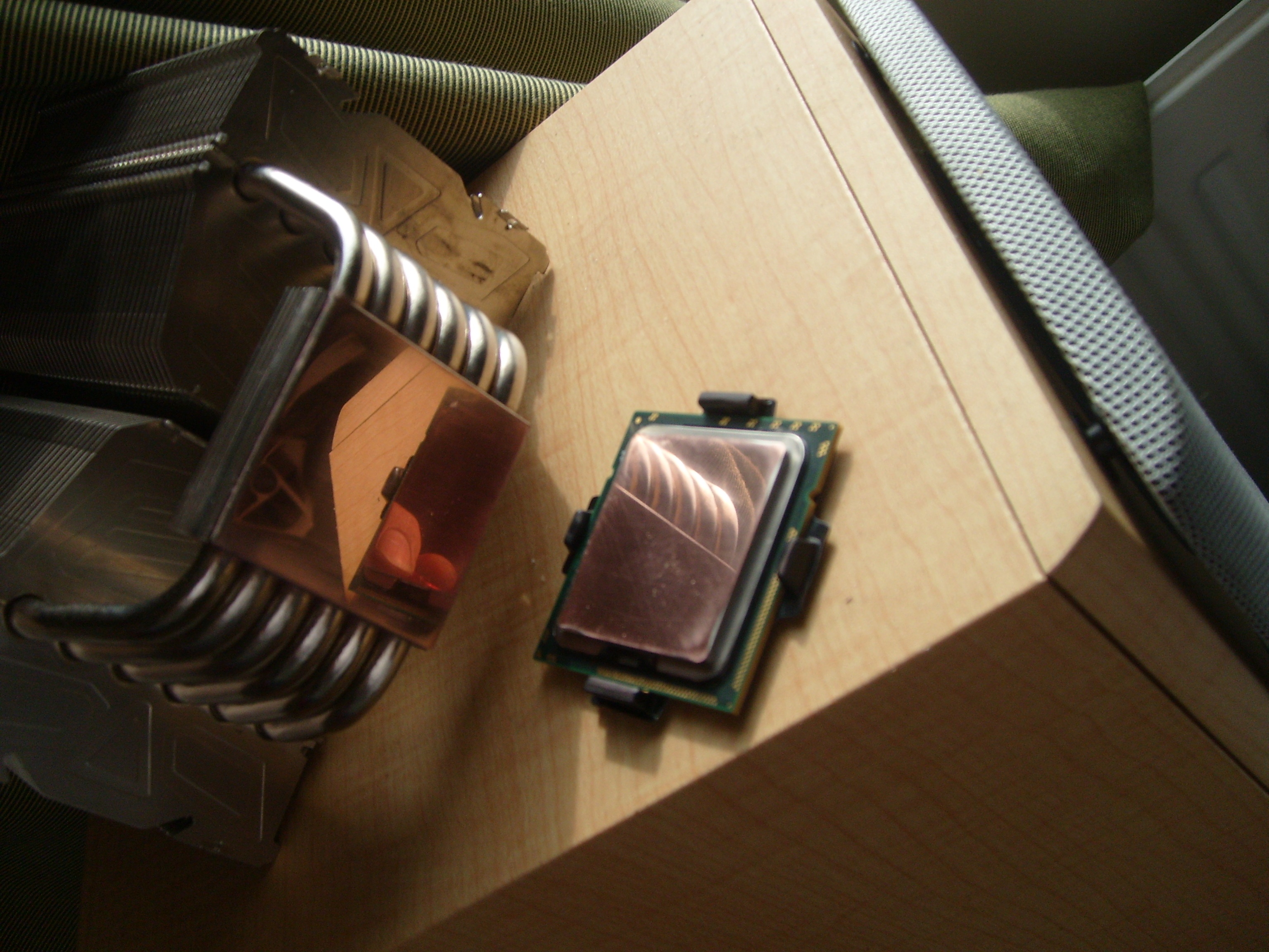

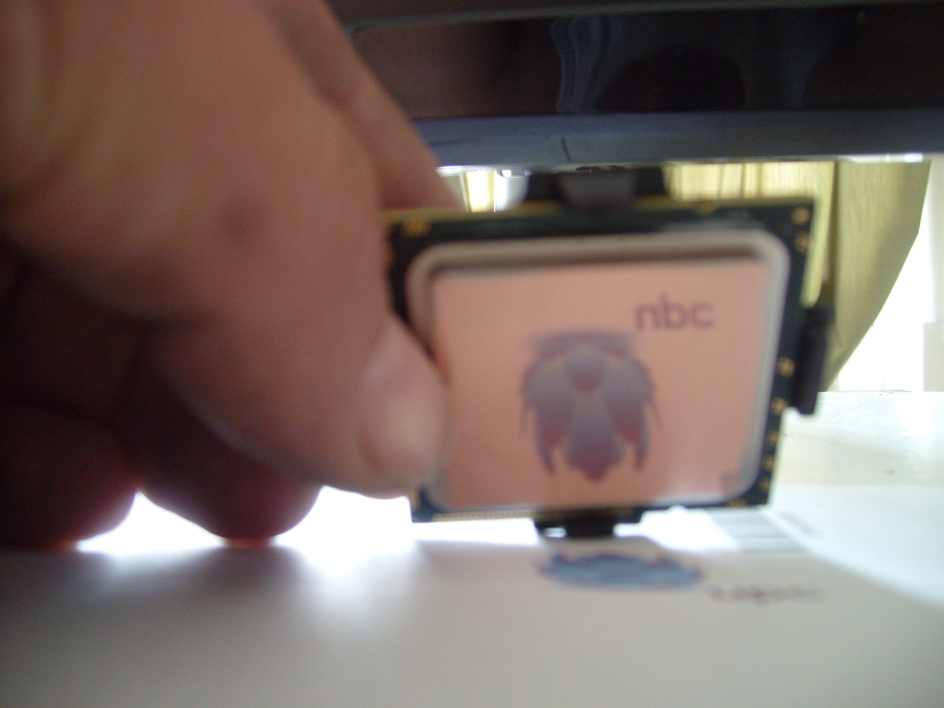

Zo net mijn processor gelapped duurde zijn 2 uur pfff.. Ik begon met korrel 400 ongeveer anderhalf uur lang toen zat er nog best veel grijs dus dacht ik na klaar ik stop er mee. Toen korrel 1000 om het aftewerken doe het een minuut of 10 draai de processor om helemaal oranje :o. Toen nog even met korrel 2000 en afgewerkt met auto polish troep resultaat 8)7
Afbeeldingslocatie: http://roofvissen.com/processor.JPG
Hij blijft easy aan een spiegel hangen met water drupje :D
EDIT: Temperaturen blijven hetzelfde ( ik draai zonder koelpasta). Als ik de processor fan uitzet blijft temperatuur ook hetzelde (42 graden). Oja iddle temp zijn het ik laat hem nu wel ff stressen.

Ik weet niet of iemand dit al gezegd of geschreven heeft,maar ik wilde even mijn visie geven.
Ik wilde mijn i7 ook koeler hebben want ik vond dat met standaard koeler de cpu echt te heet werd.
Dus heb ik een ultra-120 extreme gekocht,dit was op dat moment de beste lucht koeler.
Na installatie werd de cpu nog heet ik heb toen de cpu uit de socket gehaald en op de koeler gelegd,
hier zag ik dat de extreme bol was,heb toen de koeler 90graden gedraaid vast gezet met pasta en weer
los gehaald,nu zag je dat de cpu en koeler goed kontakt maakte met elkaar en nu dus ook goed koelt.
Maar wat mij ook opviel is dat de cpu uit de socket gewoon vlak is maar als je hem in de socket zet,
heb een ud5 dat er dan zoveel kracht van het mechanisme op de 2 buiten kanten van de cpu komen
dat de cpu krom (hol) trekt! dus heb je een bolle koeler draai dat ding is 90graden.
Het beste is dus om je cpu te lappen als deze in de socket zit,mischien een socket van een oud mobo ofzo.
Ben benieuwd wat jullie van deze gedachten denken.

vanmiddag mijn i7 920 en prolimatech megahalems gelapt, eerste 5 minuten zat hij ruim 10 graden onder de oude waardes na 10 minuten en een intel burn test later zat ik weer op de oude waardes. nu maar eens kijken of het in de loop van de tijd nog verschil maakt ;)
Afbeeldingslocatie: http://tweakers.net/ext/f/eP09ViaCNQrFz7RhpKMO8DSX/full.jpg
Afbeeldingslocatie: http://tweakers.net/ext/f/0yLwqFHM4jhcW97k9fEIy1EC/full.jpg
[ Voor 38% gewijzigd door fasster op 17-03-2010 17:17 ]
