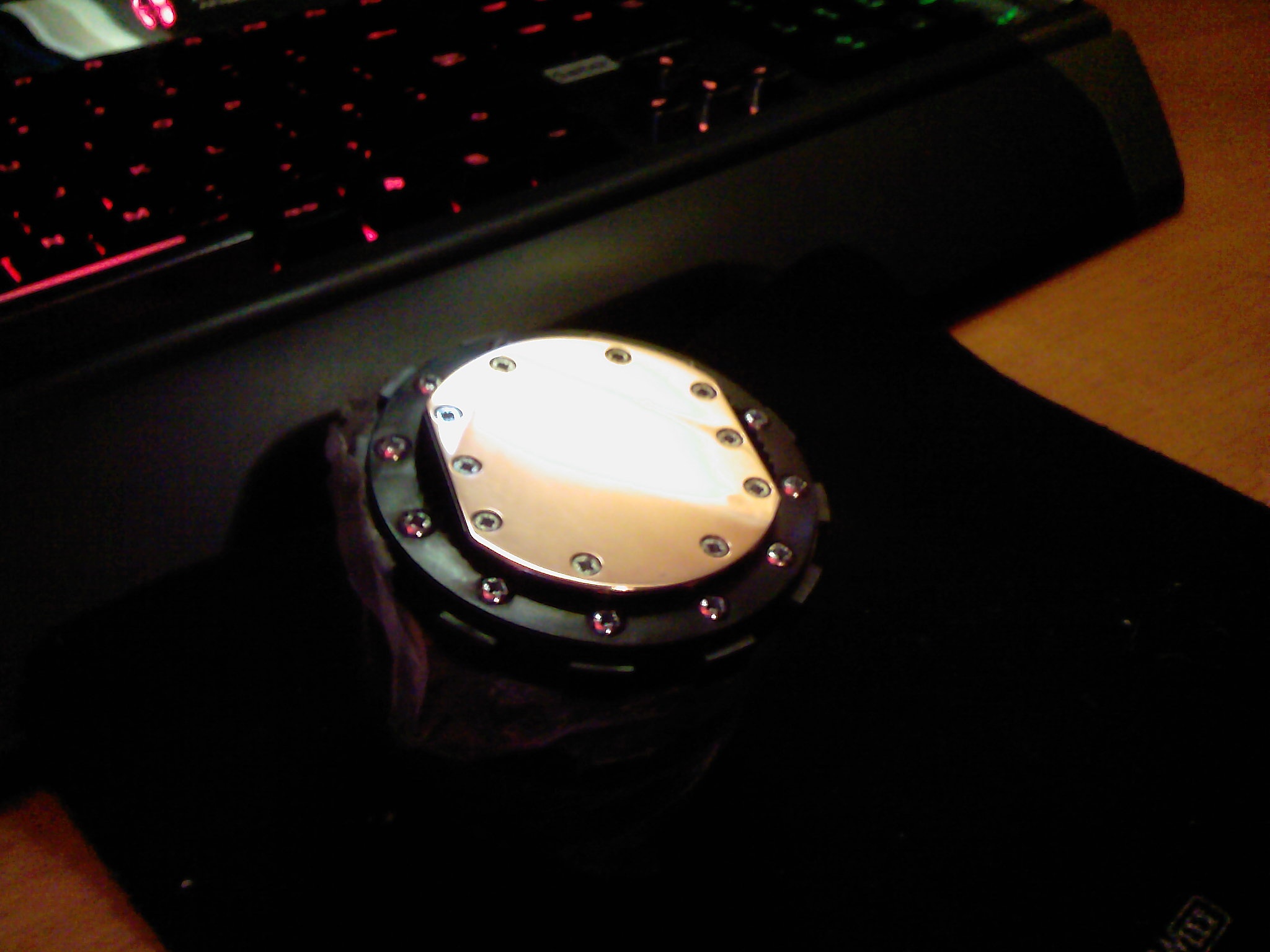

  • MetalMarty
  • Laatst online: 26-11-2025
Ik heb mijn Q6600 B3 vandaag gelapped, is aardig mooi geworden met grid 2000.
Ik heb er nu alleen last van dat er een flinterdun oxidatielaagje op zit.
Is dit erg?
Hier is overigens een foto :
Afbeeldingslocatie: https://lh3.googleusercontent.com/-p5YxAtLGfkU/UB5oOYZ7crI/AAAAAAAAAMA/7O6kBIfcpms/s640/DSCF2688.JPG
[ Voor 3% gewijzigd door MetalMarty op 05-08-2012 14:51 ]
  • BiLo
  • Laatst online: 12-10 11:33
MetalMarty schreef op zondag 05 augustus 2012 @ 14:51:
Is dit erg?
Mijn cpu is ook gelapt, enkele weken terug heb ik mijn mugen 2 vervangen door een WC set, ik heb toen geen aanslag of iets dergelijks gezien. Conclusie: zolang er maar koelpasta op zit zal er geen oxidatie plaatsvinden?
| Voron V2 | Fanatec Podium DD1 | Porsche Podium Wheel | APM | PDME | CSP V3 |
  • MetalMarty
DylanE schreef op maandag 06 augustus 2012 @ 11:25:
Ik had wel de cpu na het lappen schoongemaakt met alcohol (96%).
Hierdoor was die blijkbaar zo schoon dat hij oxideerde.
Maar ik heb dat laagje er nog even afgehaald, en gelijk geinstalleerd.
Ik heb wel een winst gehaald van 8-10C, op idle en op load, heel blij mee :)
