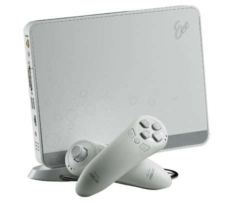

De ideale HD-XBMC?
Eee Box kruipt dichter tegen Wii aan
De nettop-variant van de Asus Eee PC, de Eee Box, krijgt een krachtiger grafische kaart en zal met een afstandsbediening worden geleverd. Ook wordt een backup- accu standaard ingebouwd.
De nieuwe Eee Box, met typenummer 204, zal in het eerste kwartaal van 2009 op de markt verschijnen, maar de prijs kon Asus nog niet verklappen. Net als de eerder verschenen Eee Box, de 202, krijgt de 204 een Atom-processor met een kloksnelheid van 1,6GHz, ondersteund door 1GB geheugen. De grafische capaciteiten van het nieuwe model worden echter uitgebreid met de integratie van een gpu van ATI uit de 3400-serie. Daarmee beschikt de nieuwe Eee Box over een hdmi-poort, zodat deze gemakkelijker op een televisie aangesloten kan worden. Een andere vernieuwing is de ingebouwde accu van de Eee Box 204. Deze laat de kleine computer gedurende twintig minuten los van het stopcontact functioneren, zodat het systeem niet uitgeschakeld hoeft te worden wanneer dit bijvoorbeeld richting de tv wordt verplaatst.
Asus heeft naast de reguliere afstandsbediening twee afstandsbedieningen beschikbaar die sterk lijken op Nintendo's Nunchuk-controllers. Daarmee moet de Eee Box in een spelcomputer veranderen. Een van de bewegingsgevoelige afstandsbedieningen functioneert tevens als muis, terwijl de ander over een kleine joystick beschikt. Deze Eee Sticks zullen voorlopig alleen met Eee PC-producten worden geleverd: losse verkoop is nog niet gepland.
Afbeeldingslocatie: http://tweakers.net/ext/i/1225314524.jpg

Ik dacht exact hetzelfde, zeker ook vanwege de Ati 3400 kaart.
