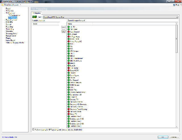

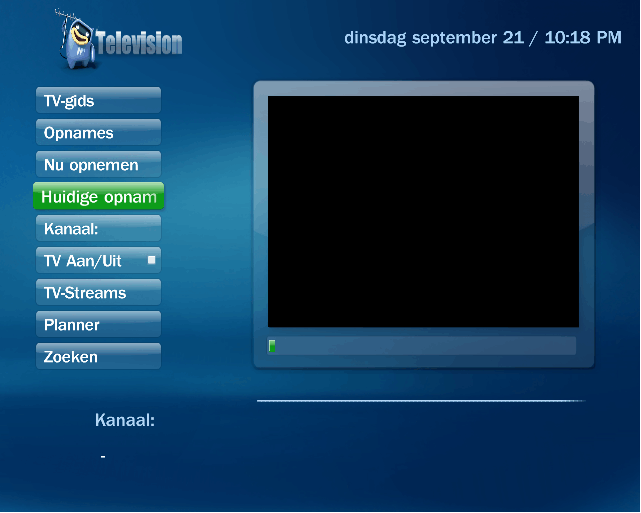

  • ik222
ik222
Volgens mij wel:
Afbeeldingslocatie: http://tweakers.net/ext/f/Q8zez5Id0Zo1hNwK1bU3FbSa/full.png
Afbeeldingslocatie: http://tweakers.net/ext/f/2IUYnFibzJOZrWk7qr4TBTi1/full.png
Zou volgens mij goed moeten staan maar zoals je ziet zie ik totaal niets in mediaportal zelf uiteindelijk :(
  • sjimmie
  • Laatst online: 23-11 12:38
Had (heb) je ook radio stations in de M3U staan?
Zo ja, dan moet je die in Mediaportal weer weggooien. Of beter voordat je gaat scannen ze al uit de m3u halen.
Er zit een bug in MePo waardoor je geen TV stations ziet als er radio stations zijn. :?

ik222
Oke dan zal dat het zijn, had er inderdaad ook radio stations in staan. Dus dan ga ik die straks even weggooien inderdaad.
Maar goed dat is inderdaad wel nogal raar gedrag dan van Mediaportal :S :P
