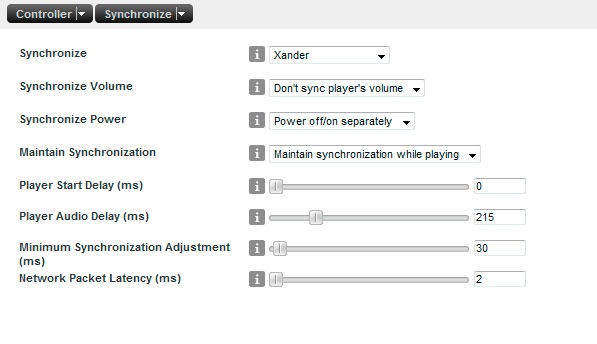

Ben ook nog even aan het prutsen om de Controller synchroon te krijgen met de Receiver. Standaard loopt de Controler ietsje achter, maar daar hebben ze schuifjes voor gemaakt:
Afbeeldingslocatie: http://tweakers.net/ext/f/6QZz0wOz4wVmt5KRy9ktjyQY/full.jpg
Zo met 215ms klopt het *bijna*. Naja, echt belangrijk is het niet aangezien ik die Synchronize-functie niet echt denk te gebruiken. :+ Kom hier nog wel een onduidelijkheid tegen...

Hoe moet ik horen van welke vertraging ik last heb?
