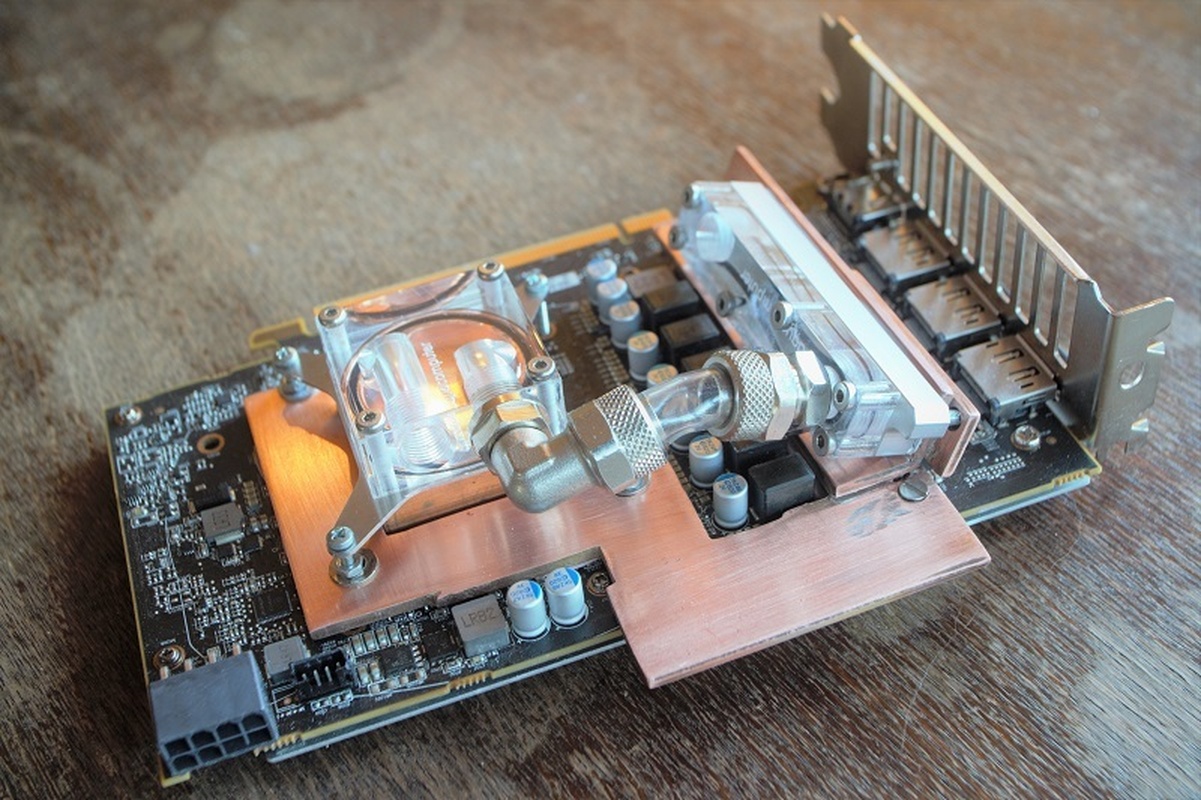

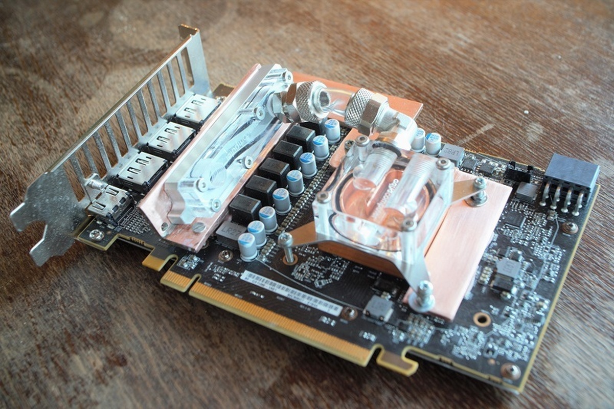

De bestelde koperen plaat was binnen, dus ik kon aan de slag om de videokaart van waterblokken te voorzien.
Eerst een paar stukken uit de plaat gezaagd.
Afbeeldingslocatie: https://zonoskar.nl/piwigo/_data/i/upload/2020/07/21/20200721213613-34e941ed-me.jpg
Passen, weer aanpassen, weer passen (en zo een stuk of 5 keer) tot het nergens meer tegenaan stoot. Zeker niet tegen van die kleine SMD weerstandjes, dan heb je zo kortsluiting. Op deze foto was ik nog niet helemaal klaar. (wat een klein kaartje eigenlijk he?).
Afbeeldingslocatie: https://zonoskar.nl/piwigo/_data/i/upload/2020/07/21/20200721213612-4158a4e2-me.jpg
Dan nog een paar keer passen met de waterblokken die er op moeten komen.
Afbeeldingslocatie: https://zonoskar.nl/piwigo/_data/i/upload/2020/07/21/20200721213610-1391fa4a-me.jpg
Dan de waterblokken vast zetten en de leidingen trekken.
Afbeeldingslocatie: https://zonoskar.nl/piwigo/_data/i/upload/2020/07/21/20200721213607-52f3ac60-me.jpg
Dan inbouwen in het systeem en een lektest doen. Passed! Ik heb de leidingen een beetje geoptimaliseerd qua looks en flow. En ook het redundante koelblok er uit gehaald omdat ik ineens de L-connector over had. Het ziet er veel cleaner uit zo.
Afbeeldingslocatie: https://zonoskar.nl/piwigo/_data/i/upload/2020/07/21/20200721213605-6689347d-me.jpg
Closeupje van de kaart in de kast. Ik moest wel de wifi kaart van het PCIe 1x slot naar het 16x slot verhuizen omdat het koelblok in de weg zat.
Afbeeldingslocatie: https://zonoskar.nl/piwigo/_data/i/upload/2020/07/21/20200721213603-31b65bfe-me.jpg
Nu maar hopen dat het een beetje koelt op deze manier. Het systeem is wel lekker stil zo.

Hier nog wat foto's van de koeler die ik gemaakt heb voor de videokaart. Hij is voortgeborduurd op de vorige versie, maar omdat de connectoren over de volgende PCIe slot heen staken, heb ik er een gebogen stuk koper op gesoldeerd (met zilversoldeer) zodat de VRM koeler dichter bij het PCB blijft. Bij het passen bleek dat de VRM koeler bijna tegenover het GPU koelblok zat, dus heb ik er nog een klein stukje aan gesoldeerd (is niet zo heel fraai geworden, maar het werkt) zodat ik de VRM koeler een klein beetje kon opschuiven. Bij Aqua-computer nog de goede bracket voor het GPU blok besteld, nu zit deze met 4 schroeven vast, ipv met maar 2. Er zit een lichte knik in de waterleiding, maar volgens mij is dat wel oke. Ik zie in ieder geval geen lagere flow (nog steeds 10 L/min). Het koper wordt redelijk warm (op gevoel zo'n 40-45C) dus het lijkt te werken.
Nu nog eens gaan denken over hard-lines, of in ieder geval overal schroef fittings.
