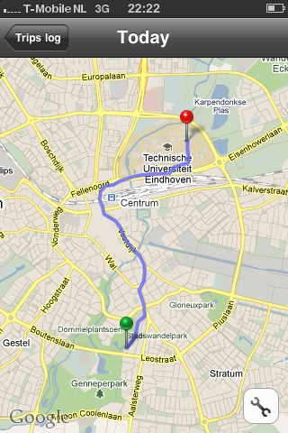

Vandaag heb ik Geotag Photos Pro gedownload op m'n iPhone, en ik wou even mijn bevindingen tot nu toe met jullie delen aangezien dit voor bezitters van een iPhone een zeer intersant alternatief is voor een losse tagger, voor maar 3 euro!
Dit app'je kun je aanzetten om je foto's te taggen door gebruik te maken van de GPS van de iPhone. Je kunt een aantal zaken instellen zoals wanneer er een punt moet worden opgeslagen en of er gebruik gemaakt mag worden van het GSM netwerk voor aGPS.
Je kunt bijvoorbeeld instellen dat wanneer je je 10, of 50, of wat je maar wilt, meter verplaats er een nieuwe Tag wordt opgeslagen. Vandaag heb ik even getest of het app'je accuraat was, en onderstaande is het resultaat.
Afbeeldingslocatie: http://tweakers.net/ext/f/hSTGUt20FKJjCsCoWBR8uXI9/full.png
Dit is precies de route die ik (flink door-)FIETSEND heb afgelegd. Dit lijkt dus erg precies. De bijbehorende .gpx file kun je gewoon uit itunes halen en er je foto's mee taggen in bijv. aperture.
Morgen ga ik even de stad in en ga ik het uitproberen in combinatie met foto's maken. Ik zal mijn bevindingen dan hier neer pleuren :)

hebben jullie geen probleem met je telefoon qua slechte fix als hij in je broekzak zit?
ik heb geotagger op mijn iphone 4 uitgeprobeerd en dat was in de buurt maar niet geweldig. ruime bochten (was met de trein) werden helemaal niet meegenomen terwijl ik toch echt de interval op 30 seconden had gezet...
eens wat alternatieve apps proberen maar het is dun gezaaid qua goedde revieuws :|
[ Voor 13% gewijzigd door A4-tje op 27-02-2011 12:26 ]
  • vandermark
  • Laatst online: 19:02
Ik had mijn telefoon als proef in mijn broekzak in de bus en dat ging erg goed. Keurige route op googlemaps geproduceerd die prima nauwkeurig was (elke 10 sec. een log ingesteld). Lopend buiten moet dan helemaal prima gaan volgens mij.
  • Fire69
  • Laatst online: 17:48
Fire69
Bus en trein is wel een verschil denk ik.
In de trein zit je meer omgeven door een dikke laag ijzer die de gps-signalen blokkeren.
  • A4-tje
  • Laatst online: 16:41
ja, dat scheelt wel want vandaag in de auto geprobeerd en dat lijkt er al een stuk meer op. morgen nog even wat op de fiets en bus doen en dan weten we het helemaal :-)
misschien neem ik gewoon ook een houder mee voor in de auto zodat hij helemaal goed in het zicht is tijdens rondreis...
hij doet het idd alleen maar slecht in de trein, blijkbar is koper en veel ijzer niet al te goed voor het ontvagst. in de auto verborgen in mijn jaszak doet hij het redelijk goed, dus in het zicht is het prima.
geotag is dus een aanrader
