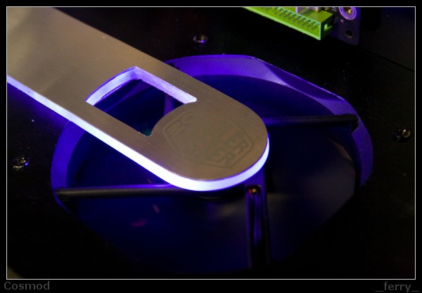

als je voor het coolermaster logo nu eens een hobbybrander neemt en net de oppervlakte even onder handen neemt dan smelt net de toplaag en wordt het geheel weer mooi strak
http://forums.bit-tech.ne...hp?p=1485547&postcount=19
hier is ook iemand die zo de steuntjes die in zijn res komen gepolijst
http://en.wikipedia.org/wiki/Flame_polishing
en hier de wiki
wel niet te lang branden anders..tja, dat hoef ik je niet te vertellen he:D

Heb het geprobeert, op een proefstuk athans, maar ik kreeg geen goed resultaat :S :/
Ik had gewoon zo'n hobbybrander:
Afbeeldingslocatie: http://www.essaco.com/images/product/images/10862.jpg
Eerst met zwakke blauwe vlam geprobeerd, dan warmt het plexi wel op, maar smolt het niet echt. Ook nog met grote vlam, en dan kwamen er al snel luchtbelletjes in het plexi. Ook niet goed dus :P
Het moet kunnen (uit de fabriek zijn ze ook aan de zijkanten met de vlam gepolijst), maar blijkbaar niet op mijn manier. Misschien werkt het niet goed met dunne stukjes ofzo?
edit, ik heb ook zo'n weller pyropen, een gassoldeerbout, daarmee kan ik het ook proberen, die geeft meer gerichtte warmte (kleiner vlammetje)
[ Voor 6% gewijzigd door _ferry_ op 17-01-2008 20:58 ]
die zou ook heel goed kunnen,die vlam is idd gerichter en als ik me niet vergis,ff zoeken,
http://www.daemenkunststoffen.nl/ hier onder kopje maatwerk en de link kijkje in de werkplaats staat op een foto zo'n gast dat ook te doen met ik meen een soldeerbrander en met die grote brander, dan zou je evt de vlam iets verder weg kunnen houden, duurt wel langer maar minder kans op luchtbellen
[ Voor 42% gewijzigd door Verwijderd op 17-01-2008 21:44 . Reden: typo's ]

Dat logo polijsten is heel erg moeilijk, zo niet onmogelijk. Je komt met schuurpapier niet in al die hoekjes. Ik hoop dat het vlampolijsten wel lukt met een gerichter vlammetje, mij is het namelijk ook nog nooit gelukt met mijn brander. Polijstpasta verwijderen met een tandenborstel werkt idd erg goed, kan ik uit ervaring vertellen :P

Nou, ook met de gassoldeerbout werd het niets. Thanks voor de ideeën en inbreng IIG :) Het was het proberen waard :)
Met de gassoldeerbout ging het polijsten wel, dat moet ik wel zeggen, maar dan alleen de uitstekende randen, en dus de bovenkant van de letters.
In de hoeken komt die vlam gewoon niet, en dat is nou juist waar het meeste "wit" zit.
Dus toen de spuitbus zilverkleur maar gepakt, laten drogen, en vervolgens de letters met schuurpapier k600,1000,1500,2000 weer vrij van de verf en opnieuw glanzend gemaakt. Snel 1 foto voordat ik m'n bed in duik:
Afbeeldingslocatie: http://tweakers.net/ext/f/NJzOgVnDs18duq4PipYCj4P5/full.jpg
Van het weekend weer even de rand opnieuw polijsten (schuurpapier schuurt automatisch ook een beetje over de rand) En dan vind ik em weer best ;) Past immers prima zo bij de mesh en buitenkant van de kast qua kleur.

idd , is er zo ook mooi uitgekomen ja , misschien, als je de gefreesde stukken iets dieper had gemaakt , had je er iets van dunne epoxyhars in kunnen laten lopen, was het geheel ook weer mooi strak geweest. had ik eerder kunnen zeggen maar ik d8 er eigenlijk net pas aan
zou je nu evt nog kunnen doen tho, misschien met een dikke laag blanke lak iod..
en dan tijdje laten drogen en voila!

Zo, zo langzamerhand komt alles op zijn definitieve plekje, puntjes op de I aan het zetten enz. Eigenlijk nog 3 dingen doen:
- Hardware er in bouwen (uit mijn bestaande systeem)
- window maken (inclusief logo's zandstralen van coolermaster, A.C.Ryan, Sapphire, Corsair)
- genieten
Anyway, mocht ik er niet aan toe komen om nog een fotoshoot te doen voordat ik hem wegbreng dan zijn hier IIG nog wat pics :P
Afbeeldingslocatie: http://tweakers.net/ext/f/2IDrmc64RL1yaNaYp3jOYip2/full.jpg

PCI plaatjes passen nu ook :P Achterplaat is nu ook te verwijderen, zonder dat de slang/koppeling loes moet.
Afbeeldingslocatie: http://tweakers.net/ext/f/Kp17i4re5G3YVPqSt21MmDEG/full.jpg
Hoopje kabels. Gelukkig heb ik maar 3 HDD's, dus hou ik aardig wat ruimte over daarvoor :)

Ziet er mooi uit, alleen op deze foto ziet het er nog niet helemaal afgewerkt uit, met die witte randen :?
Afbeeldingslocatie: http://tweakers.net/ext/f/Ep6YRxjBBIAB0wXKzR2l5ALh/full.jpg

Witte randen? Dat is het hoekje van het aluminium waarop licht reflecteerd. dat kun je wel weer zwart maken, maar dat slijt er toch weer vanaf. Kan tenslotte niet poedercoaten of anodiseren zoals het origineel.
