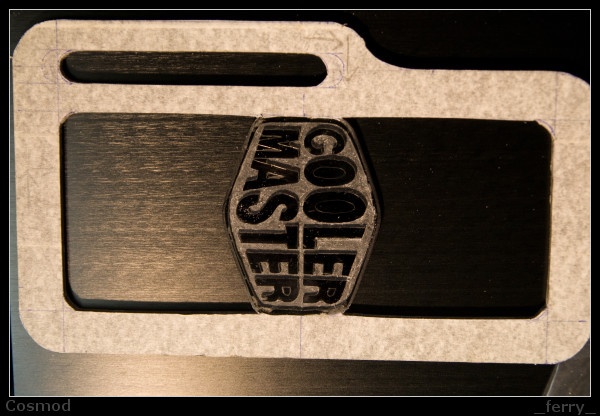

Het plan is dus om er een logo op te maken, door het mesh ben je wat beperkter, in feite heb je een soort van lagere resolutie, omdat daar waar mesh zit je niets ziet van het logo. Daarom wilde ik maar niet aan text beginnen, dat zag er te rommelig uit, rechte lijnen liepen zigzaggend door de gaatjes van het mesh etc. Echter is de "S" uit het cosmos logo een stuk beter toepasbaar. Even uitsnijden dus!
Afbeeldingslocatie: http://tweakers.net/ext/f/Z2rOFZGUL4KEke155uqVIdeL/full.jpg
Uitgesneden
Afbeeldingslocatie: http://tweakers.net/ext/f/8Y07uaqbiTSJAjt6ZRQg8q7t/full.jpg
Ingekleurd met de airbrush. Zwart dekt best goed, maar eer dat het ook echt licht tegenhoud ben je wel een heel stel lagen verder.

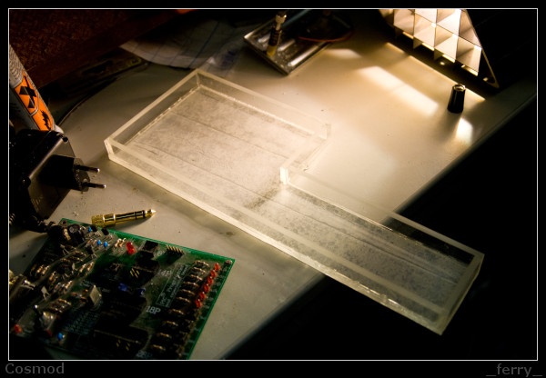

Eerst een lichtbakje gemaakt van styreen
Afbeeldingslocatie: http://tweakers.net/ext/f/49rdlSE8dyYtHSfeHJkIEofw/full.jpg
Daarna 4 RGB led's er in. Kan ik lekker qua kleur varieeren. Ik doe er denk dezelfde controller ( Chromoflex) aan als die ik ook voor de led verlichting in mijn kamer gebruik. Kan ik lekker alles bedienen via de PC of afstandsbediening :)

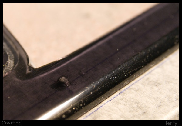

Daarna de afmetingen overgenomen op aluminium, uitgeslepen (vandaar de ruige randen) En in de zetbank onder 90graden gezet.
Afbeeldingslocatie: http://tweakers.net/ext/f/imH4NJ7GH8sKBGxFjvcHpWAb/full.jpg
Afbeeldingslocatie: http://tweakers.net/ext/f/lYAC3pAC7DYvwMVFuTanyy7i/full.jpg
Afbeeldingslocatie: http://tweakers.net/ext/f/9QycGCzcHleOlC6V6t3PzTBb/full.jpg
Afbeeldingslocatie: http://tweakers.net/ext/f/t6IjXsfvODFNtxJawRkNc5ZC/full.jpg

Ook nog een malletje gemaakt voor de achterzijde, niet om gewoon de gaten af te dekken...
Afbeeldingslocatie: http://tweakers.net/ext/f/SnUc7LgS4BBzsa5YGeUPWGXw/full.jpg
Maar het vormt een onderdeel van het reservoir, welke op de achterkant komt. (links, wat dus boven is, komt het water er in, onderaan er weer uit, scheelt weer een slang door de kast, en zeer makkelijk bijvullen/legen :) )
Afbeeldingslocatie: http://tweakers.net/ext/f/Y81LgNBiTytaGdpBHMneNX52/full.jpg
Wat plexiglas stukken die ik ervoor heb gezaagd. De "flappen" zijn voor de montage.
Afbeeldingslocatie: http://tweakers.net/ext/f/FU5F6G6WBGM23jfaVlH9xX6A/full.jpg
Vervolgens in elkaar lijmen en laten drogen voor een lamp.
Afbeeldingslocatie: http://tweakers.net/ext/f/VOL6KpJ92IZOV4wZrRx46O6j/full.jpg
Afbeeldingslocatie: http://tweakers.net/ext/f/Zp0qHEfmrU2UDyzVLfZq2ufp/full.jpg
Waarna ie zo op de kast zou moeten komen. Maar voordat ik hem dicht lijm wil ik er nog wat in bouwen....

Het reservoir is van 5mm plaat, binnenmaten:
breedte: 11cm bovenste deel, onderaan 5cm
hoogte: 29,5cm brede deel 13,5cm
diepte: 1,5cm. Dunner kun je eigenlijk niet echt gaan, ivm met de diameter van de slangaansluitingen.
overal logischerwijs 1cm bij optellen en je hebt de buitenmaten ;)

Wat wel een nare bijkomstigheid is zijn deze piepkleine barstjes. De lijm verdampt, slaat neer tegen het oppervlak omdat er geen gaten (gelukkig :P ) in het reservoir zitten, en lost dan dus het plexi op waardoor deze kleine barstjes komen. Ik was juist blij dat ik daar bij de lijmverbindingen tussen de plexi onderdelen onderling weinig last van had, krijg ik het hier alsnog :(
Lichtpuntje is dan weer dat het reservoir frosted wordt, omdat het licht dan beter en egaler zichtbaar is. En dan zie je van die barstjes ook niets meer. Sowieso zijn die amper zichtbaar, het is de macro functie+felle lamp die het op deze foto zichtbaar maken. Van heel dichtbij is het net een ruit van een bushokje die is ingeslagen :P

Jammer van het gebarsten plexi. Ik denk dat ik er maar een stofzuiger op zet als ik het ga lijmen :P De plaatsing van de pomp is ook erg mooi, zou het misschien nog wat zijn om iets op de rotor te tekenen zodat je beter ziet dat hij ronddraait? Zoals op de motor van een vliegtuig zit, zoiets.

Jah, van andermans fouten leer je ook ;)

Nee, afdruk gemaakt op papier, folie op het plexi geplakt, daar de afdruk bovenop en toen de lijnen gevolgd met een mesje, zodat het uit het folie werd gesneden.

Aan de binnenzijde zitten 2 intakes, de 1e heb ik al gemaakt (die fan met de alu strip er boven) en de andere dus nog niet. Daarvoor wilde ik sowieso de fan buiten het direct zichtbare plaatsen, tegen de harde schijven aan, omdat die normaal niet zoveel koeling krijgen. De montage daarvan moet nog plaats gaan vinden, eerst maar eens met de grill aan de slag:
Afbeeldingslocatie: http://tweakers.net/ext/f/J6sj5PsQp1nssXaNAPyXopAF/full.jpg
Dit is de kap waar achter de ventilator komt te zitten op een paar cm afstand (na het maken van deze grill zit ik zelfs aan 2 fans te denken)

Eerst uit zwart plexi de vorm uitgezaagd. Het idee van zwart plexiglas mety de rondebochten is gebaseerd op de kast zelf, daarin zit ook glanzend zwart plastic, en als ik klaar ben zelfs nog meer. Afgeronde vormen zie je natuurlijk ook overal terug.
Afbeeldingslocatie: http://tweakers.net/ext/f/t9vXV3j9yIyLstzPT9kYHCzA/full.jpg
Vervolgens een cooler master logo uitgeprint en uitgesneden, overigens komen de andere sponsors ook nog aan bod. Ik ben van plan om hun logo naast de pomp te maken, plek zat daar :)
Afbeeldingslocatie: http://tweakers.net/ext/f/6bOK6ENoOoTTxZ0tjuv1yEiY/full.jpg
Afbeeldingslocatie: http://tweakers.net/ext/f/DBlrD5uOFySTpQbZYGDTlR1I/full.jpg
Afbeeldingslocatie: http://tweakers.net/ext/f/zAVtSxYgdW1MGCsxrNtDKcbQ/full.jpg
Tijdje verder, en het eerste resultaat is al zichtbaar, nog geen strakke lijnen, en de 'O' enzo zijn nog niet open van binnen. Ik heb het uitgefreesd door de frees op een vaste hoogte in te stellen, daarna met de hand de plexi plaat er onderdoor schuiven. Aan de x-y assen had ik weinig, omdat alle lijnen zowat wel rond of schuin lopen.

De kap was inmiddels uitgezaagd, maar moet ook nog netjes gelijk gevijld worden met het plexi, op deze foto was het meeste alu al verwijderd met de dremel. Vijlen en schuren om het helemaal aan te laten sluiten moest dus nog gebeuren. Helemaal goed is deze foto niet, de afplaktape maakt het niet echt duidelijk.
Afbeeldingslocatie: http://tweakers.net/ext/f/LxhuNrtbrfx0C20FqX0tepAJ/full.jpg
Randjes zijn trouwens prima zwart te maken met een marker. Verf heb ik ook geprobeert, maar dat is meer geknoei, is niet meteen droog, en heeft hetzelfde resultaat.
