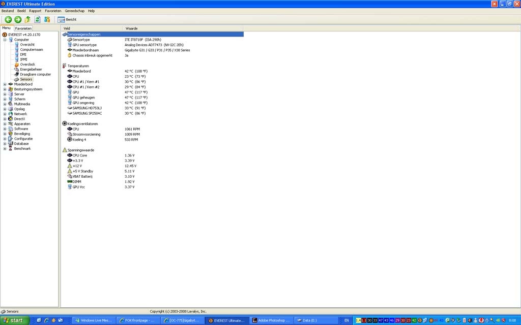

Ik haal hier prima stabiel met het standaard voltage, en Everest geeft die op 1,1 Volt aan, maar in de bios staat hij op normal, en dat moet 1,35 zijn. Foutje in Everest lijkt me.
CPU temperatuur ligt ook een stuk onder de core temps. Overclocken naar 3,2GHz zorgt voor een raise in idle van zo'n 4 graden celsius,
Plaatje in redelijk idle staat (gewoon tijdens normaal surfen)
Afbeeldingslocatie: http://pic15.picturetrail.com/VOL579/4226866/14675840/297766301.jpg

Ik haal hier in Everest met een 100% OC 28-30 idle :) (E2140 @ 3.2Ghz)
Afbeeldingslocatie: http://tweakers.net/ext/f/mZ0UcBOVy8yl6vW1RxyHdNsT/thumb.jpg

Sp33dFr34k schreef op vrijdag 11 januari 2008 @ 00:04:
@Smarron: Ik zeg ook niet dat je liegt ofzo, maar even ter vergelijking: er staat hier (waar ik nu achter zit) een Antec Solo Lifestyle kast met 1 in en 1 outtake fan. Een E6750 @ 3,2Ghz met 1.3v en een best dikke OCZ Vindicator erop met een 120mm fan. In idle is die al 34/35 en stressed zo rond de 55. Het verschil met jou is dus rond de 15gr :)
@hierboven: daar mag je ook 15gr bij optellen :P Hoe het zit met de sensors weet ik niet, maar zoiets zal het wel zijn ja...
Ik heb in het recente verleden ook waterkoeling gehad (o.a. triple rad met 3x120mm) en wat ik toen heb gezien is dat luchtkoeling niet per se minder goed koelt dan waterkoeling. Je hebt slechte waterkoeling en goede luchtkoeling. Dat is een feit. Uiteraard ook andersom (en vaak nog vaker). :) Mijn waterkoeling behaalde soms mindere resultaten dan sommige mensen op lucht (Wel gemeten met exact dezelfde hardware op koeling na, ik denk dat we dan ook pas echt kunnen vergelijken. Zolang ik geen E6750 heb, blijft het stiekem appels met peren). De temp heeft o.a. te maken met de kwaliteit van waterblokken, radiator, pomp etc.
Ik heb volgens mij op dit moment het beste koelblok voor lucht, beter is er volgens mij niet. Mijn systeem temp is 35 graden (Antec Sonata present) wat ook zeer acceptabel is en wat zegt over de airflow. Ik wil best 15 graden optellen bij de temps, maar in de eerstvolgende versie van Coretemp zal deze weer exact hetzelfde aangeven als Everest nu. Uiteraard geldt dit voor mijn M0. Ik weet dus niet hoe het er voor anderen uit gaat zien. Dan vraag ik me af waarom de makers van Coretemp daarmee overstag gaan.
Er zitten 3 sensoren in de duo's. 2x van een core en 1x van de algehele cpu. Vandaar 3 temps.
Verwijderd schreef op vrijdag 11 januari 2008 @ 00:23:
Everest geeft dat idd niet goed weer. Mem voltage bij mij ook niet. Dat geloof ik sowieso wel. Maar CPU-Z geeft mijn vcore ook niet goed weer, eigenlijk geen enkel programma doet dat echt goed, maar CPU-Z zit er wel in de buurt.
The Legend schreef op vrijdag 11 januari 2008 @ 08:12:

Afbeeldingslocatie: http://tic.oizopower.nl/everest12v.jpg
Iemand een idee waarom hij bij mij de +12v niet goed uitleest?
ik heb een 550W van Coolermaster voeding i.c.m. GA-P35C-DS3R
[ Voor 27% gewijzigd door MrOizo2005 op 18-01-2008 16:05 . Reden: link plaatje goed zetten ]

MrOizo2005 schreef op vrijdag 18 januari 2008 @ 15:37:
Komt wel vaker voor, uitlezing in de bios klopt wel als het goed is.

Sp33dFr34k schreef op vrijdag 18 januari 2008 @ 16:16:
ah ja dit klopt inderdaad gewoon , vreemd ;)
