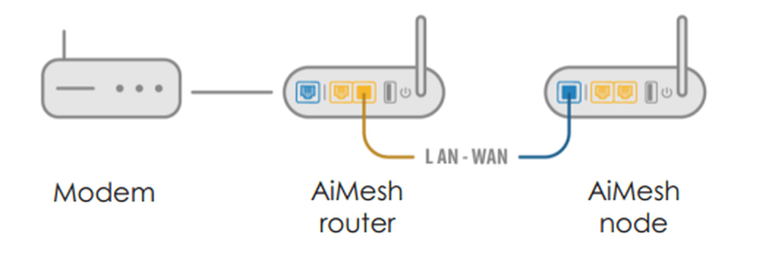

Middag,
Vandaag is mijn nieuwe test project binnengekomen. De asus aimesh RT ax92U. 2 pack
Als je kiest om de set draadloos te installeren (modem-> router1 bedraad -> 2e asus ergens draadloos in je huis) dan heb je overal dezelfde ssid en kiest je apparaat zelf welke het sterkste signaal heeft.
Nu wil ik gebruik maken van de ethernet backhaul.
Op de site van asus staat onderstaand plaatje.
Afbeeldingslocatie: https://tweakers.net/i/ALiybhYTSDDSi3kbpuXsZzFOf2M=/full-fit-in/4000x4000/filters:no_upscale():fill(white):strip_exif()/f/image/h0CBXErpBEWJrKmBHxQVYSIY.png?f=user_large
In mijn optiek creëer je dan een 2e netwerk als je het plaatje van LAN-WAN volgt.
Ik heb wel meerdere systemen aangesloten maar dan kies ik vaak voor LAN-LAN, de 1e router dhcp aan enzovoorts.
Het is mijn eerste mesh systeem wat ik ga gebruiken. Zie ik wat over het hoofd of is het in dit geval goed zoals aangegeven op het plaatje?
  • vanaalten
  • Laatst online: 19:49
Ik gok dat het idee is om die tweede als 'node' in te stellen en dat dan automatisch de DHCP wordt uitgezet, dat de WAN poort als LAN poort gebruikt wordt en je gewoon 1 netwerk krijgt.
Maar, probeer het uit. Verbindt eens met die tweede en kijk wat vor IP-adres je krijgt en of dat in de range van de router IP zit.

Jojo90 schreef op vrijdag 14 mei 2021 @ 13:43:
Middag,
Zoals in het plaatje staat klopt! Wanneer je het op een van de LAN-poorten aansluit, komt AiMesh niet online. Voordeel is wel dat je vier LAN-poorten overhebt om iets op aan te sluiten. De node neemt alle instellingen over van de hoofdrouter. Dit is mijn Asus-setup waarbij ik ook een tekening heb gemaakt hoe de Asus routers onderling verbonden zijn.

Ik heb wat (oppervlakkig :| ) uitzoekwerk gedaan om mijn thuisnetwerk te verbeteren.
Verbeteren?
Wat ik wil verbeteren: ik heb twee verdiepingen, de router staat beneden. De wifisnelheden die ik boven haal zijn prima, maar de stabiliteit in een specifieke kamer is minder. Ik wil de stabiliteit van de wifi-verbinding daar dus verbeteren. Een kabel naar boven trekken is natuurlijk theoretisch mogelijk, maar praktisch onwenselijk.
Huidige opzet
De huidige opzet is vrij simpel: ik heb een router van mijn provider gekregen (Draytek Vigor2765ac) die beneden in de hoek van de woonkamer staat en op glasvezelverbinding is aangesloten. Ik heb een abonnement voor een bescheiden 50Mb/s, hier gruwelen mogelijk velen van maar het is meer dan genoeg voor mijn gebruik :D . Alle apparaten maken via wifi verbinding met de router.
Voorgestelde verbetering
Mijn idee zou zijn om:
1. iets als dit aan te schaffen
2. één van de units beneden (iets centraler in de woonkamer dan de router) neer te zetten en met een netwerkkabel op de router aan te sluiten om als access point te fungeren
3. één van de andere units centraal boven te zetten en draadloos met de access point te verbinden
4. de laatste unit op de kamer zetten waar het probleem zich voordoet en ook draadloos verbinden
Vragen
Gaat dit überhaupt werken met mijn huidige netwerk?
Zou naar jullie inschatting deze opzet de boel stabieler moeten maken?
Is drie units overkill? Er zal grofweg 5 meter en een (meestal gesloten) deur tussen de unit uit 3 en uit 4 zitten

Moes2 schreef op maandag 2 juni 2025 @ 11:10:
Hoop dat dit de goede plek is voor mijn vraag. Als hier een eigen topic voor nodig is geef het dan vooral aan.
Verbeteren?
Ehh, een kabel is juist praktisch heel wenselijk, maar mogelijk lastiger uit te voeren. De verschillen zijn echt dag en nacht. Ik weet niet of je koop of huur zit, maar het maakt eigenlijk weinig uit. als jij dit netjes kunt doen is dit voor de huurbaas namelijk ook beter voor de waarde. Een volgende huurder heeft hier immers ook profijt van.
Reden 2 is dat een kabel significant goedkoper is dan alle andere opties die je verderop gaat noemen.
Huidige opzet
Als je die 50 mbit stabiel kunt gebruiken dan is daar helemaal niks mis mee. Welke provider heb je precies? Die draytek is een DSL modem, dus ik gok dat je een ADSL/VDSL abonnement hebt? Dan is die 50mbit mogelijk ook nog eens significant lager in de praktijk.
het is dan zaak om echt wel een stabiel core netwerk op te zetten zodat je niet nog intern bottlenecked. En dat doe je met wifi eigenlijk altijd wel. Ik zou het niet gek vinden als je op DSL niveau in de praktijk 40mbit overhoud en dat je op Wifi op goede punten 35 pakt, maar op wat slechtere plekken nu ongeveer 5. Heb je daar misschien een beetje een schets voor waar we mee kunnen werken?
Vragen
Gaat dit überhaupt werken met mijn huidige netwerk? Ja
Zou naar jullie inschatting deze opzet de boel stabieler moeten maken? Nee
Is drie units overkill? Er zal grofweg 5 meter en een (meestal gesloten) deur tussen de unit uit 3 en uit 4 zitten Zeker
Is er nog iets om op te letten i.h.k.v. compatibiliteit met eventuele andere routers? Ik ben voornemens t.z.t. over te stappen van provider als dat financieel voordeliger is. Wanneer is het financieel voordeliger? en welke opties zijn er beschikbaar?
Ik vind dat best wel veel geld voor iets wat je echt wel veel beter met een kabel op kunt lossen. Ik zou zelf misschien neigen naar een Unifi expres 7 om na de kabel ook wifi te kunnen leveren, dan heb je ook een All in one apparaat wat je later eventueel ook op een andere manier in zou kunnen zetten. En anders misschien een "Swiss army knife" (UK-ultra), maar dan heb je wel nog een POE injector nodig.
