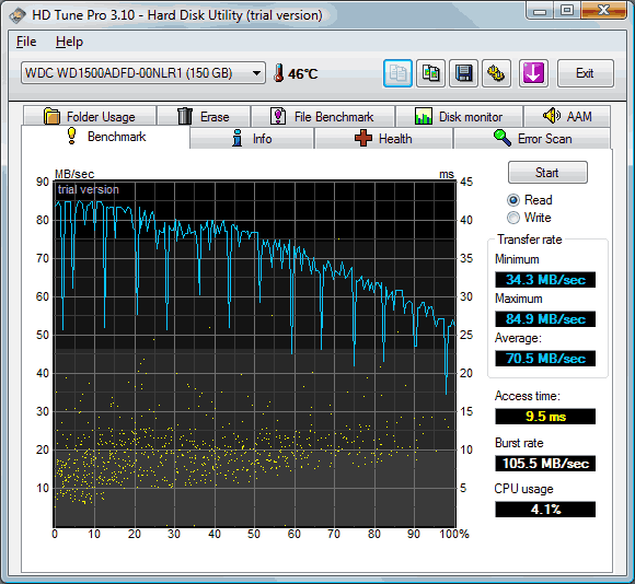

Ik vind dat mijn 640GB samsung erg slecht presteert hoe komt dit?
Afbeeldingslocatie: http://img299.imageshack.us/img299/5968/hdtuneoh9.jpg
Is dit dan een slecht schijf of kan mijn moederboord het niet aan (a8n sli deluxe)

Verschilt niet zoveel van mijn harddisk, is dat dan ook erg traag?
Afbeeldingslocatie: http://tweakers.net/ext/f/7HfyJ3kUqiyN6g9pwrzjlZLA/full.png

De minimum transfer rate is bij Tijmen wel erg laag
Ja, want bij veel mensen zie je een stabiele lijn. maar bij mij is het alleen maar pieken en dalen. Hoe komt dit dan eigenlijk. combinatie van factoren of alleen aan de hdd.
Mijn cpu usage is ook erg hoog 11%

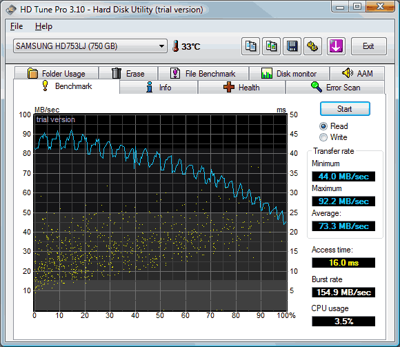

Benchmark van mijn twee 640GB F1's (firmware 1AA0 volgens hdtune) in AHCI mode op een ICH10R controller (Gigabyte EP45-DS4)
bootdisk:
Afbeeldingslocatie: http://xs230.xs.to/xs230/08350/bootdisk808.png
schijf 2:
Afbeeldingslocatie: http://xs230.xs.to/xs230/08350/disk2911.png
Systeem specs

Als we dan toch bezig zijn: dit is mijn huidige systeemdisk (Western Digital Raptor).
Afbeeldingslocatie: http://tweakers.net/ext/f/gx3o5NPqvq0IFQk0ysL0uCuc/full.png

  • Xander
  • Laatst online: 15:48
Verwijderd schreef op zondag 31 augustus 2008 @ 10:57:
Waarschijnlijk is die HDD gewoon in gebruik tijdens die benchmark (Windows er vanaf draaien ofzo?), zo'n grafiekje krijg ik ook als ik mijn bootschijf ga benchmarken. ;)
