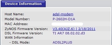

De nieuwe firmware voor het zilveren ZyXEL modem 2602H(W)-D1A (Analoog) is nu officieel gereleased! *O*
Afbeeldingslocatie: http://tweakers.net/ext/f/mdPtvIUv6QnCdCydKRomCDQ8/full.jpg
Directe link naar firmware 340AJZ6D0
Re: Update 340AJZ6d0 door Telfort webcare » ma 21 feb 2011, 10:31
Voor de ZyXEL 2602H(W)-D1A (Analoog) is nieuwe firmware beschikbaar.
Deze firmwareversie is afgerond, u kunt dit ook terugvinden op het firmwareoverzicht.
Voor degenen die problemen ondervinden die in AJZ5 niet speelden, is deze versie nog beschikbaar.
Persoonlijk wil ik nog een addendum toevoegen voor de mensen die de firmware gaan updaten naar AJZ6D0:
Indien je deze officiële AJZ6 firmware gaat gebruiken, doe dan na het updaten een Factory Reset vanuit de nieuwe firmware in de UI van de Zyxel.
Dus: Firmware updaten -> inloggen -> Maintenance>Tools>Configuration>Reset to Factory Default Settings, daarna even Zyxel stroomloos maken en stel daarna het modem weer geheel in met de onderstaande Tweak(DSL) settings!

Ik heb mijn problemen met het internet kunnen herleiden tot de AJZ.6 firmware van mijn P-2602H-D1A,
die blijkbaar werd gepusht.
Deze modem bleef eerst hangen tijdens de boot, toen op het forum van Telfort, die deze firmware gepusht heeft stond een methode dit te verhelpen.
Daarna bleef het modem bij DSL een groen licht geven en bij internet een rood.
Ik heb daarna gisteren bij een oom, een identieke 2602H-D1A gehaald (gebruikte hij niet meer) en had toen wel internet. Daar staat echter gewoon de AJZ.5 firmware op.
Dus mijn verbinding is gewoon in orde.
Op het forum van Telfort heb ik daarna gelezen dat je door de oude firmware terug te zetten, mijn modem hersteld kan worden.
Maar na het terugzetten van de firmware en het opnieuw instellen, blijf ik een rood lampje krijgen bij internet.
Heeft iemand een idee waar dit aan kan liggen? Op het Telfort forum en overige pagina's die bij Google verschijnen kan ik geen oplossing vinden. (Of ik kijk verkeerd, kan natuurlijk ook)
Na deze problemen (toch een groot deel van de dag zonder internet) en het gebrek aan garantie dat dit niet nog een keer gebeurd, wil ik mijn modem repareren.
Ik wil namelijk liever een werkende reserve hebben die ik nooit ga gebruiken dan er op misgrijpen (zit er liever mee verlegen dan om verlegen zeg maar)

T.C schreef op woensdag 23 februari 2011 @ 09:28:
Probeer eens met de Firewall uitgeschakeld in de ZyXEL of je dan wel een IP-adres krijgt van Tweak.
Onder Security > Firewall > Rules in de ZyXEL dienen de 2 entry's ICMP & IGMP bij "Wan to Wan/Router" ingeschakeld te zijn om überhaupt een IP-adres te krijgen met een ingeschakelde Firewall.
Verder wil ik je aanraden de Factory Defaults te laden bij de overstap naar AJZ6D0 (zie mijn eerdere post hierboven voor de details ^^^ )

bitshape schreef op woensdag 23 februari 2011 @ 09:40:
Bedankt voor de tip, eindelijk doet mijn internet het ook weer via mijn eigen Modem.
Wel waardeloos dat zoiets gepusht wordt en ik vervolgens geen internet heb.
