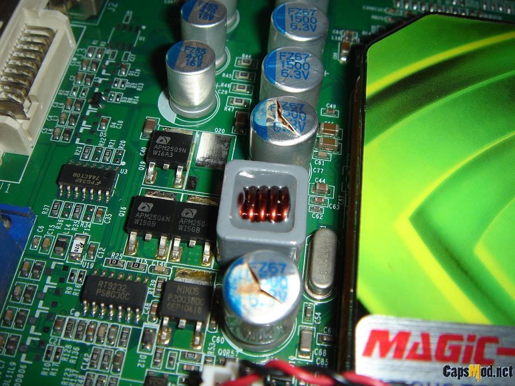

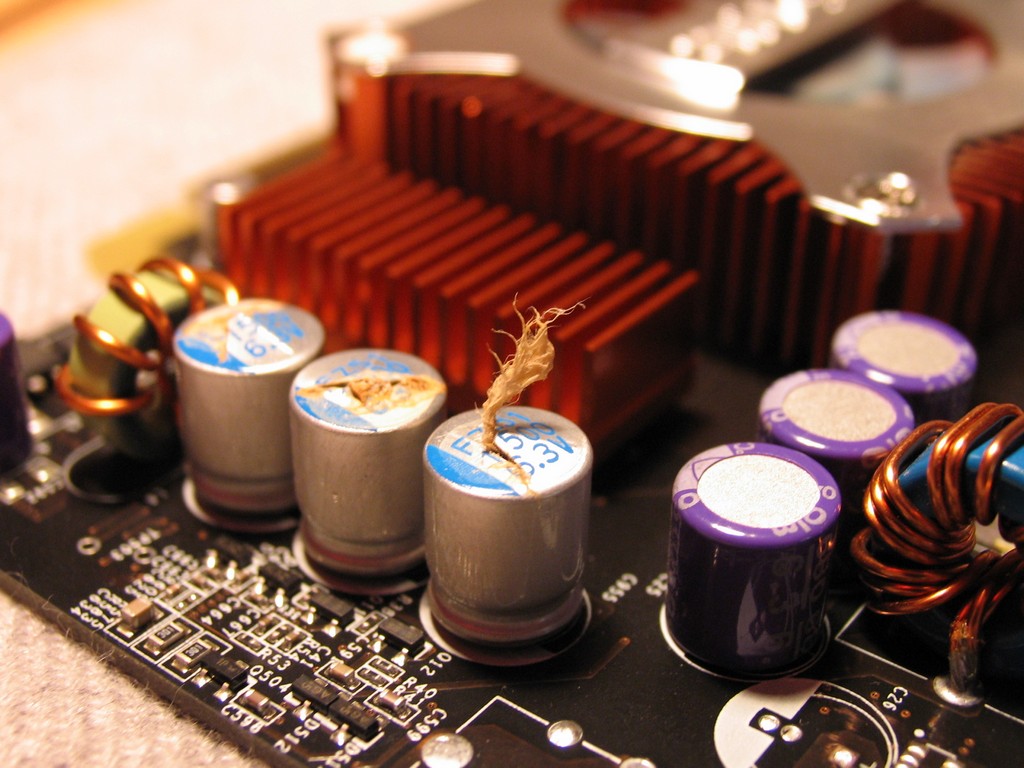

@bassie
Omdat het dan meteen 2200uF wordt.
En aangezien er vijf parallel op elkaar staan is het moeilijk te voorspellen of de kaart dan nog goed op start. En ik ga alleen de bestaande vervangen.
Linkje: http://www.phenos.nl/caps.htm
Afbeeldingslocatie: http://tweakers.net/ext/f/ffbaf647a544fcbecaa37f185f8e197f/thumb.jpg
14 kaarten verpakt en gaan vandaag de deur uit. Ik wacht ook nog even op bevesting van de boekhouder, zodat ik de rest ook mee sturen kan.
Tevens hebben 14 mensen nu mail ook met Track & Trace :)

Hmm, 220uF elco parallel aan aan die 1500uF en dan aan de andere kant van de graka. Dus 1 aan de normale kant en 1 aan de andere kant. Zolang de gaatjes groot genoeg zijn moet het te doen zijn lijkt mij.

Caps list
7 x 1500uF 10V D10mm Samxon GC.
3 x 680uF 16v D10mm Samxon GD, 470uF 16V D8mm Samxon GC kan ook.
Ik heb ook hogere waarden, andere merken en polymeer caps, maar ik weet niet hoe zo'n videokaart dan gaat reageren.
Geforce 7600GT en 6600GT met dezelde caps, de paarse zijn Sanyo OS-CONs (top kwaliteit).
Afbeeldingslocatie: http://www.phenos.nl/Elco/pics/Magic_Pro_7600GT_pro_small.jpgAfbeeldingslocatie: http://www.phenos.nl/Elco/pics/aeolus6600gt_small.jpg
[ Voor 17% gewijzigd door Phenos2 op 27-09-2007 21:57 ]
