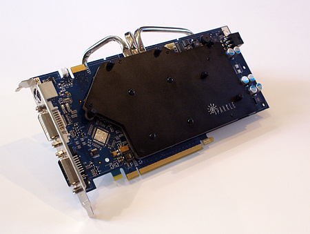

Sparkle 8800GT passief, enough said, snelste passieve kaart van het moment.
http://www.sparkle.com.tw...tail.asp?id=57&sub_id=164
Waarom neem je geen "gewone" 8800GT en zet je er een TR HR03 GT op? Ook passief, qua prijs ongeveer hetzelfde of misschien een tientje duurder, maar wel meer prestaties.
Kan ook, maar dat moet ik een cooler eraf halen en er weer opzetten, de sparkle halen is simpeler. Daarnaast is de prijs dan ongeveer gelijk, dat kleine beetje extra prestatie zal ik niet merken.

Heeft iemand trouwens nog wat meer te zeggen over de volgende koeler? De Thermalright Ultra-120 (extreme), heeft iemand hem, en hoe presteert de koeler?
[ Voor 9% gewijzigd door el-jorge op 08-02-2008 11:44 ]

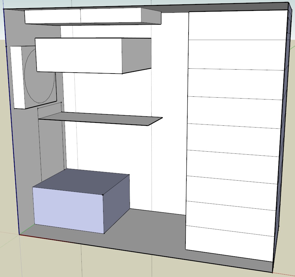

Nas T schreef op maandag 18 februari 2008 @ 22:00:
Waarom geen Scythe Ninja? Deze zijn beter in lage airflow set-ups. En je kunt ook Nexus kopen, of je moet per sé de betere fans willen hebben.
Nexus zijn idd wel goedkoper, miss dat dat dan de fans worden.
Ook had ik Scyte Ultra Kaze's gezien (hier) die een hogere luchtruk hebben op een lager toerental.
De keuze voor de thermalright is puur voor de vorm van het koelblok en evt extra overklok capaciteit.
Ik zal zo even proberen in Google Sketchup of Blender een 3D tekening te maken van m'n kast nu en dan met een thermalright, hopelijk wordt het dan wat duidelijker (waar m'n eerdere uitleg niet helemaal duidelijk was (volgens mij))
[edit]
Afbeeldingslocatie: http://www.gioli.nl/tweakers/Huidigesituatie-k.jpg
Even een plaatje van de huidige situatie (er op klikken geeft het originele bestand)
De enige 'PCB' die getekend is mijn 8800GT waar een Thermalright HR-03GT op zit naar boven toe.
Het ronde ding er boven is mijn Zalman CNPS9500AM2 (blaast naar fan) en bovenin m'n voeding, fans wijzen zich vanzelf (12cm links, 8cm rechts). in de drivebays ed zit van boven naar beneden

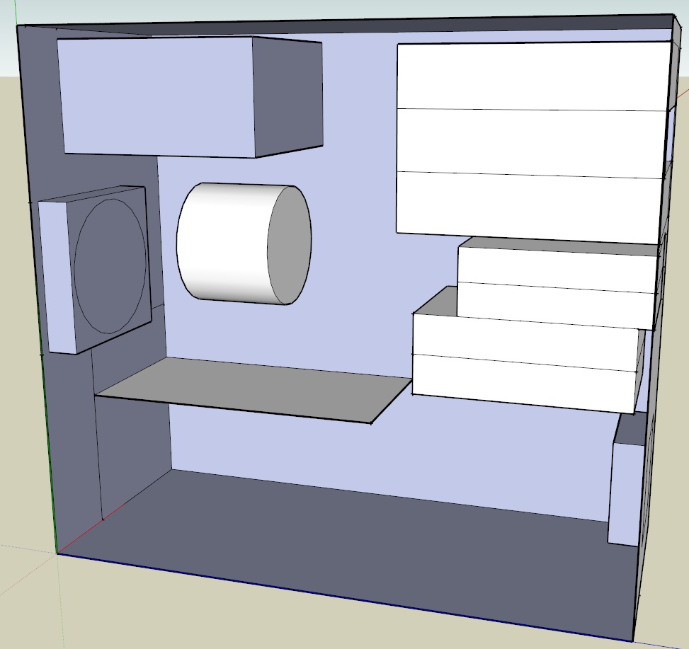

Afbeeldingslocatie: http://www.gioli.nl/tweakers/Nieuwekast-k.jpg
Hier dan de nieuwe situatie met de Coolermaster Centurion 590 en een Thermalright Ultra-120 eXtreme (wat er voor door moet gaan) op z'n kant hoe hij op mijn AM2+ socket vast zit (denk ik)
Op mijn HR-03 GT die weer op het 'PCB' zit komt dan de constructie met 2x een 92mm fan die eerder gepost is op dit topic zodat de eXtreme naar mijn mening goed gekoeld wordt
de fans die er dan op komen worden dan noctua of Nexus, of die Scyte Ultra Kazes (krijg er zo 1 voor m'n verjaardag (de 3000 ipv de 1000 die ik dan wil)

Nou, zojuist het laatste puntje op de i gezet wat betreft mijn stille OC-PC project. De PC draaide eind december al, overgeclocked en wel (100%). Vorige maand heb ik alle fans op 5v gezet, waardoor de PC zo goed als stil is. Echter kon ik nog niet normaal gamen vanwege mijn ATi RX1550. 8)7
Doel was dan ook om een 8800GT aan te schaffen, maar in december nog niet goed leverbaar en budget was op.
Morgen zal dan ook binnenkomen: Sparkle 8800GT Passive Coolpipe3
Afbeeldingslocatie: http://tweakers.net/ext/i/1196846878.jpg
Afbeeldingslocatie: http://tweakers.net/ext/i/1196846877.jpg
100% passief gekoeld, waardoor er 0,0 geluidstoename is, maar wel heerlijk gegamed kan worden! Ik kan er eventueel nog een 120mm fan opschroeven, maar de airflow in mijn kast is al behoorlijk goed. Wil stiekem ook oc-en, dus dan is het wel verstandig om de kaart actiever te koelen dan nu. 120mm op 5v is ideaal!
* Smarron is blij als een klein kind. :)

Ik zou als ik jou was wel een fan op je GT zetten
Tweakers heeft getest en hij werd warm
Een fan op 5V is dan idd ideaal om hem kouder te houden, ookal heb je een goede airflow.
OC'en brengt altijd extra warmte met zich mee!!
  • Smarron
  • Laatst online: 22-11 18:49
Smarron
The bend
Ik doe het ook wel, maar het is niet per se nodig volgens onze mede-tweakers: pricewatch: Sparkle SF-PX88GT512D3-HP Cool-pipe 3
De review van Anandtech zegt dat de kaart ruim 110 graden wordt, maar de gebruikers kunnen dit keihard ontkennen op passieve modus.
