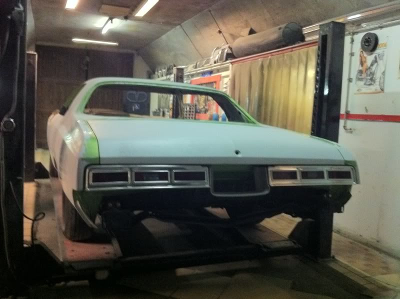

Dat vind ik ook 't mooie van gloeilampen tov led, het rustige gloeien bij aan/uit.
De mijne is een '74er Impala, 2 jaar aan 't restaureren geweest en bijna weer klaar.

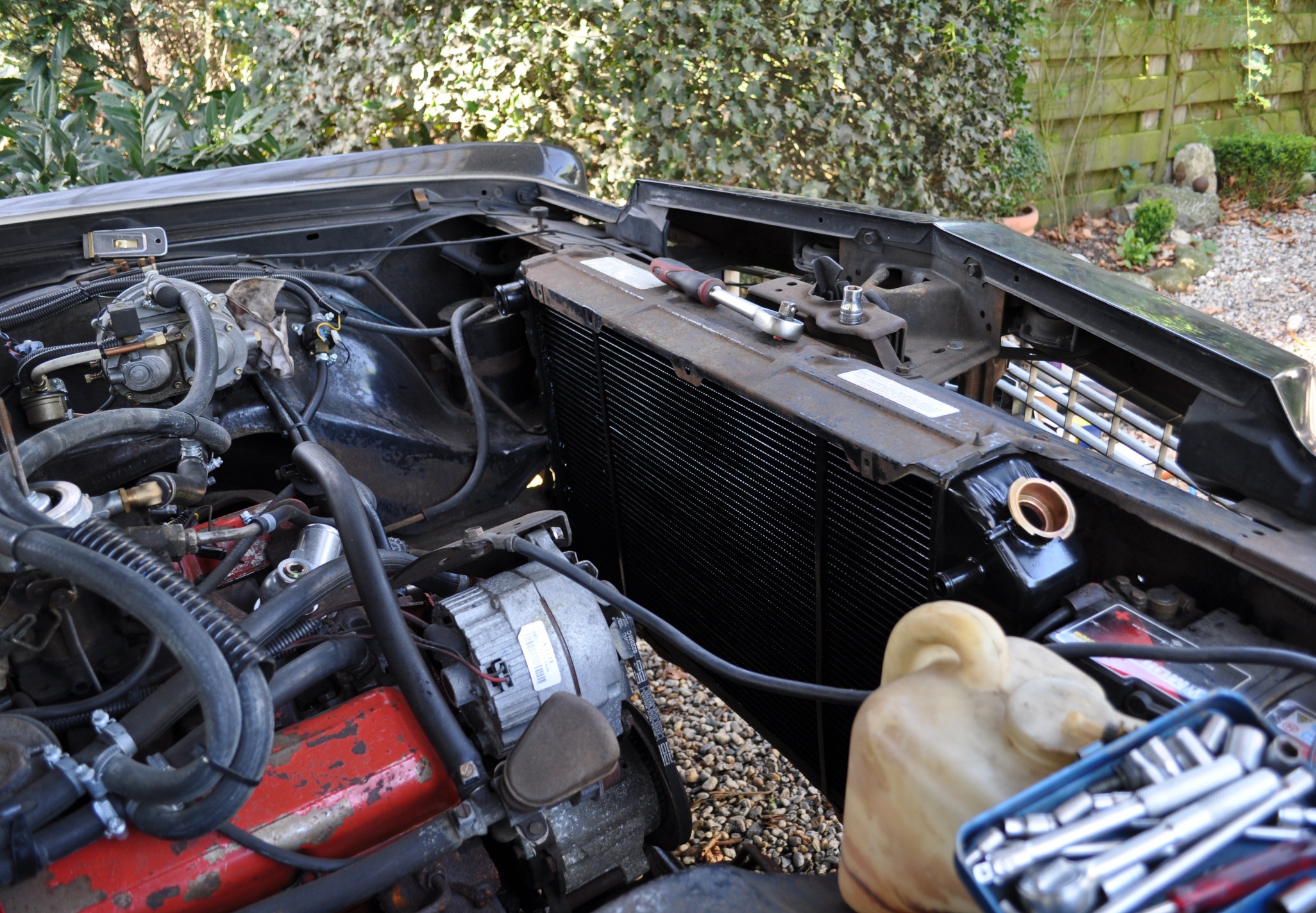

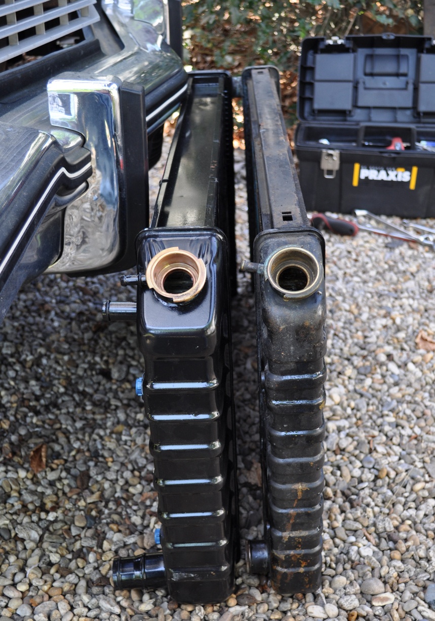

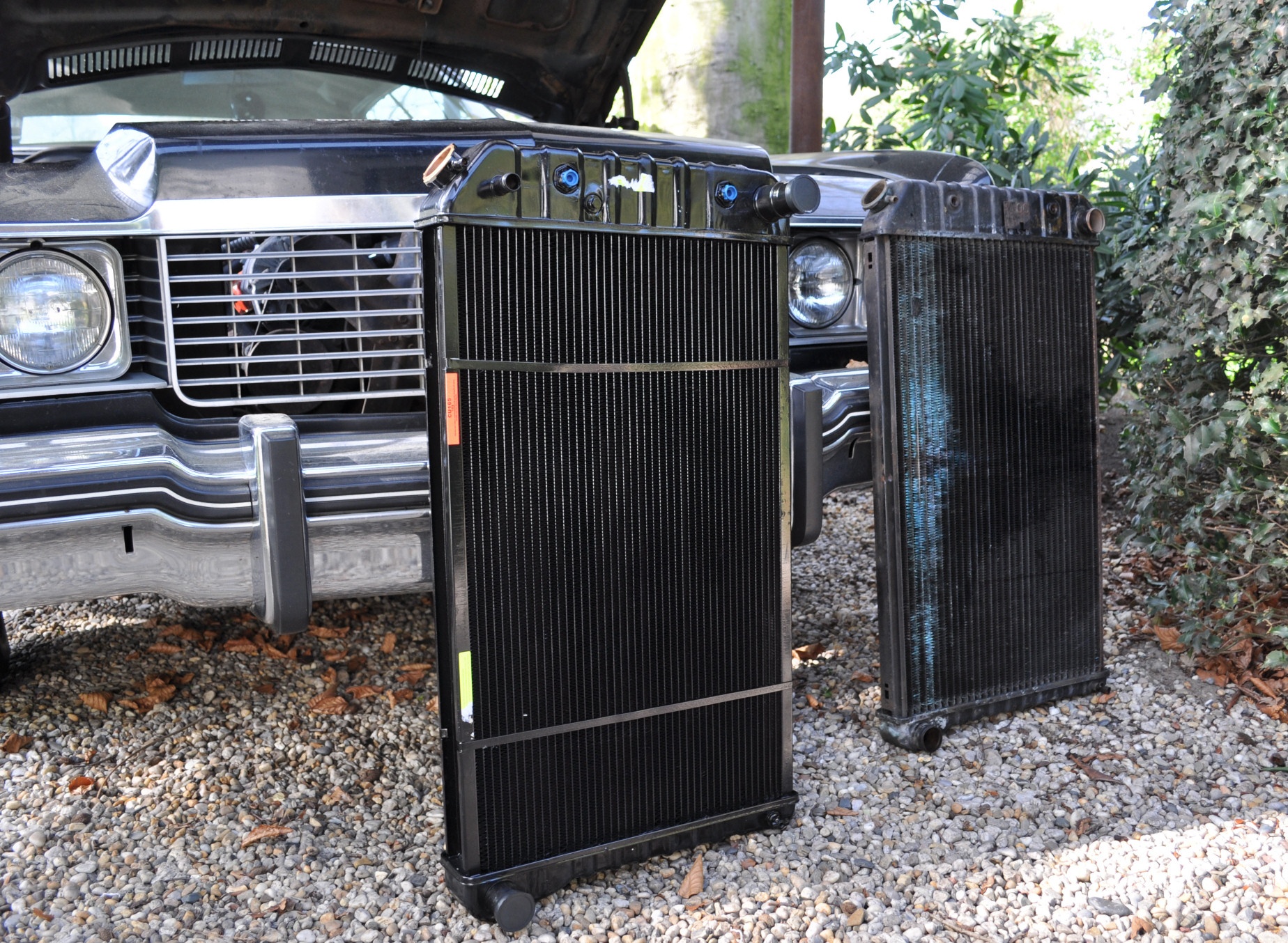

Zo, vandaag weer eens wat aan de Impala gedaan, heerlijk weertje! :9
Bij gebrek aan een winkel in de buurt die een koperen radiateur met transmissiekoeler in de goede afmetingen kon leveren heb ik er 1 uit de states gehaald via Rockauto. Het is een radiateur geworden die eigenlijk bedoelt is voor Impala met een 454 BB, maar volgens de specs van het ding zou hij dezelfde afmetingen moeten hebben als mijn originele radiateur (dit was namelijk de enige meer-rows koperen radiator die ze hadden, en met het oog op eventuele vakantieritten richting de bergen wil ik wel graag voldoende koelvermogen achter de hand houden :P)
Afgelopen week ontvangen, dus vandaag maar even inbouwen!
Oud vs. nieuw:
Afbeeldingslocatie: http://tweakers.net/ext/f/IlGyyZqtW0z4iad3oRnqfuEH/full.jpg
Oeps, toch net ietsje dikker :X
Afbeeldingslocatie: http://tweakers.net/ext/f/5n6B4QLpJnCzDxhJgkuumKel/full.jpg
Na wat passen en meten bleek het toch wel te kunnen, alleen de rubberen radiatormounts wat aan moeten passen en een paar randjes metaal weg moeten flexen.
Afbeeldingslocatie: http://tweakers.net/ext/f/9cSRmp87TgUt7S4T2WQ7U8Ey/full.jpg

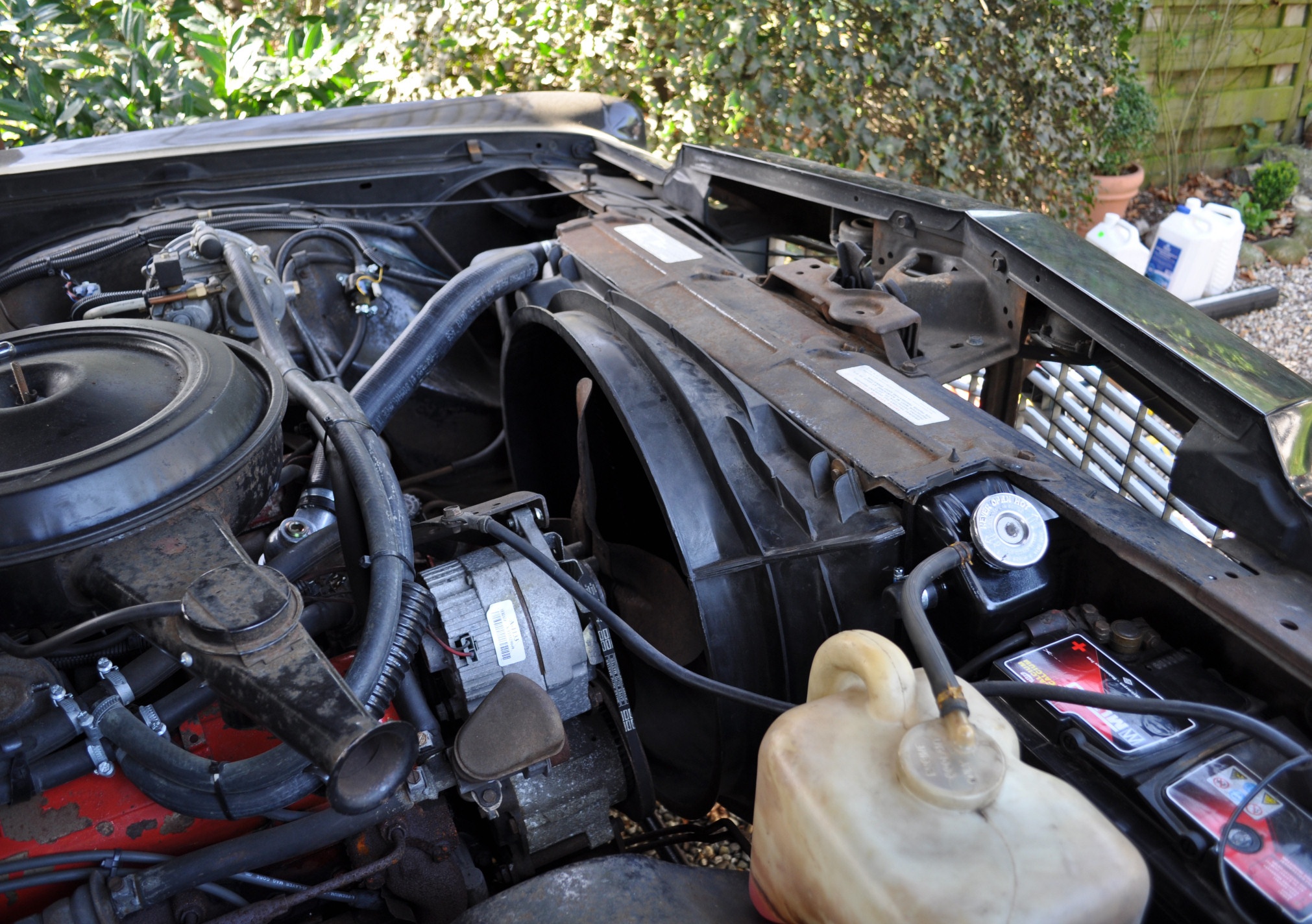

Fan shroud ook passend kunnen krijgen na wat plastic weggesneden te hebben:
Afbeeldingslocatie: http://tweakers.net/ext/f/Nelp38yQhA3SQDZLNehI0jHV/full.jpg
Het past allemaal precies :P
Afbeeldingslocatie: http://tweakers.net/ext/f/AmJPQhGyJciPl8jwxULOdOyV/full.jpg
Ook meteen een nieuw thermostaathuis gemonteerd omdat de oude steeds bleef lekken. Nu lijkt het allemaal dicht te zitten na een testritje...

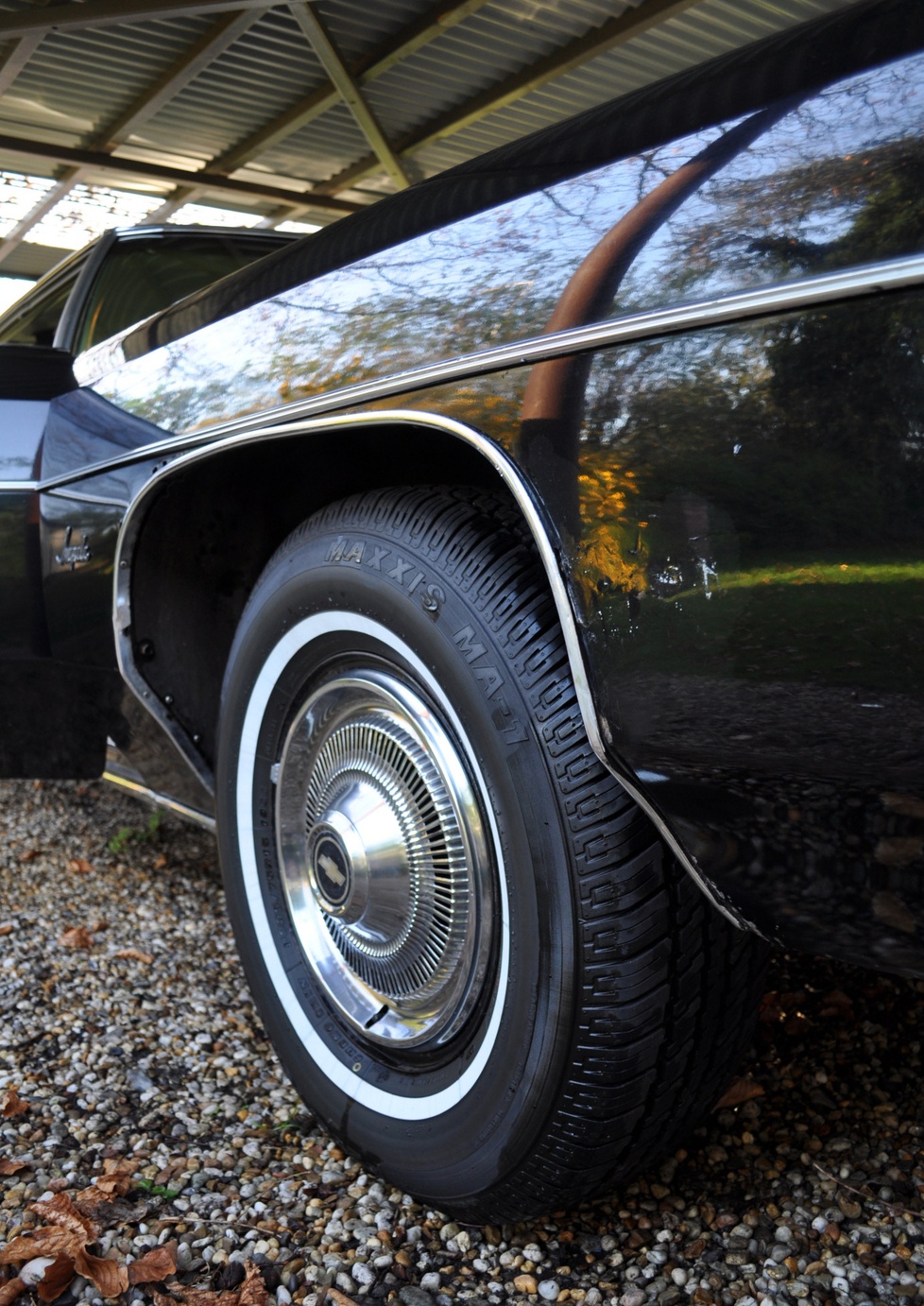

De nieuwe voorbanden die ik er een tijdje geleden op heb laten leggen ter ere van een nieuwe apk:
Afbeeldingslocatie: http://tweakers.net/ext/f/4X7oQlQZmqLMgfx7sL4MaCuE/full.jpg

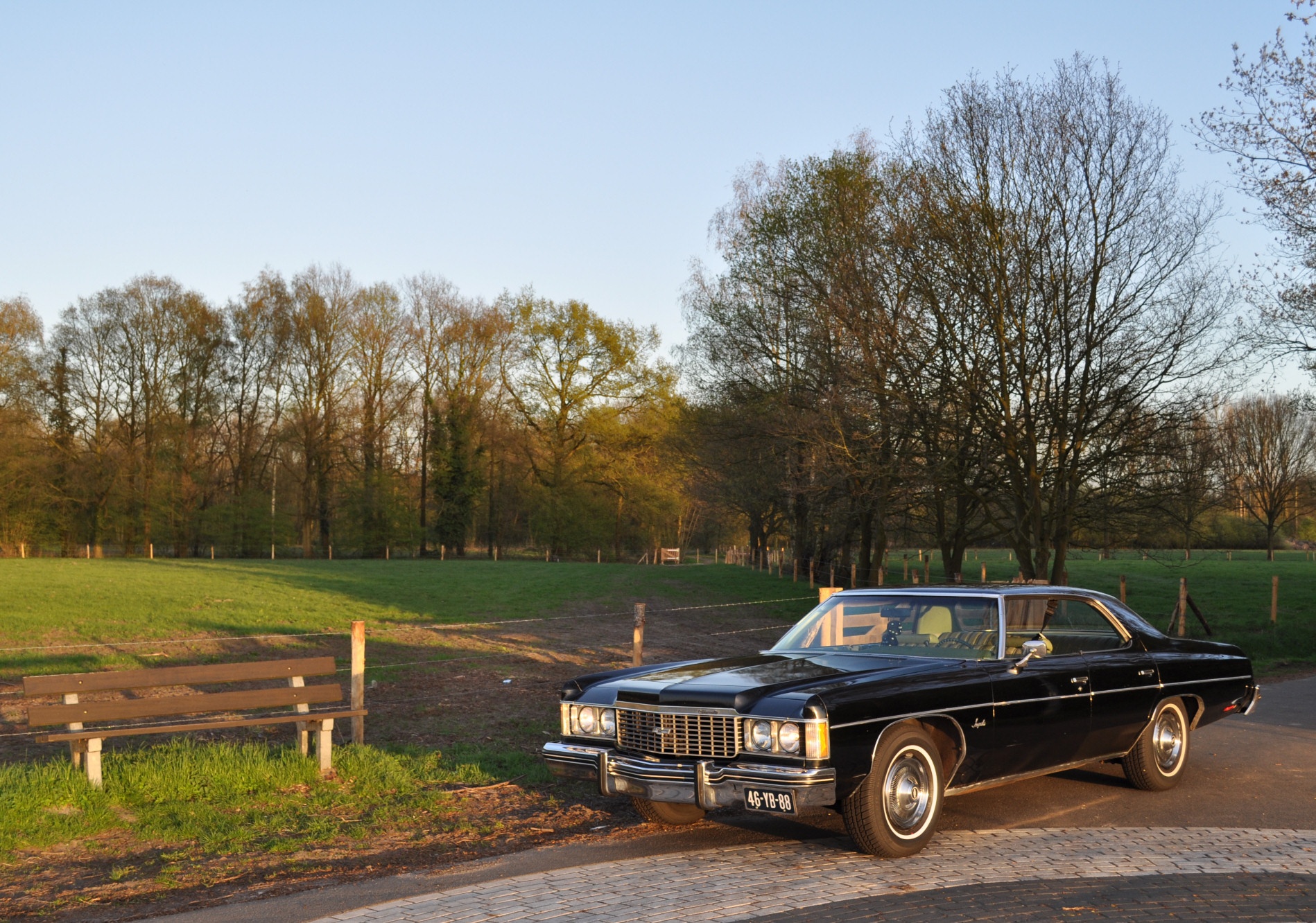

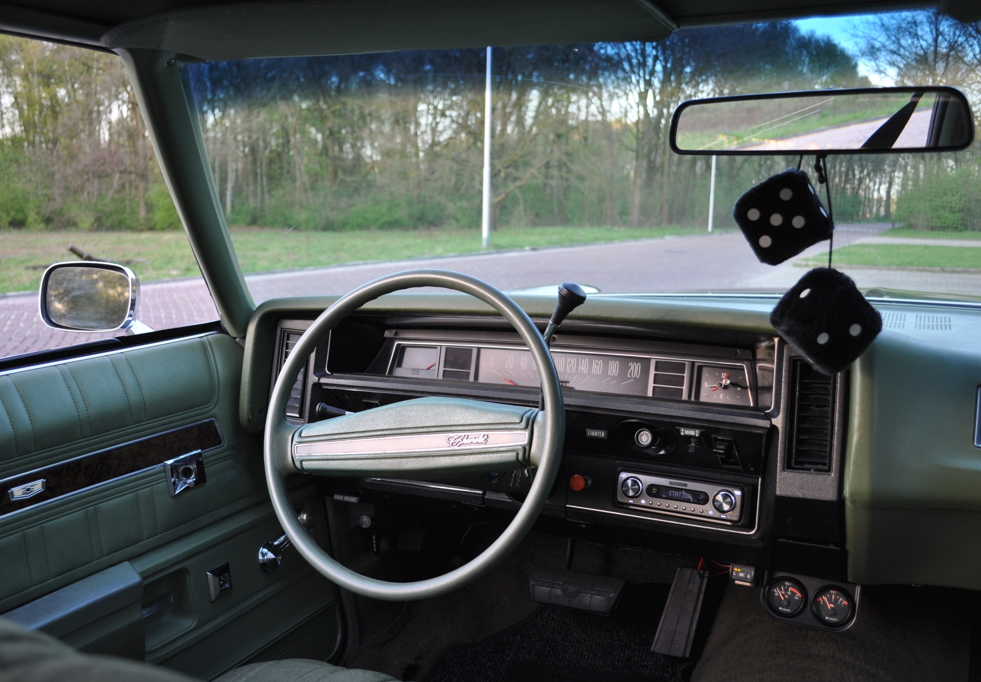

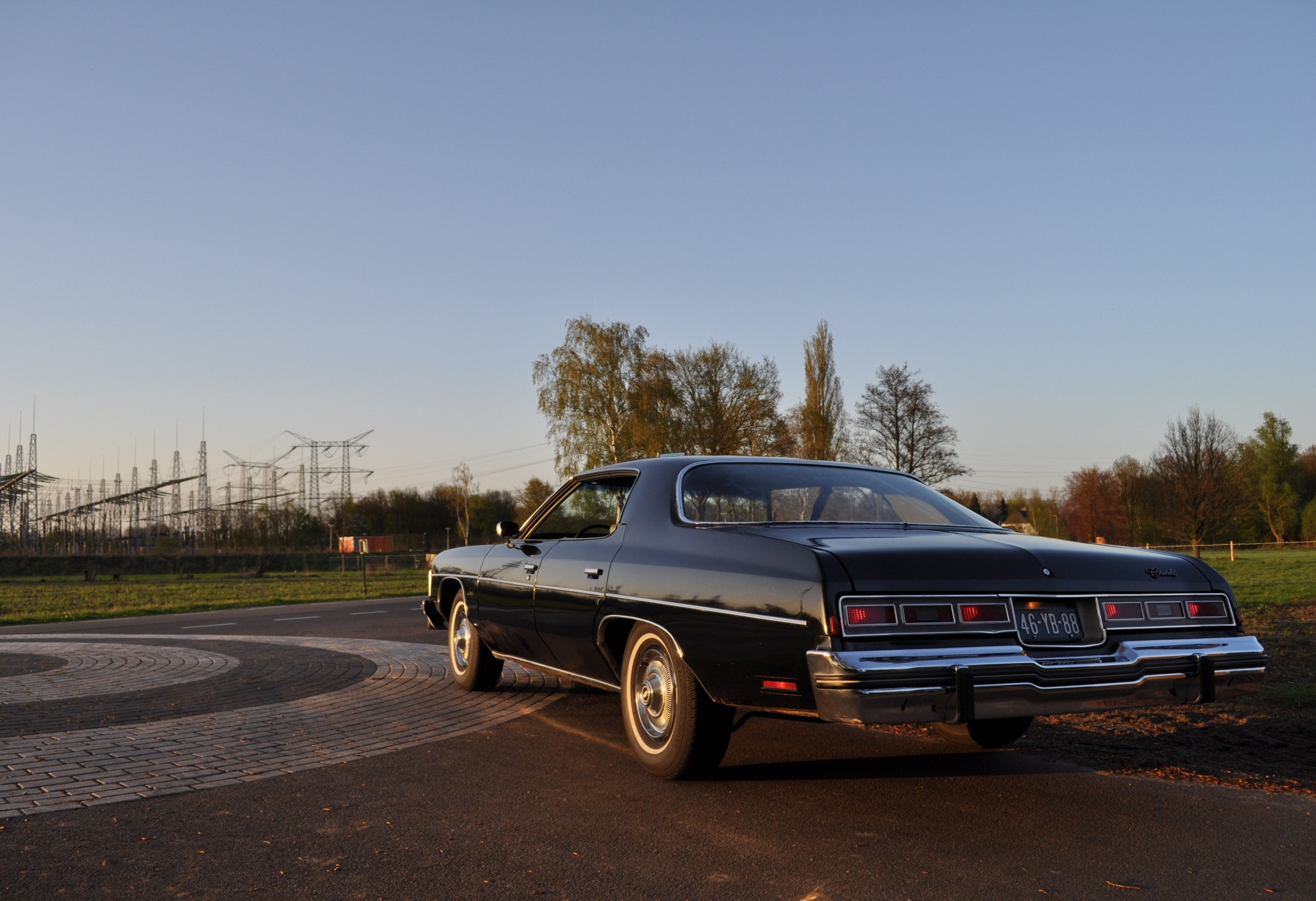

Toen nog snel even een rondje gereden en genoten van het lenteweer 8)
Afbeeldingslocatie: http://tweakers.net/ext/f/76pyzWfHSs27VWKCg16fZhLl/full.jpg
Afbeeldingslocatie: http://tweakers.net/ext/f/sHlvh768tZUOzwGwdIb7eZAc/full.jpg
Afbeeldingslocatie: http://tweakers.net/ext/f/6HeVRtVGgahqkBxUnCAWDwev/full.jpg

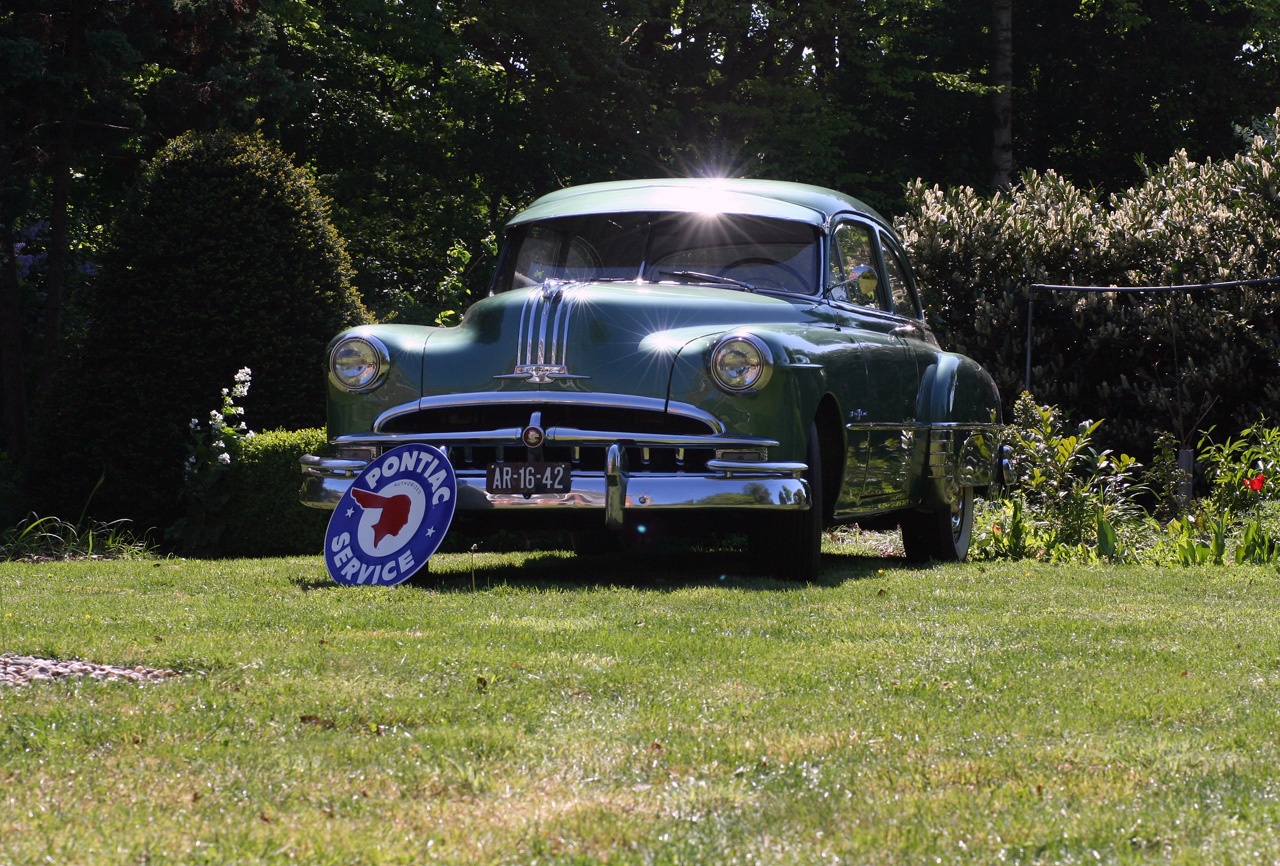

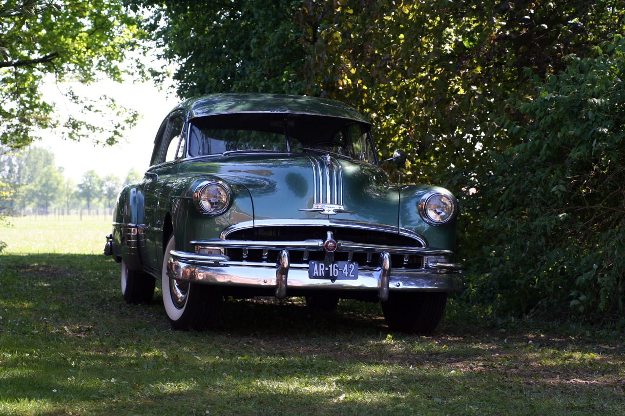

Vandaag nog wat foto's gemaakt van de Pontiac :).
Afbeeldingslocatie: http://tweakers.net/ext/f/PT7KdFm453WgVSIiJDWXILTM/medium.jpg Afbeeldingslocatie: http://tweakers.net/ext/f/K4u4igKCmc2uFv6Xo5qcIBw3/medium.jpg
Binnenkort hoop ik nog wat dingen binnen te krijgen van een Chieftain 1950 6-cylinder sloop auto. De onderdelen zullen nog wel wat opgeknapt moeten worden maar dat zal niet zo'n probleem zijn.
- Dynamo;
- Asbak (voor het handvat er van, die is bij mij niet mooi meer);
- Glovebox lampje;
- Glas voor achterlicht (als reserve als er één stuk gaat);
- Lamp (incl. de behuizing e.d.) voor onder de motorkap.
En een niet-origineel iets:
- Lijsten om de nummerborden van chroom. Voor is de nummerplaat op dit moment kaal, achter zit er een plastic kap bij die niet mooi en ook niet origineel is. Die kan ik straks mooi vervangen voor iets van chroom :).

Vandaag weer 'n hoop gedaan:
Afbeeldingslocatie: http://i40.photobucket.com/albums/e215/panhandle-pete/74/fa7007ab.jpg
Auto in de valueshade gespoten, om een egale ondergrond te hebben voor de groene kleur (ivm de slecht dekkende kleur)
Afbeeldingslocatie: http://i40.photobucket.com/albums/e215/panhandle-pete/74/c40f2538.jpg
Kleur erop 8) (stijve piemel moment)
Afbeeldingslocatie: http://i40.photobucket.com/albums/e215/panhandle-pete/74/c4911f10.jpg
Afbeeldingslocatie: http://i40.photobucket.com/albums/e215/panhandle-pete/74/bf0e6d29.jpg
En de blanke lak erover 8)
Afbeeldingslocatie: http://i40.photobucket.com/albums/e215/panhandle-pete/74/5f68c1ea.jpg
Yeaahhhhhhhhh 8) Ben echt blij als een kleuter.

Zondag de auto van binnen en buiten gepoetst
Afbeeldingslocatie: http://i38.photobucket.com/albums/e112/Wilf13/cars/DeSoto/IMG_3213.jpg
Afbeeldingslocatie: http://i38.photobucket.com/albums/e112/Wilf13/cars/DeSoto/IMG_3276.jpg
Vandaag naar de RDW geweest
Afbeeldingslocatie: http://i38.photobucket.com/albums/e112/Wilf13/cars/DeSoto/IMG_2101.jpg
Moet nog terugkomen... VIN inslaan en niet alle papieren waren compleet.

Mooi ding man Wilf. Grappig detail ook, die caddy lensen voorop :P

Ik vond die caddylenzen eigenlijk best wel fout (zie ze te veel, worden te pas en te onpas gebruikt) maar ze zijn eigenlijk best functioneel; ze lichten op waardoor het knipperlicht uit diverse hoeken goed te zien is.
Mooi kleurtje, ben heel erg benieuwd hoe die er in het echt uitziet 8)

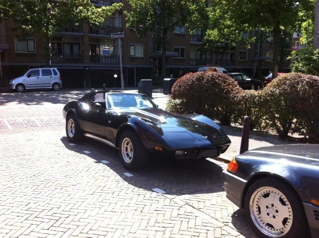

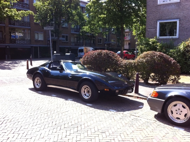

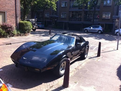

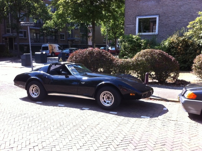

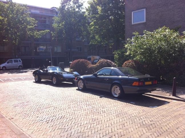

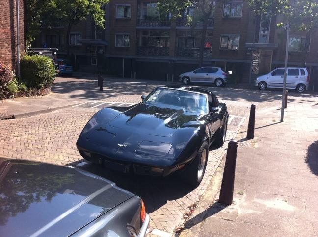

He Corvettes :) Vrijdag met mijn Corvette naar de bruiloft van m'n maatje geweest, gelijk wat nieuwe foto's gemaakt :)
Afbeeldingslocatie: http://tweakers.net/ext/f/6s2sujatoOyDdO5vkJ83dcwR/full.jpg
Afbeeldingslocatie: http://tweakers.net/ext/f/HVvGDl2DVMRipl0CsAFXc5S1/full.jpg
Afbeeldingslocatie: http://tweakers.net/ext/f/JeuuFgBNABSUdXViUJLTFoPW/full.jpg
Afbeeldingslocatie: http://tweakers.net/ext/f/mvlh4JWrZ0HhU2PciZvaCIik/full.jpg
Afbeeldingslocatie: http://tweakers.net/ext/f/bFyHduJKuzSjf0qa8mBxqTpK/full.jpg
Afbeeldingslocatie: http://tweakers.net/ext/f/hE7RsJNLR6TZ4vRDLdxaX0OV/full.jpg
We hebben ook sidepipes besteld, dat maakt hem echt af vind ik zelf :)

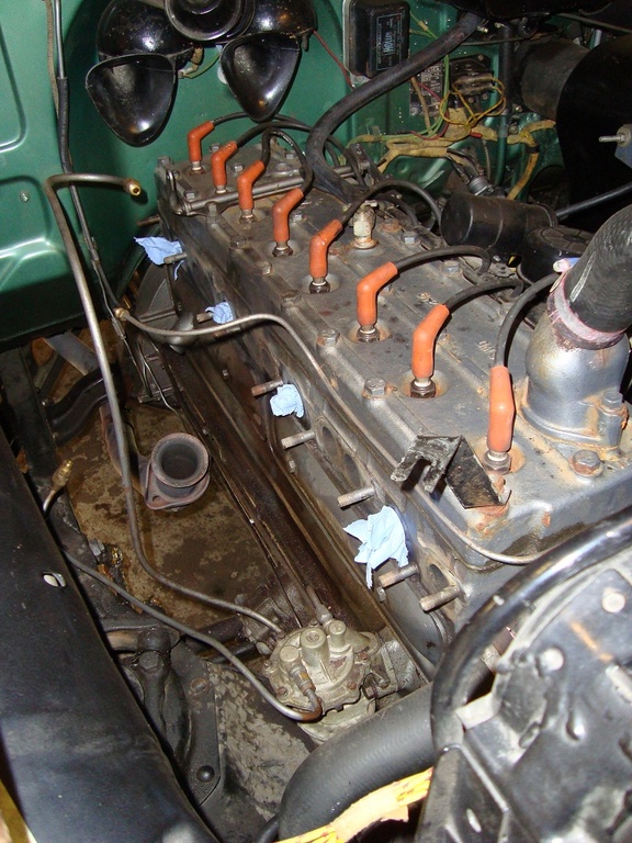

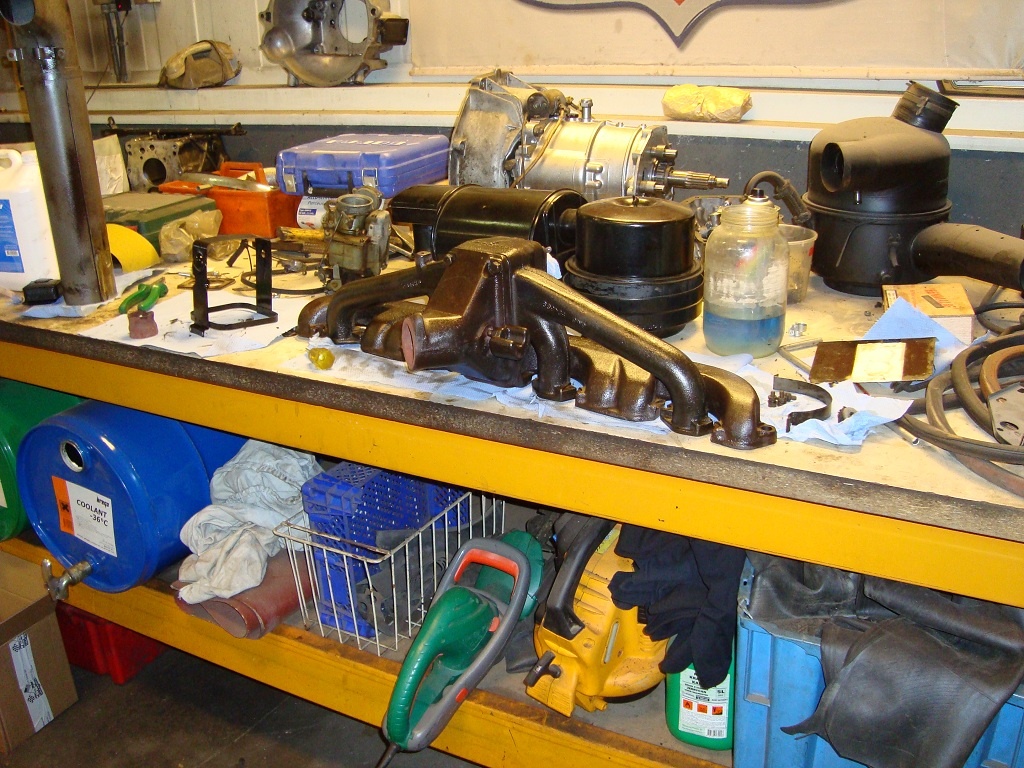

Even een status update wat betreft de Pontiac Chieftain 1949:
Met name deze week heb ik veel vordering gedaan. Een paar dingen had ik eerder al gefixed.
• Vernieuwen van stukje benzineslang.
• Vervangen van kapotte leiding van de verwarming onder de stoel. Deze loopt onder de auto door en gaat naar een radiator onder de stoel. Waarschijnlijk is door steenslag een miniscuul gaatje ontstaan in de leiding.
• Oppervlakkige roest aan de onderkant behandeld met RX5 en RX10.
• Spruitstuk eraf gehaald, laten vlakken (was kromgetrokken) en nieuwe pakking ertussen.
• Beschermingskap (tegen de hitte) tussen carburetor en spruitstuk behandeld met RX5 en RX10.
• Nieuwe pakking gemaakt voor tussen de carburetor en eerder genoemde beschermingskap.
• Omhulsel van het glas waar ruitenwasserspul in zit in de RX5 en RX10 gezet.
• Roestvorming onder het dashboard met RX5 en RX10 behandeld.
• De radio opgefrist met RX5, RX10 en een op transistorgebaseerde 'vibrator' (i.p.v. mechanische die voor een erge zoem in het geluid zorgde).
• De rest wat ik vergeten ben :P.
Onder de auto, in de kofferbak en de pijp van de koeling van de stoel heb ik nu in de RX5 staan. Binnenkort RX10 eroverheen en het is weer mooi.
Het restaureren van het spruitstuk heeft de auto veel goed gedaan. De auto rijdt weer als nieuw! Voorheen was het net een trekker die rond pufte en nu klinkt alles weer degelijk én de motor loopt ook nét ff iets beter :).
Afbeeldingslocatie: http://tweakers.net/ext/f/rDla5XfVhKqDW6R87YwtSoTX/full.jpg
Van links naar rechts: pijp voor verwarming onder de stoel in eerste laag RX5, houder voor ruitenwasserspul in RX10, gevlakte en RX5-behandelde spruitstuk en ongemoeide luchtfilter (erachter), glazen pot voor ruienwasserspul, klem van de pijp en beschermingskapje tussen carburetor en spruitstuk.
Afbeeldingslocatie: http://tweakers.net/ext/f/wsqgPWRkhDThC8CXRf8WCW2X/full.jpg
Motor zonder spruitstuk. De gaten waar waar de blauwe 'keukenrollen' inzitten zijn intake voor benzine invoer, de rest is uitlaat. Deze heb ik afgeschermt zodat er geen rommel inkomt.
Al met al wordt de auto steeds een stukje beter en frisser :).

Goed bezig Thandor :) Verwarming onder de stoelen trouwens? Voor of achter? Kan mijn Impala nog wat van leren :P
Zelf de laatste tijd ook nog wat kleine dingen gedaan aan de Impala. Kort na het vervangen van de radiateur begaf de kachelradiator het ook (stoom uit het dashboard als je de ramen wilde ontwasemen :P) dus die is inmiddels ook vervangen. Verder afgelopen week de achterwielkasten even onder handen genomen, de strijkkit was voor een groot deel verdwenen uit de naad tussen de 2 stukken plaatwerk. Verder nog wat klein onderhoud als olie ververst en het waterafvoerkanaal onder voorruit schoon gemaakt.
Misschien gaan we er binnenkort weer mee op vakantie namelijk, dus voor die tijd moet ie weer in orde zijn :)

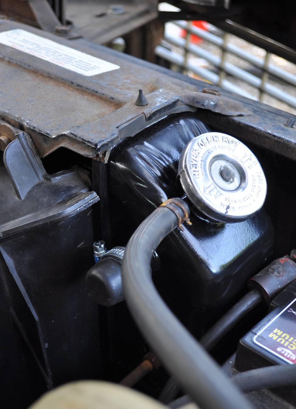

Cool man, lekker bezig. Heerlijk altijd als een motor weer lekker loopt, ook maar het kleinste lekje in de uitlaat(pakking) kan ik me dood aan ergeren. 't moet gewoon stil zijn in het vooronder.
Grappig ook dat je nog een glazen pot hebt, in NL mag dat officieel niet. Maar met APK en keuringen heb jij toch niet meer te maken :P

Waarom mag (in NL) zo'n glazen pot niet? Werkt toch prima?

_Ernst_ schreef op zondag 10 juli 2011 @ 12:45:
Heb toevallig gisteren ook mn eigen kachelradiator vervangen. Onnodig, bleek toch dat de slang op de dunne koppeling niet helemaal lekker is/was :/

Knightwolf schreef op zondag 10 juli 2011 @ 13:42:
NIeuwe deurrubbers hebben altijd tijd nodig om in vorm te komen, dus het harde slaan zal met de tijd minder worden.
Zwart interieur? Zonde, dacht dat je interieur groen met wit werd, lijkt me erg mooi! Zwart is zo saai, bijna elke auto heeft dat :X
Het is nu niet echt bepaald veilig bij een ongeluk, al dat glas van die pot. :P

Verwijderd schreef op donderdag 14 juli 2011 @ 11:45:
Dat beetje glas onder de motorkap boeit echt niet. Alsof met een aanrijding zij/achterruiten niet recht in je gezicht kunnen springen.

Hydraulik-Phunk schreef op zondag 10 juli 2011 @ 16:33:
@ Seesar, da's mooi kut. Hoor je vrij vaak op begrafenissen valt me op. Waarom Duits kenteken overigens ?
Wel een nieuwe radiator erin geplaatst? Ik had er 1 bij rockauto besteld, en die bleek net iets fijnmazigere lamellen te hebben (en dus meer oppervlak), dus ik hoop stiekem dat dat ook wat ten goede komt aan de warmteproductie op de koudere winterdagen... Nu kreeg ik altijd maar met moeite de auto een beetje warm (het blijft een Impala he :P)

_Ernst_ schreef op donderdag 14 juli 2011 @ 20:07:
Mooi klote Seesar :/ zeker nu net voor je vakantie... Te lomp voor woorden ook gewoon om zoiets te flikken tijdens een begrafenis...
Ja de mijne komt ook van Rock. Heb idd maar de nieuwe geplaatst, better safe than sorry.

Knightwolf schreef op donderdag 14 juli 2011 @ 13:06:
Mja dat is waar. :P
Gelukkig maak ik de regels niet. :+

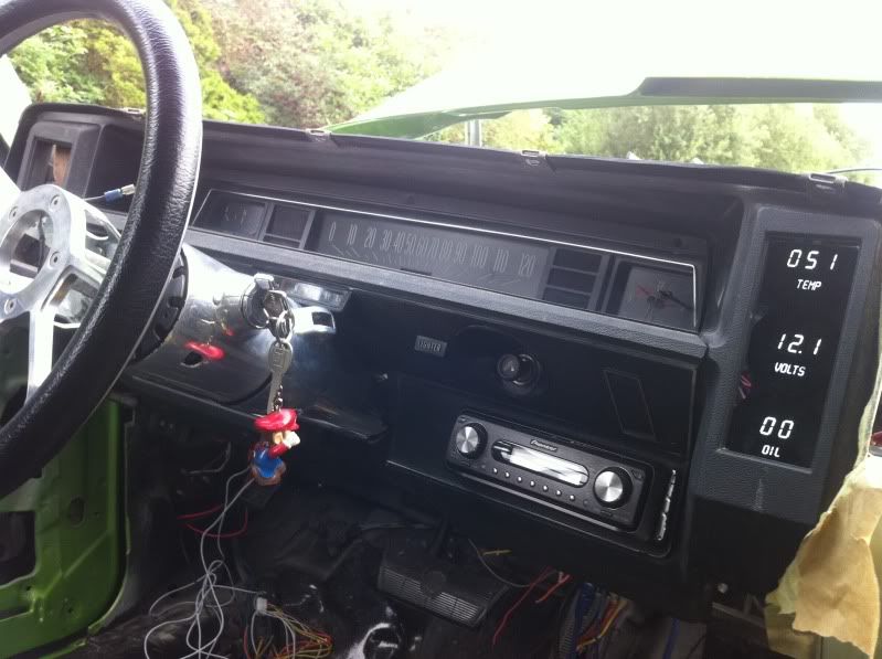

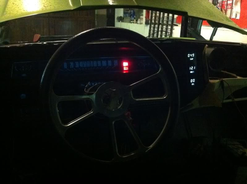

Gebeurt weinig hier. Iedereen aan 't rijden ? Ik hoop volgende maand toch wel te kunnen rijden, overal gaat weer zoveel tijd in zitten :X
Anyway, heb een set digitale meters gekocht, uit elkaar gesloopt, een ventilatierooster opgeofferd en die 2 samengesmeed.
Er zit een stuk 'smoke' plexiglas voor, omdat de dash pad er nu niet op zit zie je er nog doorheen maar als 'ie er op zit en de meter staan uit is 't gewoon een zwart plaatje.
Wilde absoluut geen aftermarket houder onder 't dash oid, ik hou niet zo van die aangeschroefde Halfordsoplossingen.
Afbeeldingslocatie: http://i13.photobucket.com/albums/a298/Christiansclassics/Picture298.jpg
Afbeeldingslocatie: http://i40.photobucket.com/albums/e215/panhandle-pete/74/foto3.jpg
Afbeeldingslocatie: http://i40.photobucket.com/albums/e215/panhandle-pete/74/foto4.jpg
Nu is alles wit. De radio, dash (veel minder helder, zijn indirecte lampen en lijkt op de foto veel blauwer) en m'n metertjes. *D
Screw you guys, I'm goin' home! >_>
  • Jim423
Zeer mooi :D
Hoe meer metertjes hoe mooier.

Hydraulik-Phunk schreef op donderdag 18 augustus 2011 @ 01:12:
Voor zover het weer het toelaat wel ja. Laatst nog de 97000M overschreden (zit nu op 97150M o.i.d.). Uiteraard ben ik altijd nog wel bezig met wat kleine dingen in orde te maken.
Dingen onder het dashboard schroeven is inderdaad lelijk! Dat zie je bij "mijn soort" auto's ook wel, van die ondergeschroefde CD/MP3-spelers :X.
Nice!
