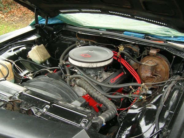

Zo heb ik het ongeveer ook gedaan, alleen de chassisbalken en wielophanging wat minder grondig.
Wel heb ik ook meteen het gedeelte tussen voorruit en schutbord gedaan, maar dat was ook behoorlijk roestig bij mij (vooral de afwateringsgaten aan de zijkant). Jij daar geen last van?
Ik heb het blok er inmiddels in liggen trouwens, dus nu alles weer opbouwen. Vanmiddag nog een paar uurtje eraan gewerkt... maar het is toch wel verdomde koud buiten :/ :P
Zal eens kijken of ik nog een paar pics heb.

Cool, pics! :P
Maar nee, ik heb vrijwel geen roest onder de motorkap/schutbord, alleen de spatschermen heb ik 'nieuw', en de binnenschermen die ook vervangen gaan worden.
Afwatering is ook nog netjes, zit nog gewoon in de kit, heb er voor de zekerheid nog een dikke laag verf overheen gesmeerd :)

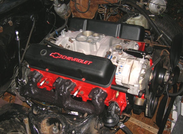

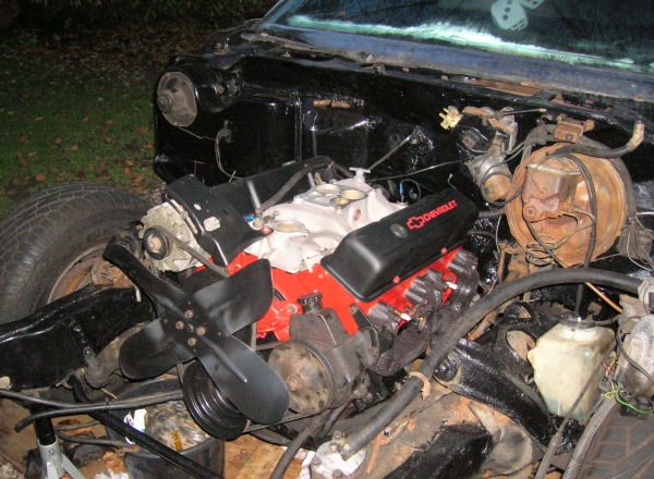

Pics:
Afbeeldingslocatie: http://tweakers.net/ext/f/HRte80yezQVUPapW9LC1LNJj/full.jpg
Afbeeldingslocatie: http://tweakers.net/ext/f/DeIF8znbmQVLnMAkOZuVwFf1/full.jpg
Vanmiddag nog even eraan gewerkt, uitlaat, bougies en dynamo gemonteerd :)

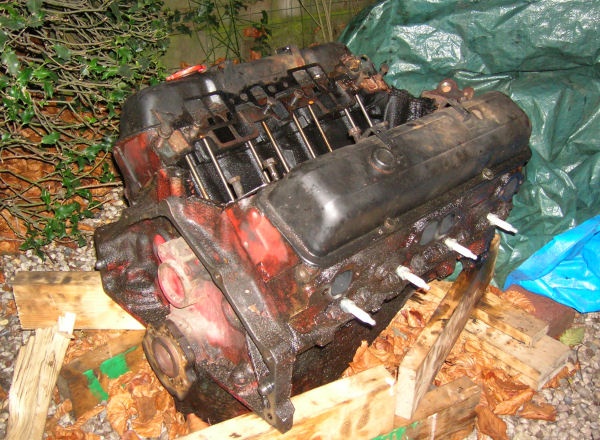

En het oude blok:
Afbeeldingslocatie: http://tweakers.net/ext/f/ZxircAS47E7wrjj5hrqNx8R7/full.jpg
Mocht iemand nog behoefte hebben aan een oliezuipend 5 liter blok, dan moet ie maar roepen :+

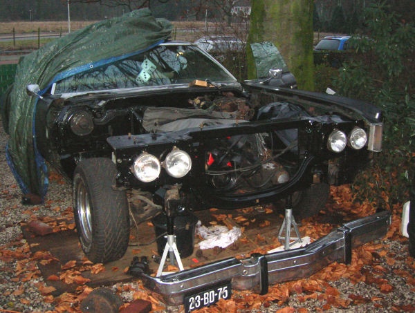

Afbeeldingslocatie: http://tweakers.net/ext/f/sj1MjrIzKYYo97NRqMsoaji0/full.jpg
Vandaag een begin gemaakt aan de wederopbouw van de voorkant :P

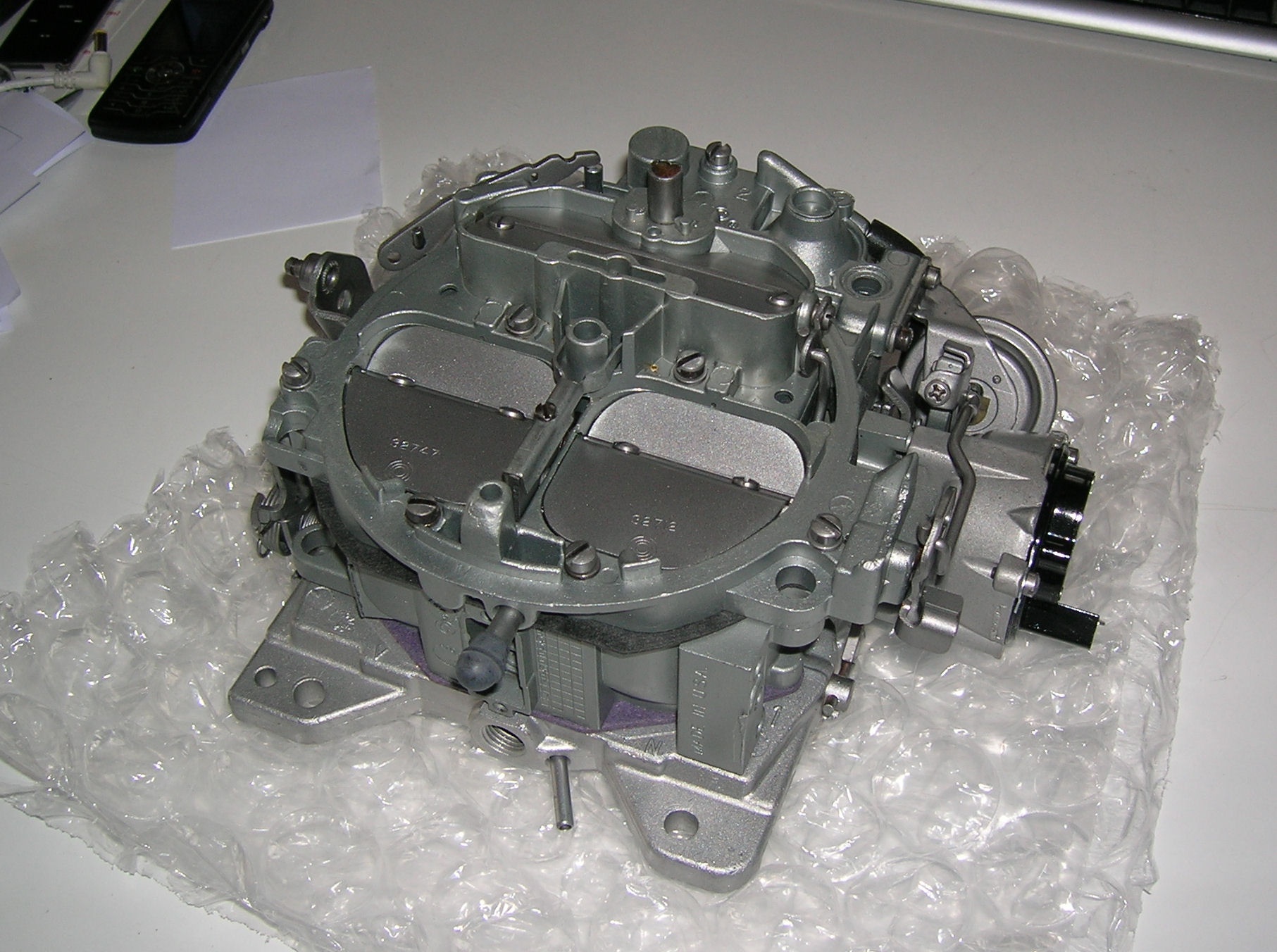

Ik hoop dat ik volgende week mijn carburateur (niks spectaculairs btw, Rochester quadrajet) binnen krijg, dus heel misschien krijg ik hem nog voor het eind van de vakantie lopend :)

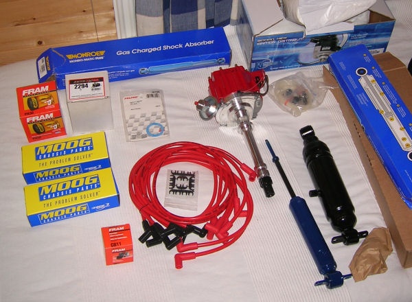

Afgelopen weken ook nog een aantal andere parts ontvangen, samen met nog wat meuk die al ingebouwd is...
Afbeeldingslocatie: http://tweakers.net/ext/f/1EMS2IJ9Ui6FKSYWWp0e0HjA/full.jpg
Het begint zo langzamerhand toch wel te jeuken... ik wil weer rijden :9

Vandaag eindelijk m'n carburateur ontvangen :) (douane rond de feestdagen is echt een ramp... pakje heeft er bijna 3 weken over gedaan)
Afbeeldingslocatie: http://tweakers.net/ext/f/r0YhEf1YcQWTUqhMduGpcNIE/full.jpg
Alleen is het nu wel erg koud buiten... dus het project ligt op het moment even in de vriezer ;)
Last.fm
Hoeveel cfm is dat ding wel niet?
  • _Ernst_
  • Laatst online: 04:10
_Ernst_
Mark It Zero!
Standaard Rochester Quadrajet, 750CFM :)

Ter informatie :
Het schijnt dat de us customs bij een fysieke inspectie
Diverse export partijen (ca 110 stuks) voor europa op het laatste
moment appart heeft laten nemen , waardoor vertraging en uiteindelijk
fouten zijn ontstaan op de uitvoer reder manifesten en er
onduidelijkheid is ontstaan welke bestemmingen deze collis hadden.
Dat is het verhaal dus.. hoe ze dan weten dat het bestemd is voor mij weet ik niet, maar misschien dat er een referentie aan is gehangen op het moment dat het door de US customs uit de auto is gehaald. Geen idee. Het is ook wel toevallig te noemen dat net op het moment dat ik mail de goederen binnen komen, maar ik verdenk de verscheper niet van het achterover drukken van de goederen.
Zo interessant materiaal is het nu ook weer niet.
Screw you guys, I'm goin' home! >_>

Afbeeldingslocatie: http://tweakers.net/ext/f/shysbcv6uFoMZNX9EXTNePet/full.jpg
Vandaag de carburateur er maar eens opgezet :9
Starten deed ie echter nog niet... maar inmiddels regent het weer, dus van de week weer verder...
Last.fm
  • Knightwolf
  • Laatst online: 11-10 22:42
Da's dan weer jammer van die roestige hoofdremcylinder :X ziet er verder netjes uit !
Potje Hammerite en da's ook weer gefixt.
