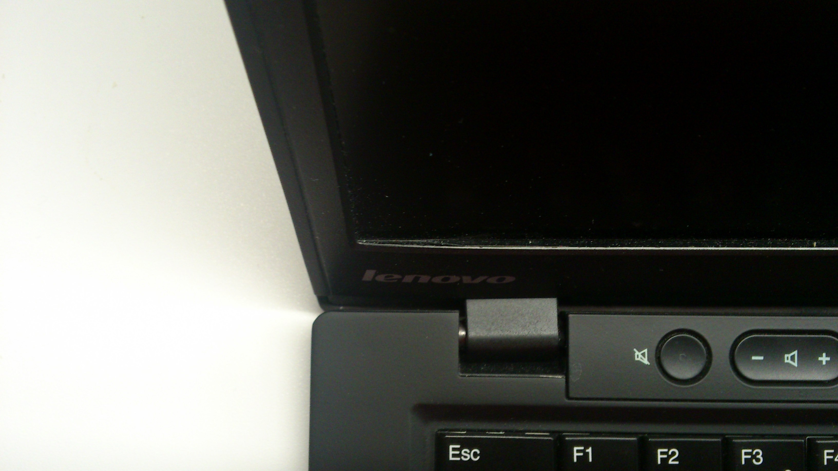

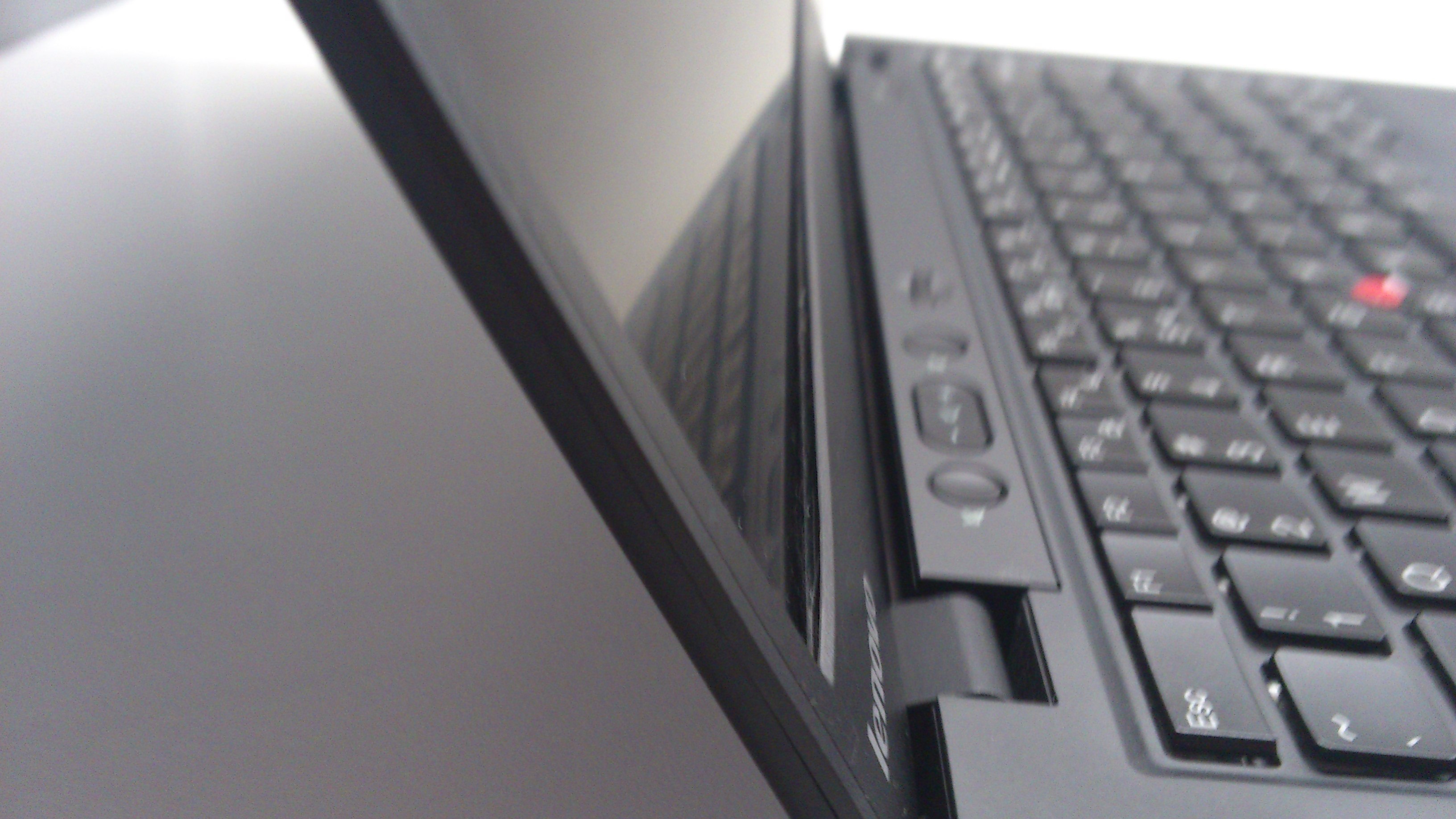

DDX schreef op vrijdag 05 oktober 2012 @ 19:34:
Of ik heb veel pech, of de bouwkwaliteit is wel omlaag gegaan.
Begin deze week keyboard laten vervangen. (ivm toest die wat meer weerstand had)
En nu mag ik weer bellen voor scherm, linksonder zit rand wat bol en gisteren liet lijm los waardoor ik nu naar binnen kan kijken en bedrading zie zitten.
Lenovo weigert om dit probleem onder garantie op te lossen.
Enkel als ik wil betalen willen ze dit probleem oplossen.
Plaatjes van het probleem :
http://tweakers.net/ext/f/3RfVIsFZPQVZfgyGSlazYkJq/full.jpg
http://tweakers.net/ext/f/6XqojdIJvb4sSS300XkWc1Dc/full.jpg
Heb er maar een topic op geopend op lenovo forum, hopenlijk is daar iemand van lenovo die wat meer moeite wilt doen.
http://forums.lenovo.com/...rranty-denied/td-p/901741

Wat maar weer eens mijn idee bevestigd dat die X1 niet de naam 'ThinkPad' hoort te hebben. Het is min of meer een consumer-grade laptop met een trackpoint erop.
  • AquaSheep
  • Laatst online: 17-10 17:11
Belachelijk dat Lenovo niet wilt repareren. Je betaalt bijna €2000 voor zo'n laptop en dan verwacht je toch dat er geen imperfecties zijn. Ligt het aan mij of zit het scharnier ook scheef erin?

DDX schreef op vrijdag 26 oktober 2012 @ 20:45:
Is het standaard garantie of Proffesional waar het hier over hebben?
♥ Under Construction ♦ © 1985 - 2013 and counting. ♣ Born to be Root ★ In the end, we are all communists ♠ Please, don't feed me meat

AquaSheep schreef op zondag 28 oktober 2012 @ 10:15:Ligt het aan mij of zit het scharnier ook scheef erin?
Ja dat is de oorzaak van het probleem, volgens lenovo is de scharnier afgebroken. (knap dat ze dat op basis van deze 2 foto's kunnen zien)
IStealYourGun schreef op zondag 28 oktober 2012 @ 10:48:
Weinig profs aan, heb er 5 jaar onsite opzitten.
Maar persoon die ik aan de lijn had was zowat robot, op iedere vraag die ik stelde kreeg ik wedervraag of ik een offerte wilde ontvangen om het te laten repareren.
Zelfs op mijn vraag of de adp garantie dit dan niet dekt. (niet dat ik die hier voor wil inzetten, die heb ik meer voor het geval ik de laptop uit mijn handen laat vallen ofzo)
Heb iig nu dus klacht per mail gestuurd. (kon niet met iemand anders doorverbonden worden)
En Lenovo forum een post, misschien dat iemand van lenovo het daar ziet.
En als daar beide niets uitkomt ga ik maar eens informeren bij de verkoper. (bluelink.nl)
