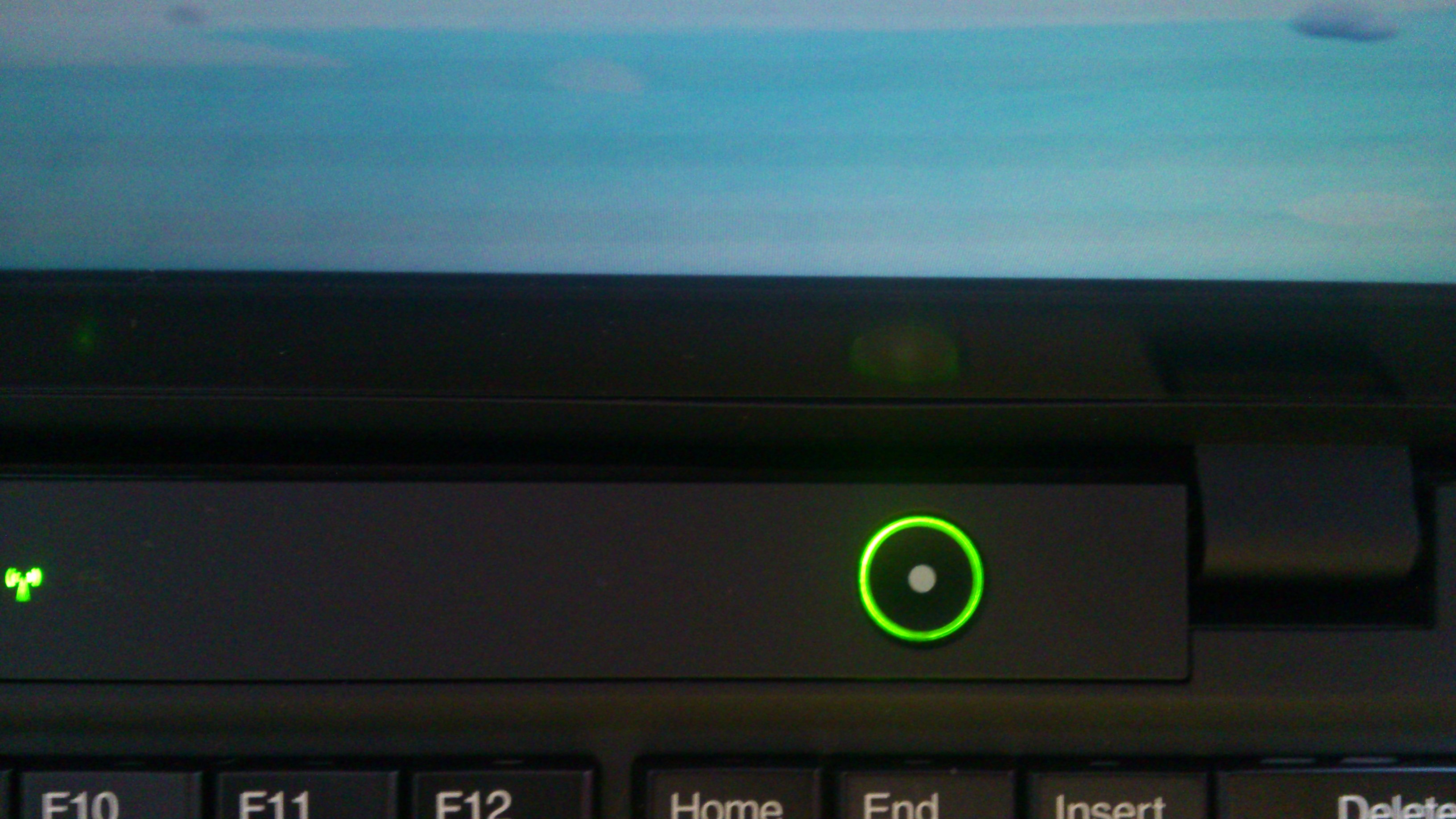

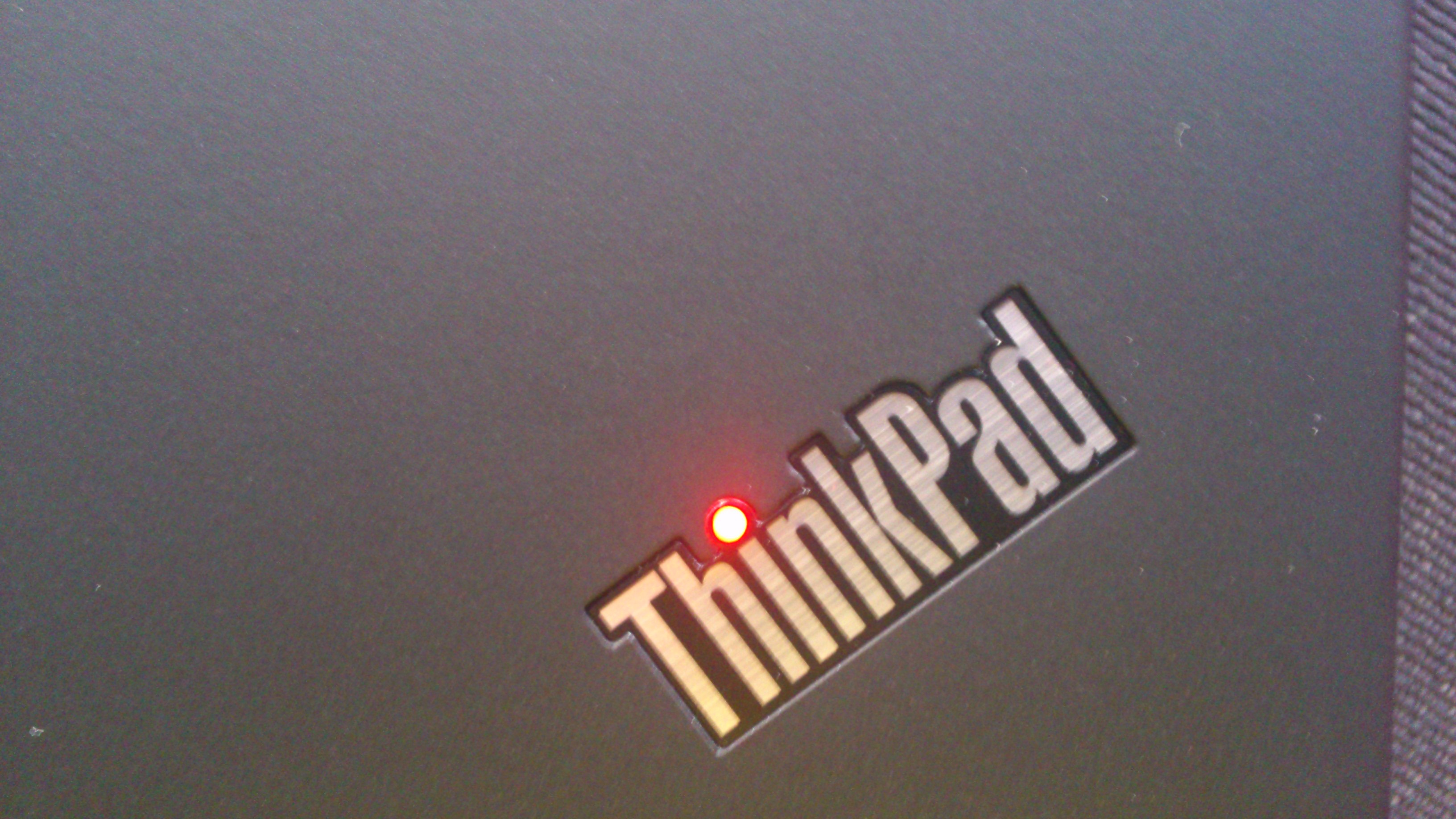

Erg leuk detail bij de x1ct is het rode thinkpad lampje. (brand continu als laptop aanstaat, knippert bij standby) :
Afbeeldingslocatie: http://tweakers.net/ext/f/ExbdyypVS2H2iOLtepKFRkFh/medium.jpg

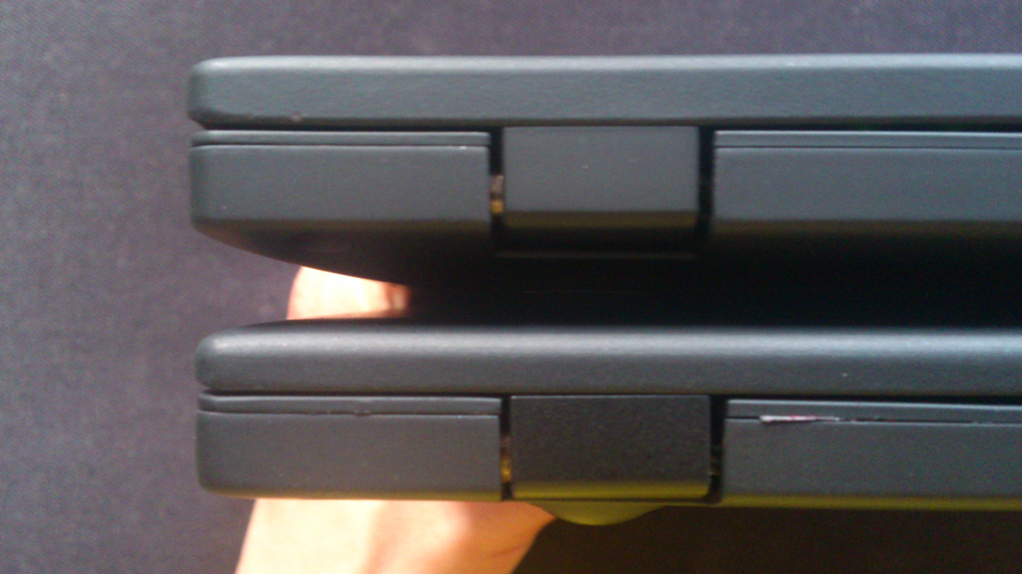

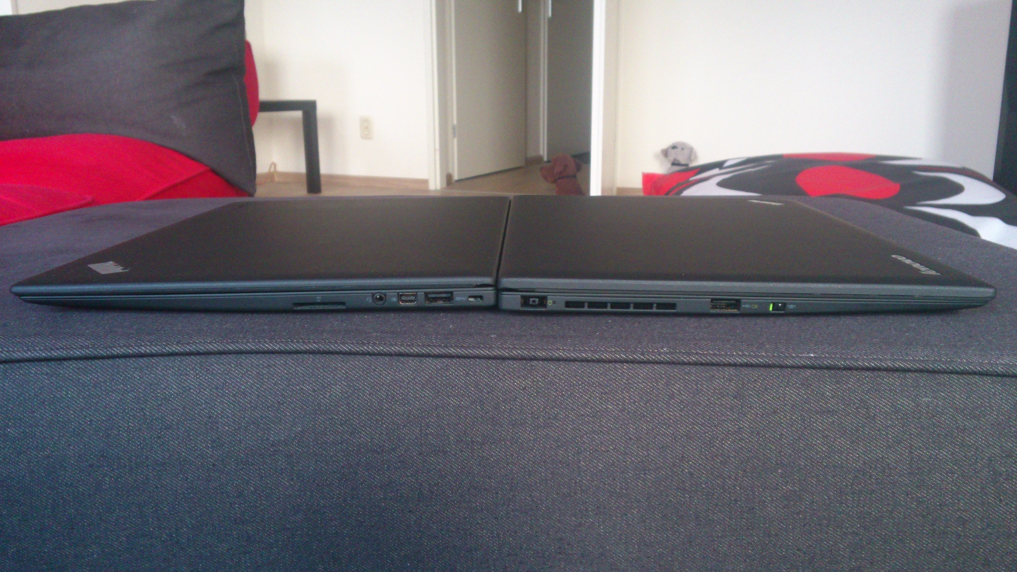

De x1ct is iets dikker als de x1c (x1ct rechts) :
Afbeeldingslocatie: http://tweakers.net/ext/f/Q80JvAZuVGzyGJaInegF1ScI/medium.jpg

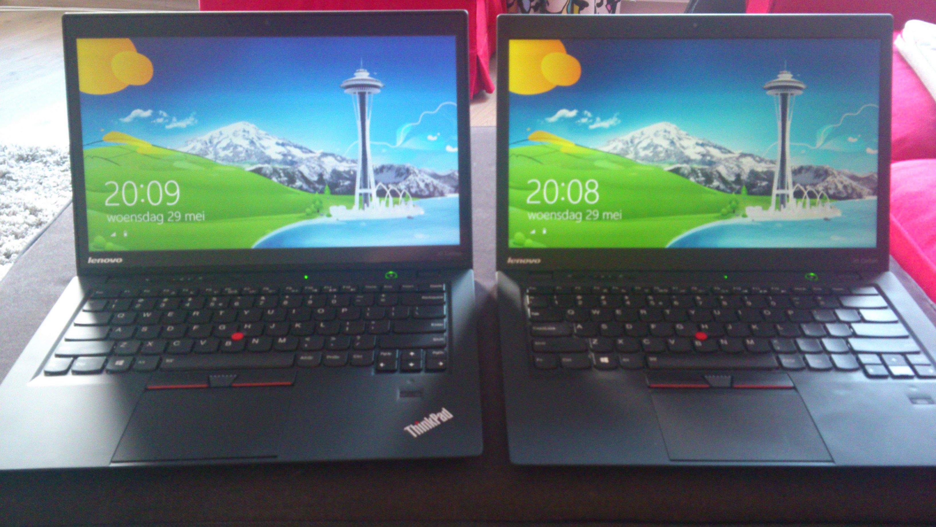

Scherm (x1ct links) :
Afbeeldingslocatie: http://tweakers.net/ext/f/e4kgCT0xhAv6gsxQN29RTDms/medium.jpg
Scherm van de x1ct is iets meer spiegelend, vermoed door de touch toevoeging.
de x1c is 1360gram, de x1ct 1523gram.
Scharnieren zitten bij de x1ct iig recht (x1c bovenste laptop) :
Afbeeldingslocatie: http://tweakers.net/ext/f/Xq83DwDoxooxRdPjQqIqJ2iI/medium.jpg
Afbeeldingslocatie: http://tweakers.net/ext/f/mvVN09OGDVyaa1UPq0M0s6kM/medium.jpg

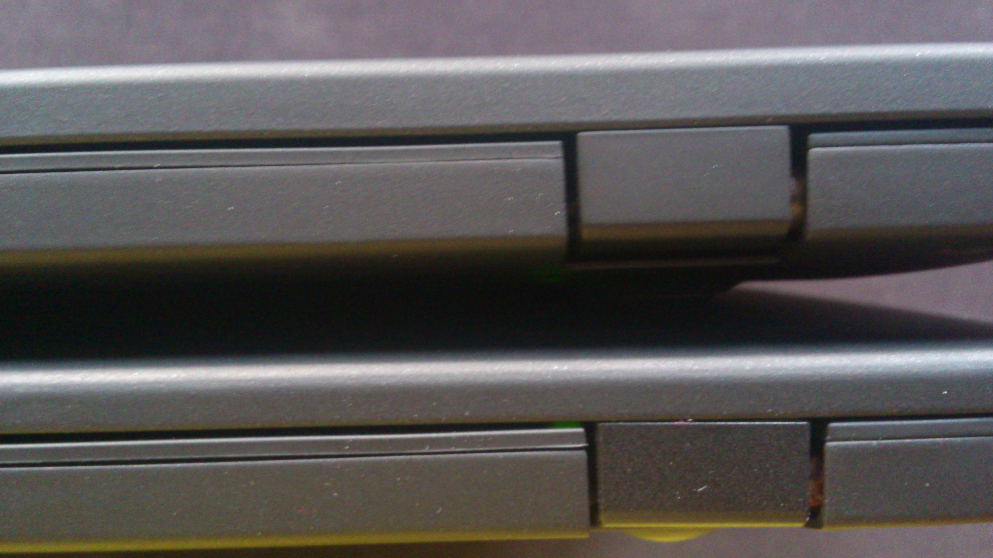

Maar helaas heeft de x1ct toch nogsteeds last van niet lekker zittende behuizing :
Afbeeldingslocatie: http://tweakers.net/ext/f/LO31f4sc9naMNbzMhseKtYrR/medium.jpg
Kan het wel aandrukken, maar komt snel weer los.
Maar weer eens mailen, misschien willen ze weer monteur proberen ofzo.
En anders op naar 5e x1c.....
Touch werkt trouwens wel ok als je laptop op schoot hebt, erg handig als je website/documenten aan het lezen bent :)
[ Voor 15% gewijzigd door DDX op 29-05-2013 21:02 ]

DDX schreef op woensdag 29 mei 2013 @ 20:53:
Dat hoort zo. Mijn T61p heeft dit op twee plaatsen onder het scherm en mijn HP 8570w idem. Het zijn ook de plaatsen waar ze het warmst worden, dus ik vermoed dat het iets te maken heeft met koeling.
