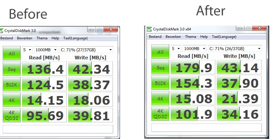

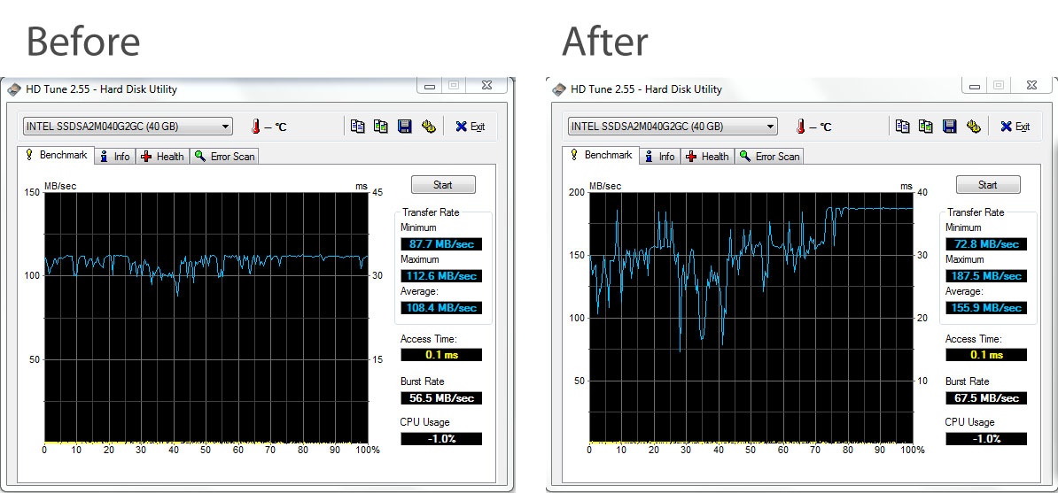

Heb iets interessants gevonden over de SATA-I en SATA-II limiet.
De T61 is gelimiteerd tot SATA-I standaard, maar er schijnt iemand een BIOS gehackt te hebben waardoor hij op SATA-II kan werken.
http://forum.notebookrevi...lution-8.html#post6501443
Voor de mensen met een normale draaiende HDD is dit niet interessant, omdat die toch niet tegen de snelheidslimiet van SATA-I aanlopen. Maar voor mensen met een SSD is dit wel interessant, omdat die wel tegen de snelheidsbarriere van SATA-I aanlopen.
Ik heb zelf een Intel 40GB SSD in m'n T61 zitten, en die doet op dit moment 111MB/sec terwijl hij wel sneller moet kunnen halen.
Ik ga dit maar eens proberen denk ik.
P.S. Als je dit ook hebt gebruikt, en het werkt bij jou ook goed, wees dan zo aardig om die 'middleton' een donatie te sturen via Paypal. Hij heeft er namelijk wel veel werk in zitten.
[ Voor 11% gewijzigd door ThinkPad op 27-10-2010 16:37 ]

Ik heb het net geprobeerd, en het werkt!
Kreeg na de eerste keer rebooten wel een 2302 error, iets met "Unable to initialize Ultraby HDD" ofzo, maar na een keer rebooten was dat ook weg.
HD Tune:
Afbeeldingslocatie: http://tweakers.net/ext/f/ePWZKSAQOUC9iYMDIQO08TlJ/thumb.jpg
Klik voor groter
CrystalDiskMark:
Afbeeldingslocatie: http://tweakers.net/ext/f/JNOeNXAduwj81Dg7kRLKbQgL/thumb.jpg
Klik voor groter

En bij "Primaire hardeschijf" bij de Windows Prestatie Index ging hij van een 5,9 naar een 7,4 _/-\o_ 8) :o
Nu alleen nog even uitzoeken hoe ik m'n Ultrabay weer op de goede snelheid krijg (heeft te maken met DMA en PIO zag ik op dat forum) want hij trekt nu maar 13,2MB/sec, terwijl hij rond de 75MB/sec kan :')
BIOS resetten naar defaults deed de trick, hij staat nu weer netjes op Ultra DMA Mode 5 :)
Voor de mensen die het zich afvragen: dit werkt dus alleen op T61 of hoger. De T60 gebruikt een andere chipset en die kan gewoonweg niet sneller. De chipset van de T61 kan dus wel sneller, maar het is uitgeschakeld door Lenovo, om maximale compatibiliteit te garanderen.
Ook even opletten met het updaten, als je een 32bit OS gebruikt kan je het updaten rechtstreeks vanuit Windows doen (al raad ik dat toch een beetje af), maar voor 64bit moet je booten van de CD die je hebt gemaakt (bij die BIOS download zit een iso die je moet branden).
[ Voor 91% gewijzigd door ThinkPad op 27-10-2010 17:23 ]

Ik heb screenshots in m'n post staan, en daarop is te zien dat ik toch zeker ongeveer 40MB/s aan leessnelheid extra, cadeau krijg door die BIOS patch.
En waarom zou het extra stroom kosten? De controller kan het standaard wel aan, maar Lenovo heeft het uitgeschakeld. Volgens mij maakt het voor het stroomverbruik niks uit.
En misschien gaat m'n accu juist wel langer mee omdat hij dingen sneller kan lezen, en dus eerder klaar is met lezen :+
[ Voor 7% gewijzigd door ThinkPad op 01-11-2010 11:00 ]
