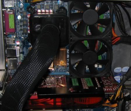

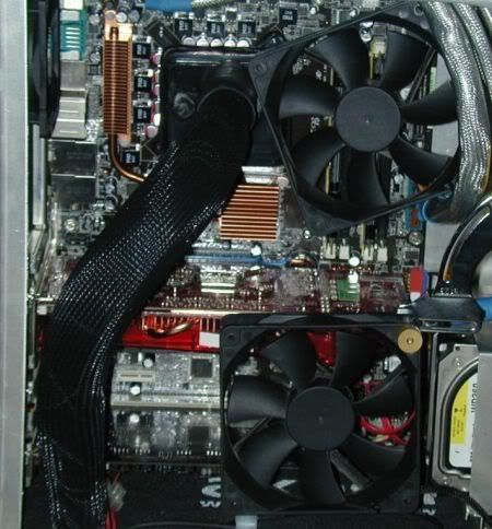

Zonder spreaders en met fan heeft mijn voorkeur. Probleem is dat het verwijderen met DDR2 nogal lastig kan zijn, chips zijn kleiner en zitten daardoor minder goed vast....
Wat fan en bevestigen betreft heb ik een aantal dingen geprobeerd. Het enige goede wat zalman ooit heeft gemaakt :+
Afbeeldingslocatie: http://img.photobucket.com/albums/v292/Viss1/DFImem.jpg
Of zelf een beetje klooien, is iets makkelijker zonder HSF op proc dat wel:
Afbeeldingslocatie: http://img.photobucket.com/albums/v292/Viss1/P5Bmem.jpg
Afbeeldingslocatie: http://img.photobucket.com/albums/v292/Viss1/P35Cmem.jpg
Makkelijkst is natuurlijk bord horizontaal:
Afbeeldingslocatie: http://img.photobucket.com/albums/v292/Viss1/commmem.jpg

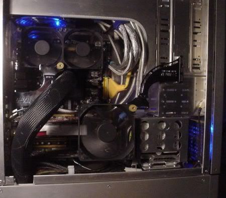

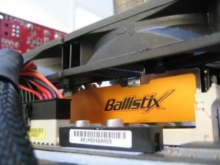

Hij zit hier op een P35C-DS3R en zou in principe alle 6 de lanes kunnen koelen, ware het niet dat mijn passieve videokaart die verbiedt :)
Afbeeldingslocatie: http://img521.imageshack.us/img521/7743/picat7.jpg
Afbeeldingslocatie: http://img443.imageshack.us/img443/4028/p8116621mi1.jpg
[ Voor 15% gewijzigd door Verwijderd op 11-08-2007 21:44 ]

Verwijderd schreef op zaterdag 11 augustus 2007 @ 21:42:
Ah, ietwat schuin plaatsten kan dus ook. Dat gaat dan wel passen mocht ik em kopen.
