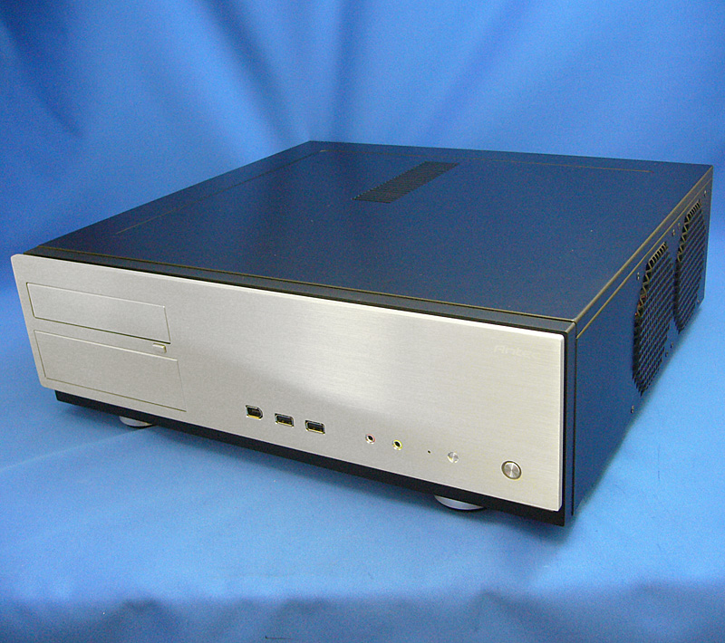

De fusion is een erg populaire maar uiteraard ook een goede HTPC behuizing, maar er zijn ook, goedkopere, alternatieven. Ik nog een aantal behuizingen gevonden (en wilde dat natuurlijk graag met jullie delen
) voor wie de volume knop niet hoeft en/of het LCD schermpje ook geen pre is. (Deze behuizingen zijn overigens al een enkele keer vaag een paar keer in dit topic zijn genoemd, maar ik zal ze even op een rijtje zetten
Eerst even de Antec Fusion 430 (430watt voeding).
Antec infopagina: Antec Fusion 430 - pricewatch: Antec Fusion 430 (vanaf € 145,-)
Antec infopagina: Antec Fusion Black 430 - pricewatch: Antec Fusion Black 430 (vanaf € 146,70)
Het kleine broertje Antec NSK 2480 (380watt voeding) heeft veel gelijkenis met de Fusion 430.
Antec infopagina: Antec NSK 2480 - pricewatch: Antec NSK2480 (vanaf € 75,35)
Dan heb je de Antec NSK 1480 (350watt voeding), je kan dit model zowel als liggend als staand gebruiken. Verder is deze behuizing wat minder hoog (als je hem plat hebt liggen) dan de bovenstaande behuizingen.
Antec infopagina: Antec NSK 1480 - pricewatch: Antec NSK1480 (vanaf € 81,25)
Tot slot is er de Antec Minuet 350 (350watt voeding), je kan ook dit model zowel als liggend als staand gebruiken. Verder is deze behuizing nog wat minder hoog (als je hem plat hebt liggen) dan de bovenstaande behuizingen.
Antec infopagina: Antec Minuet 350 - pricewatch: Antec Minuet 350 (vanaf € 72,05)
Hier staat nog een pdf file van wat details van de verschillende behuizingen.
Goed, het gaat er natuurlijk ook om hoe deze behuizingen presteren, zijn ze stil, van goede kwaliteit enz. Van de Fusion 430 is het hier eindelijk wel bekend dat het een kwalitatief goede behuizing is. Ik heb review proberen te zoeken van de drie andere behuizingen maar dat valt niet mee om een beetje uitgebreide review te vinden. Ik heb echter wel de indruk dat dit goede behuizingen zijn, maar heb dat niet in de vorm van een review kunnen vinden. Wat misschien nog belangrijk is om te weten is dat de NSK 1480 en de Minuet 350 wat minder uitbreidbaar zijn de dan NSK 2480 en de Fusion 430, omdat ze fysiek een stuk kleiner zijn. Ze zijn bijvoorbeeld alleen met low profile / half height kaarten uit te uitbreiden. Over de voorganger van de Minuet 350, de Minuet 300 heb ik wel wat reviews van gevonden: review 1, review 2, review 3 en review 4. Daar wordt de Antec bestempeld als stille behuizinge van goede kwaliteit, alleen de wat mindere uitbreidbaarheid is iets om rekening mee te houden, maar met zo'n kleine behuizing is het eindelijk wel logisch. Het lijkt me, dat dit ook op gaat voor de Antec Minuet 350, want dat is nagenoeg dezelfde behuizing alleen met een sterkere voeding.
Qua stilte, modbaarheid, grootte en airflow is de NSK2400/NSK2480 exact gelijk met de fusion (enkel verschil in front-i/o's, display en voeding).

Ah, daar had ik al een sterk vermoeden naar, maar kon even niet zo snel geen bevestiging vinden. Ik vind wel dat de Fusion 430 wel erg duur is in vergelijking met de NSK2480. Voor ~70 euro krijg je een 50watt meer een volume knop en een LCD display. Edit: en.... =>disheaver schreef op dinsdag 29 april 2008 @ 21:14:

Even terugkoppeling na enige ervaringen met mijn nieuwe htpc:
Zie hier de specs van mijn htpc:
AMD Athlon 64 X2,BE-2400, Socket AM2, Boxed
Kingston KVR667D2N5K2/2G, 2048 MB, DDR2, PC5300, 667 MHz
Samsung Spinpoint T166, 320 GB, 7200 RPM, 16 MB, SATA II
GigaByte GA-MA69GM-S2H,Retail
Samsung SH-D163C, S-ATA, Zwart, OEM
Antec NSK1380,Zwart, zilver
Ik draai mediaportal onder win xp pro, alles bedienbaar met logitech harmony 555, incl. in- en uit standby halen. De prestaties zijn voldoende, ik heb de planet earth aflevering met vogelscene enkel in 720p, maar andere planet earth afleveringen in 1080p draaien ook prima, ik probeer alles in 720p binnen te krijgen, maar 1080p gaat ook prima dus die gebruik ik ook.
Ik heb de pc met vga aangesloten op de HDready LCD tv, mt hdready verschilt de beschikbare hdmi resolutie (1280 x 720) zoveel van de eigen resolutie (1366 x 768) dat ik niet het nut van hdmi inzie, via vga gaat het beeld er net zo mooi op en met name foto's en andere stilstaande beelden zien er echt scherper uit, bovendien vertrouw ik mijn pc meer in het upscalen van 720p content ivm met de tv.
De pc staat in een kast achter een deurtje (eis van de vrouwen er was in deze kast naast de upc box en versterker geen ruimte meer in het open gedeelte van de kast ) en daarom had ik weinig keus in kasten, hij hoefde er niet mooi uit te zien maar incl. kabels kon die maximaal 40 cm diep zijn. De temps blijven rond de 30 a 32 graden, in full load wordt de proc 35 graden, niet wamer en dat met de stock koeler en slechts 1 12 cm casefan die van de voeding is
, kortom ik ben een zeer tevreden tweaker en mijn film beleving is een stuk groter geworden.

Dat is inderdaad een van de grote minpunten van de NSK2480, dat het geen wegklapbare frontjes zijn zoals de Fusion 430. Vandaar dat ik nog hard aan het twijfelen ben...Only schreef op dinsdag 29 april 2008 @ 22:12:
Jahoor:) maar heb al wel een idee, je kan de dvd speler iets naar achteren monteren (mijne iig wel) als ik dan nog soort van mini pootje erop maak en de zijkantjes (klik dingen weghaal) dan moet het lukken:)
Kan je anders eens een foto posten van het afgewerkte geheel?

Afgelopen vrijdag waren dan uiteindelijk alle componenten binnen en ik ging meteen aan de slag
Het inbouwen ging op zich vrij makkelijk. Chieftec HT-01SL kast is wat dat betreft vrij goed, ook al is het een relatief kleine kast.
De kast is al een paar keer in deze topic ter sprake gekomen.
De voorste componenten kan men eruit schroeven om de HDD en een optische drive makkelijk in te schuiven. Onder dit compartiment blijft genoeg ruimte over om je kabels netjes in te verstoppen.
De Scythe Ninja Mini past maar net! De schroefdoppen van de heatpipes aan de bovenkant van de koeler raken zelfs de deksel van de kast, maar deze kan gelukkig wel probleemloos dicht.
Er blijft ook iets van 5-10mm ruimte over tussen de koeler en de kabels van de optische drive, maar het past wel. Wellicht dat bepaalde andere modellen van optische drives die net wat verder naar achteren steken een probleem opleveren. Hou dus hier rekening mee!!!
De ingebouwde Deltatronics voeding van 300W heeft de onderstaande specs:
De kleine (ik schat 80mm) fan van deze voeding is, zoals al eerder in deze topic opgemerkt, de meest luidruchtige component in het systeem. De meegeleverde 60mm case-fan is wat dat betreft nagenoeg fluisterstil en kan door je mobo worden aangestuurd. Maar zelfs op max. 1000rpm nauwelijks geluid.
En mijn Scythe Ninja Mini is uiteraard zonder fan gemonteerd voor een passieve, doch effectieve CPU koeling. Echter, ik weet niet of de onderstaande temps wel OK zijn voor mijn systeem:
Al met al prima systeem, maar de echte hardware problemen begonnen eigenlijk meteen al na de eerste keer opstarten:
ik druk de powerknop in, de PC gaat aan, maar de blauwe power-LED aan de voorkant van de Chieftec case gaat maar voor even aan, begint daarna te knipperen en houdt er op een gegeven moment ermee op. Bovendien werkte de rode HDD activity LED rondom de restart knop helemaal niet.
Dus ik dacht meteen aan de connector die mogelijk niet goed op de mobo-pins zat verbonden, maar dat was niet het geval. Alles zat prima op zijn plek, en zelfs na het omdraaien van de polen (wat soms verkeerd kan zijn aangegeven in de mobo handleiding), bleven de LEDs uit.
Ik herstarte vervolgens de PC om in de BIOS te komen (1e keer was ik te laat; het gaat bij Gigabyte supersnel i.t.t. mijn andere Asus mobo's
), maar terwijl de PC aan het booten was ging die uit en dan na 1 sec. meteen weer aan, en weer na 1 sec. uit. Op een gegeven moment starte die niet meer op en ik kreeg hem niet meer aan de praat met de power-knop. Paniek in de tent!!!
Ik ontkoppelde alle overbodige componenten van mijn mobo en probeerde op te starten, maar ho maar. Niks, nientes, nada! Gelukkig kon ik de PC wel met de meegeleverde iMON remote aanzetten. En na uitvoerig testen merkte ik dat mijn componenten gelukkig wel in orde zijn, maar dat er blijkbaar alleen iets met de aan/uit knop aan de hand is, waarvan de bedrading via de VFD-display aan de voorkant verloopt zodat de boel ook met de remote kan worden bediend. Deze VFD-display werkte overigens pas nadat ik de software op de meegeleverde CD had geinstalleerd.
Om uit te zoeken waar het probleem zich voordoet, opende ik de voorkant van de kast:
Wat bleek: de power switch connector was los
(op de foto is die weer aangekoppeld):
OK, nu kon ik weer de PC via de power-knop aan en uitzetten. De restart knop werkte al vanaf het begin OK, maar de LEDs werkten niet goed:
- HDD activity LED werkte sporadisch (1 minuut lang en dan weer bleef die uit terwijl de HDD rateltde)
- Power LED werkte in totaal maar 3 sec ofzo.
Dus ik schroefde de module los waarop de power- en de restart-knop zitten:
Maar alle bedrading en soldeerwerk leek wel in orde. Terwijl ik die module in mijn hand hield, merkte ik dat kleine bewegingen met die module (eigenlijk lichtjes buigen van de kabeltjes) ervoor zorgde dat de PC aan ging en weer heel snel uit. Er was duidelijk iets mis met die module.
Jammer, maar dat wordt dus een RMA van de kast. Ik heb tevens het vermoeden dat de kast al door iemand gebruikt was, omdat niet alles netjes was afgewerkt:
Alvast bedankt voor jullie tips/comments
