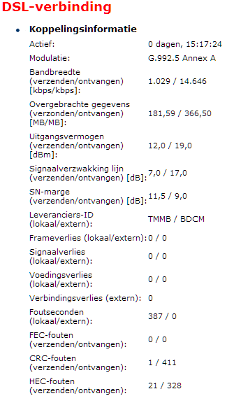

Volgens die ene site van BBned zit ik ongeveer 91 meter van de centrale af. Ik heb wat dingen met kabels geprobeerd (langer, korter, beter aandrukken, etc.) maar krijg mijn verbinding niet boven de 15Mbit uit. Slecht is het niet, maar op zo'n korte afstand had ik het nog net iets sneller verwacht.
Mijn Speedtouch meldt het onderstaande:
Afbeeldingslocatie: http://tweakers.net/ext/f/3cb909bc1c3e3add6b566c86917a7874/full.png
Iemand nog tips wat ik, naast gefrunnik met kabels, nog meer kan doen? (Of moet ik er mee leren leven? :P)
|| Unprompted (AI-blog) || slotje.com for sale || Dank pven! ||
  • eX0duS
  • Laatst online: 16-10 13:16
Moet je eens met de SNRM waarde spelen met DMT tool, heeft bij mij ook wat geholpen om de boel wat op te krikken.
  • pven
eX0duS schreef op vrijdag 20 juli 2007 @ 14:16:
Ok, ga ik een dezer dagen proberen.

pven schreef op vrijdag 20 juli 2007 @ 14:04:
Die 17dB attenuation (demping downstream) delen door 13.8 geeft aan dat het zo'n 1200 meter lijn is en niet 91 meter. Nu kan 91 meter in werkelijkheid ook nauwelijks tenzij je een kleine centrale hebt, er naast/tegenaan woont en de lijn rechtstreeks gaat.
Als de centrale al wat forser is en je lijn gaat zoals (bijna altijd) via een kabelverdeel kast/station in de wijk is hij al langer dan 91 meter als hij uit de centrale komt vanwege de lengte binnen om via verschillende ruimtes/apparatuur naar buiten te komen.
Een onderschrift moet altijd zinvol zijn.
  • pven
@ hierboven. Ok, ik ga nog wat spelen maar het lijkt er dus sterk op dat ik tevreden moet zijn met die 15Mbit. Is op zich niet slecht, want bij downloads vanaf usenet (UseNetServer) zit ik gemiddeld rond de 1,4MB per seconde, waardoor ik een DVD dus in een minuut of 50 binnen kan halen. :)
Laatste vraagje (en ja: ik heb weer goed gezocht :P): is het mogelijk om bij de SpeedTouch 780 intern van poort 1 naar poort 2 (of andersom) te bellen? (Dus zonder dat de verbinding via het netwerk tot stand wordt gebracht)

Post eens wat gegevens van je verbinding. Ik heb een vermoeden dat je nog steeds een ADSL-lijn hebt en geen ADSL2-lijn.
Mijn snelheid is wel omhoog gegaan, ik heb al even 1mb download gehad met Ewaka, maar de snelheid is nu maar 500kb/s.
Maar wat voor gegevens wou je weten dan?
  • pven
Details van je breedband-verbinding. Bij mij zit dat onder Home > Breedbandverbinding > DSL-verbinding > Details verstopt.

als je na korte tijd iets toe te voegen hebt, gebruik dan de edit-knop Afbeeldingslocatie: http://gathering.tweakers.net/global/templates/tweakers/images/icons/edit.gif ipv een nieuwe reply
[ Voor 10% gewijzigd door gwystyl op 24-07-2007 10:19 ]
