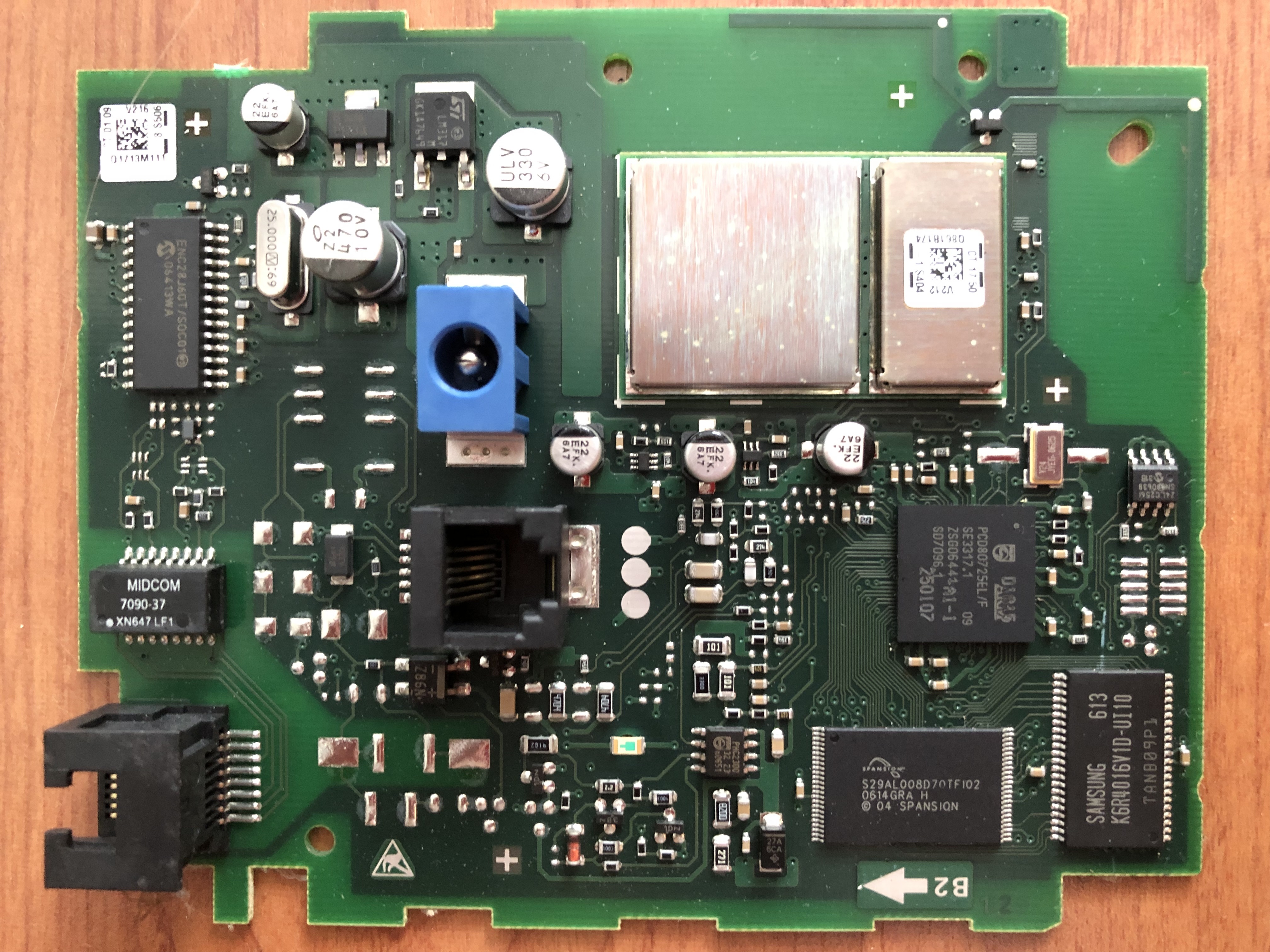

Op het gevaar af dat niemand dit ooit nog leest, wie heeft er nog een Siemens Gigaset in 2019 :)
De S450IP die ik bij een kennis in het buitenland had staan (zie hier vlak boven), is numtoch definitief klaar. Voeding hebben we nog vervangen, maar de handset registreerde op de basis en disconnecte zichzelf na enige tijd. Opnieuw registreren, zelfde resultaat. Alles meerdere keren (factory) gereset. Helaas.
Voor het archief, de print van een S450IP basisstation (2006):
Siemens N300
  • ReneK
  • Laatst online: 03-11 08:11
Joepla schreef op maandag 5 augustus 2019 @ 21:06:
Ik! Wij hebben thuis twee VOIP nummers, en de Gigaset voldoet nog steeds prima ;-)
Dank! Heb 'm gelijk gearchiveerd, kan altijd handig zijn als-ie stuk gaat.
