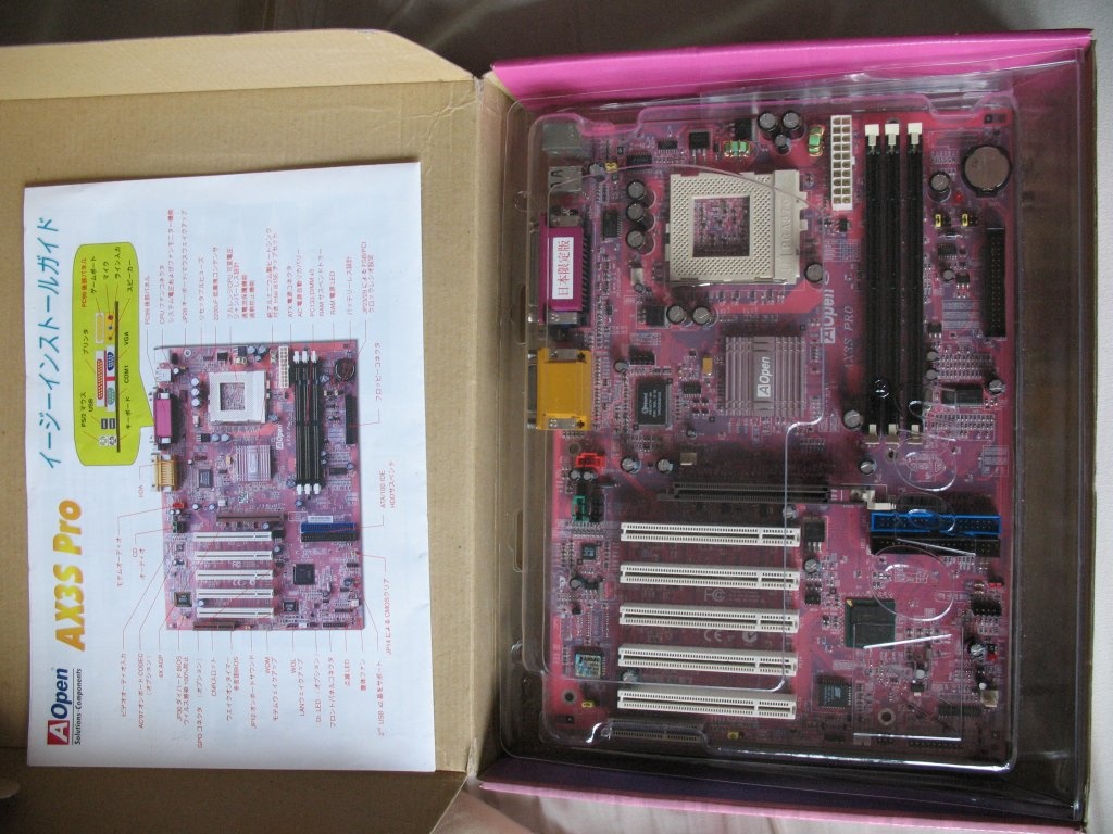

Na 13€ aan de verkoper te hebben overhandigd kreeg ik de roze doos met inhoud overhandigd. Zoals te zien is de doos in het Japans, de rest van de documentatie is dat ook, ik kan er geen bal van lezen, maar het is wel leuk.
Thuis aangekomen het bordje getest en het ding werkte ook nog zonder problemen. Maarja, een werkend bord tegen de muur is ook weer zonde. Er hangt al een Athlon XP tegen de muur als HTPC, en een doel voor een P3 based ding had ik niet, de enige p3 die ik immers nog had draaien was een server. Daarom het besluit genomen dit roze plankje als server te gaan gebruiken.
Een intel i815 chipset heeft dan wel als nadeel dat er maar 512MB op kan (terwijl de BX die ik had draaien met 1GB liep) maar gezien er toch niet echt geheugen intensieve dingen op mijn huidige server gebeurde heb ik het ding ingericht als servertje en er een tijdje mee gedraaid. En dit beviel meer dan goed.

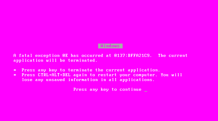

Om toch het idee te hebben dat ik achter een roze pctje zat kreeg mijn desktop en de venstertjes een toepasselijk kleurtje:
Afbeeldingslocatie: http://tweakers.net/ext/f/3ac0af8078e5658edb02a3650a391578/thumb.jpg
Door velen gezien als onwerkbaar, maar het bevalt mij prima (zeker als je bedenkt dat ik dit geval enkel remote beheer enzo :+).

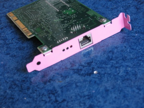

3com nicje (wordt nog vervangen door een Gbit intel nic).

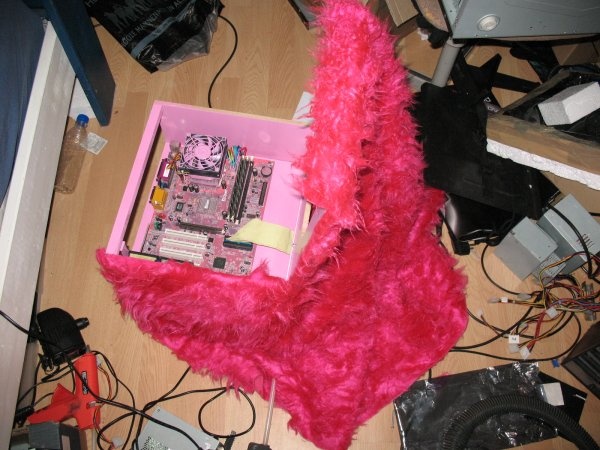

De term "knuffel"kubus komt natuurlijk ergens vandaan, en wat is er nou knuffelbaarder dan roze, pluizig, zacht, langharig, pluche?....
Het zoeken van pluche is niet echt gemakkelijk, roze pluche is vrijwel niet te vinden, vandaar dat ik gekozen heb voor een wat donkerdere kleur roze. Het idee erachter was om een duo tone te maken, net als de doos had (lichtroze en donkerroze naast elkaar). Het lichte was het mobo en de binnenkant van de kast, het wat donkerdere de buitenkant. Of het geslaagd is... oordeel zelf.
Afbeeldingslocatie: http://tweakers.net/ext/f/7d5061a4a9a5491e1ae8d1f01a9de849/full.jpg
En daarmee fabriceren we heel eenvoudig de achterkant van de case.

en wat een zooitje wordt het als je pluche gaat knippen. Ik weet niet, ik heb het idee dat ik altijd extra veel zooi moet maken als ik ga casemodden (is het geen piepschuim of zaagsel, is het wel roze pluche die je overal vind).
Afbeeldingslocatie: http://tweakers.net/ext/f/c6829b36c59b7f01be8e9736199b7d5b/full.jpg

TheZeroorez schreef op vrijdag 06 april 2007 @ 21:09:
Plaatjs je op het eind ook een foto van je roze PC, met je roze windows en natuurlijk.. Je roze frontpage? :+
Wat is er mis met het Mariekeroze theme op de FP? :P

uuuhm, even vraagje tussendoor: is dat pluche een beetje vuurvast? (Lees: geen flaming-knuffelkubus na 1 vonkje)
Aan de andere kant wel mooie schutkleur voor in een prinsessenkamertje... :P
TE kemp voor woorden, maar wel heel gaaf! :)
Maarre... Hoe brandvertragend is dat pluche? Als je 'm als servertje in wil zetten lijkt 't me wel handig dat je huis 's nachts niet in de hens gaat wanneer je servertje oververhit raakt...
  • TheZeroorez
Ik denk niet dat je met een P3 dat een beetje server staat te spelen, met een dikke laag MDF ertussen problemen krijgt. Enkel bij de voeding zou ik een randje weghalen, that is.
Gewoon tot en met de rand van die fangrill wegsnijden. Alles ~1cm dáár omheen even trimmen, kan ook knuffel-achtig zijn hoor B)
Geen idee hoe brandvertragend pluche werkt (mijn gok is niet). Maar die meuk zit alleen aan de buitenkant, dit om ervoor te zorgen dat de kast niet te heet wordt. En ik denk niet dat die bak echt in de fik kan vliegen, hij staat nu naast me te draaien als test en het lijkt allemaal goed te gaan :)
TheZeroorez schreef op vrijdag 06 april 2007 @ 21:20:
bij de voeding zit te weinig pluche om daadwerkelijk in de voeding te raken of de verbranden ofzo, dus dat zal vast geen problemen geven.
En ach, mocht het ding uitfikken kan ik hem altijd nog Black Box noemen :P
