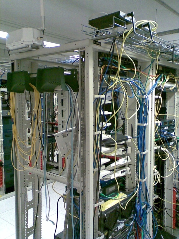

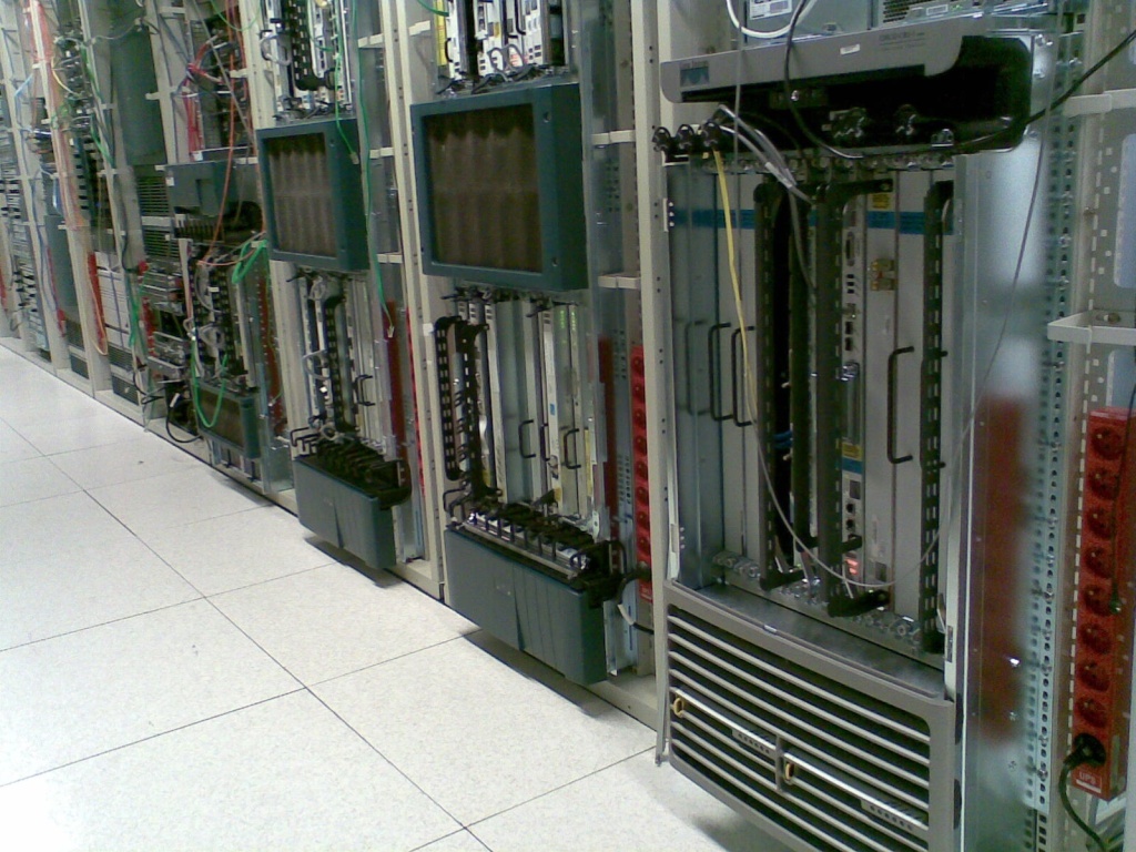

Een klein Quizzz vraagje:
- Wat is hier op de foto gezet?
- En waar is deze foto geschoten?
Afbeeldingslocatie: http://tweakers.net/ext/f/t0XikPJK3yT3TFvPnpd2GKqM/thumb.jpg
( Excuses voor de brakke TelefoonCam kwaliteit. Ik heb nog wat beters spul liggen,
maar daar heb ik niet de copyrights over.)
~ Voordelig Zelf Vliegen? ~ Sent using RFC 1149. Note: No animals were harmed during this data transfer. ~
  • allesflex
  • Laatst online: 26-09 23:08
- routers/switches
- in een serverruimte
:9
[ Voor 10% gewijzigd door allesflex op 29-04-2008 00:46 ]
  • stormfly
Bl@ckbird schreef op maandag 28 april 2008 @ 23:09:
Ok... ff wat anders. :P
12000 van Cisco volgens mij?
  • TrailBlazer
  • Laatst online: 11:16
TrailBlazer
Karnemelk FTW
lijken mij ook 12K te zijn en iemand wie zijn datacenter procedures niet op orde heeft wat ee troep zeg.
  • Bl@ckbird
Bl@ckbird
Inderdaad 12k, maar niet alleen 12k. En het is geen datacenter :)
(Althans niet in de strikte zin van het woord.)
  • JackBol
JackBol
Security is not an option!
Bl@ckbird schreef op dinsdag 29 april 2008 @ 11:24:
lijkt meer op een testlab. Bij Juniper in Schiphol-Rijk of bij Cisco in Brussel?
  • Bl@ckbird
Bl@ckbird
Dat laatste :)

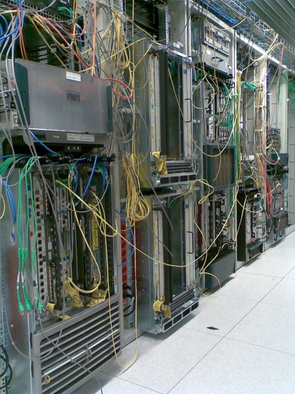

( Het eerste plaatje is overigens 2x 12000 en 1x CRS-1 )

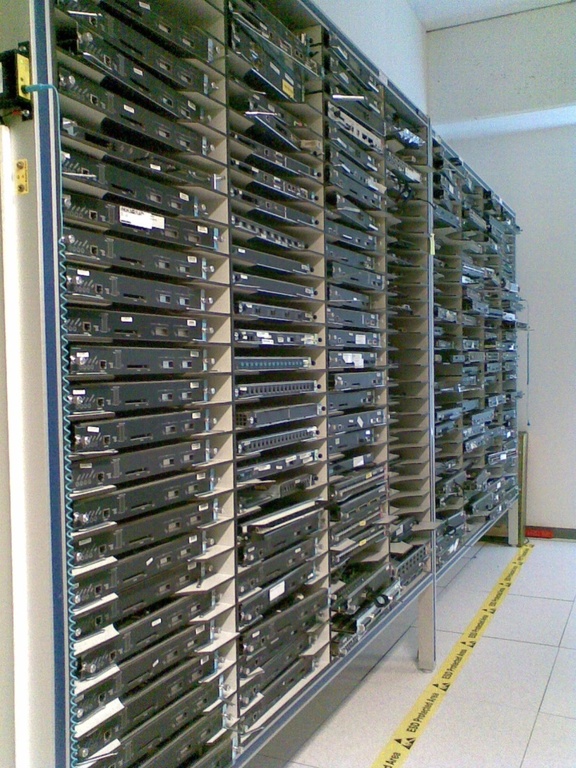

Krap twee weken terug ben ik met wat klanten en collega's naar het Cisco TAC center geweest in Brussel. We hebben eerst een presentatie gehad...
Afbeeldingslocatie: http://tweakers.net/ext/f/pcS6M0MWfSa4cFO7cMN10Iuk/thumb.jpg
De belangrijkste TAC Centers zitten in Australië Brussel VS (Oostkust) en de VS (Westkust).
Severity 1 en 2 cases blijven 24 uur per dag openstaan en volgen als het ware de zon.
Elk TAC Center heeft een time-window van 6 uur. (Europa iets langer) Hierna volgt het volgend center de case op.
Sommige TAC centers werken alleen local. Zo spreekt men in Rusland, China, Korea en Japan alleen die specifieke talen. (En geen Engels)
Daarnaast zijn er wat satelliet centers die ontstaan zijn uit bedrijfs overnames. (Waarbij de support engineers zijn blijven zitten.)
Cisco TAC Brussel heeft twee grote zalen waar apparatuur staat.
TAC engineers kunnen hiermee situaties bij klanten nabouwen.

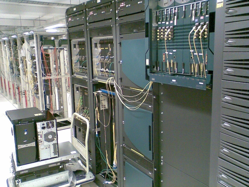

Even een routing setupje :P :
Afbeeldingslocatie: http://tweakers.net/ext/f/PFoNNve89shocApe1VV9Pkf4/thumb.jpg
Rack 1: XR12404 router + CRS-1 (8 slots)
Rack 2: 2x CRS-1 (4 slots)
Rack 3: 12000 router (Classic model)
Rack 4: 12000 router (Classic model)
Rack 5: 12000 router (Classic model)

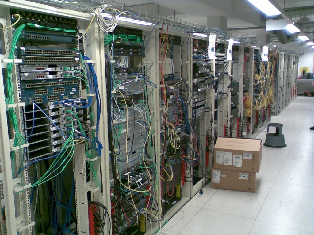

Algemeen overzicht:
Afbeeldingslocatie: http://tweakers.net/ext/f/C8CcZgQ41HuAKGN1DUkyp4Fr/thumb.jpg

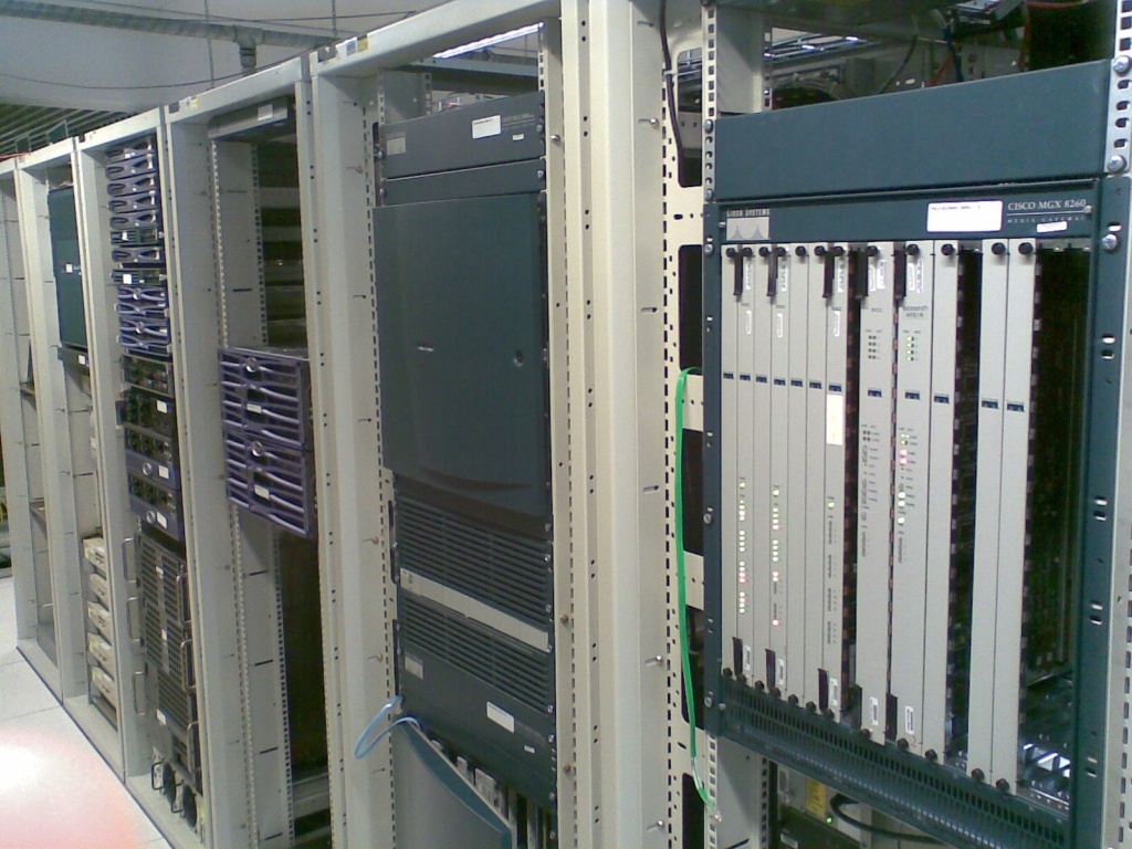

Het TAC heeft van alle Cisco apparatuur minimaal 1 exemplaar.
(inclusief de duurste lijnkaarten voor de CRS-1... Alhoewel ik de Nexus en de High-end ASA's niet gezien heb. De High-end IPS sensor wel, wat dan wel dezelfde behuizing heeft als de ASA. )

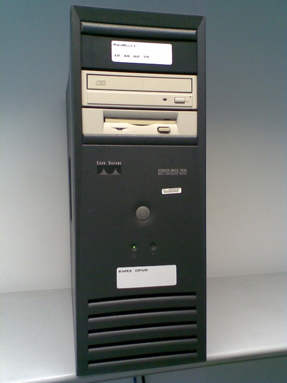

Dit betekent dat men ook oude apparatuur heeft. Deze apparatuur wordt nog steeds bewaard om mee te kunnen testen. Zo heb ik veel oude switches gezien (5k / 4k serie) 2500 / 2600 en 4000 serie routers.
Ook deze oude MCS 7822 server stond er nog.
Afbeeldingslocatie: http://tweakers.net/ext/f/UVWBYjLGds200ovU0kAUcsn7/thumb.jpg
De Cisco MGX 8000 serie wordt door grote telco's gebruikt als PBX.
Afbeeldingslocatie: http://tweakers.net/ext/f/e8CGwP6GpjnuOM2ru0NyMMVY/thumb.jpg
Voorgrond: Cisco MGX 8260 Media Gateway
Achtergrond: Cisco MGX 8800 Multiservice Switch
Daar achter: Sun servers die gebruikt worden voor het accounting en billing systeem.

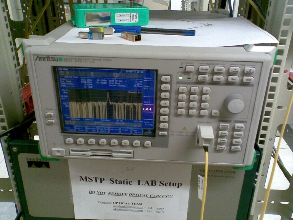

Om optical DWDM verbindingen door te meten, heeft men ook wat redelijk prijzige meetapparatuur.
Zoals deze Anritsu MS9710B Optical Spectrum Analyzer.
Afbeeldingslocatie: http://tweakers.net/ext/f/fYqoxNs6ifEfDWBKMovzkRFN/thumb.jpg
