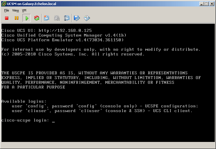

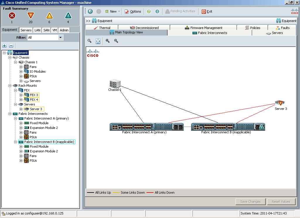

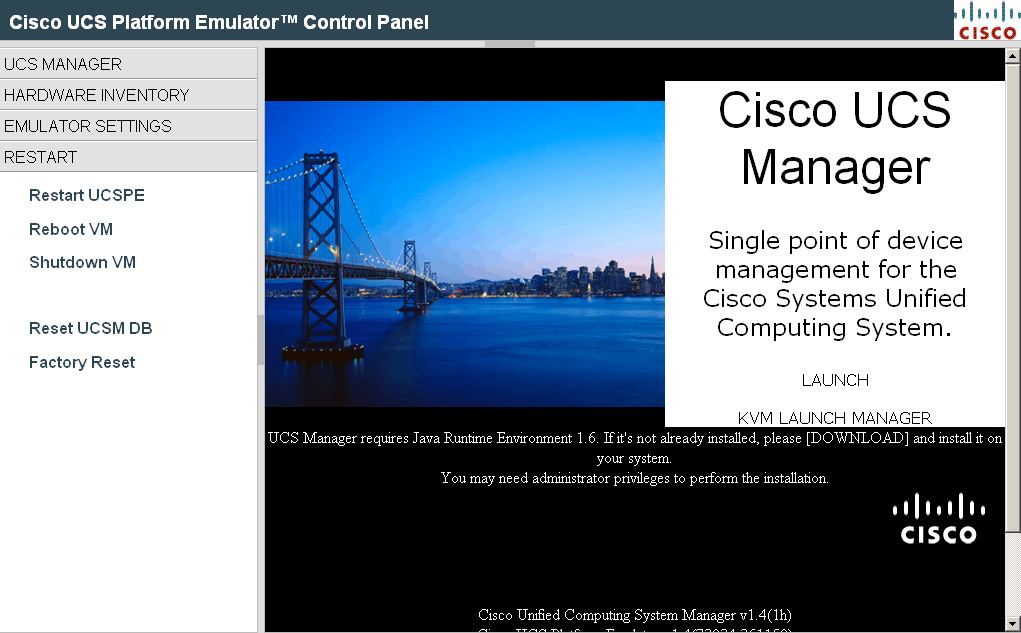

  • Bl@ckbird
Bl@ckbird
Via:
http://developer.cisco.co...uting/ucsemulatordownload
Heb ik UCS Emulator gedownload en thuis op m'n ESXi server gezet.
Dit draait op VMWare Player, Workstation en Fusion.
Voor ESXi moet je het image even omzetten met VMWare Converter.
GUI en CLI werken gewoon. Inclusief de XML API waarmee men apps kan schrijven. Je kan alleen geen service profiles toewijzen aan hardware en de server booten, want er is geen hardware.
