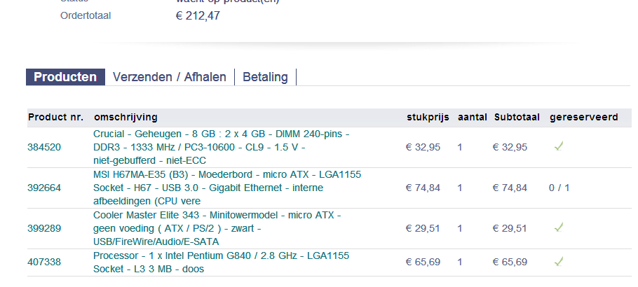

Even verslag uitbrengen;
Die config die ik hier even terug gepost heb (Intel DH61AG + i3 2125 + M4) verbruikt tussen 14,3 en 14,7 watt idle (Windows 8 CP).
En dat systeem vliegt wanneer je 'm nodig hebt. Stop je er een 2 TB HD in zal 't met 4 watt stijgen en dan kan je al wel wat serveren voor minder dan 20 watt denk ik...

Uiteindelijk ben ik voor dit setje gegaan:
Server aankoop
Als voeding gebruik ik een Antec Earth Watts 430, omdat ik die toch nog heb liggen.
Toch met een Intel processor omdat de A75 en A55 chipsets van de AMD FM1 sockets simpelweg geen raid 5 ondersteunen, en de aanschaf van een losse raid kaart de kosten nogal op zou doen drijven.
Hiernaast komt er in het systeem 4*2TB in raid5 dus effectief houd ik zo'n 6TB over. Hierop worden films, series, foto's en backups gezet. De media bestanden en de documenten moeten van buitenshuis makkelijk toegankelijk zijn. Ook moet het mogelijk zijn om buitenshuis films te kijken dmv Plex. Ik gebruik de plex app op mijn telefoon om films en series te kijken die thuis op de pc zijn opgeslagen. Hiermee kan je ook foto's bekijken.
Daarnaast moet de server 2 video streams kunnen converten voor de tv's. Ik hoop dat dit gaat lukken, maar ik heb een test gedaan met een Intel E8400 op 2.4Ghz en die deed dit met slecht 5% cpu verbruik. Dus ik neem aan dat dat op zich geen probleem moet zijn. Daarvoor gebruik ik MezzMo.
De server moet ook video's kunnen converten voor een samsung tab en een iPad. Dit doe ik respectievelijk met Plex en Airvideo. Dit zou geen probleem moeten opleveren voor de G850.
De documenten en foto's gaan ik aan de mobiele apparaten serveren dmv het programma: Funambol Personal Cloud. Dit stukje software kan ook draaien op Android en Apple apparaten.
