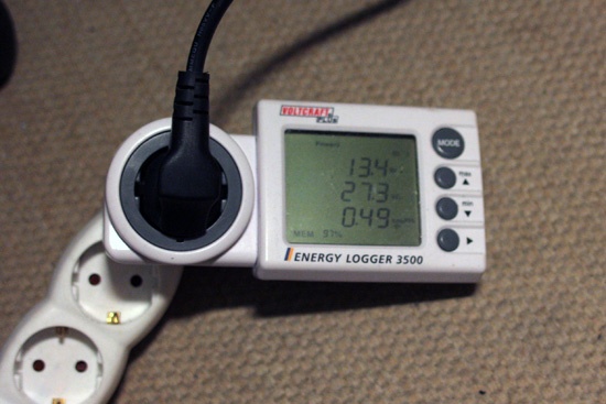

Dadona schreef op woensdag 01 december 2010 @ 14:29:
Met dat moederbord kom je met een 2.5" schijf en een Seasonic 60w adapter op rondom 13w uit. Clearos werkt er prima op. (Spreek uit persoonlijke ervaring)
Je kunt het prima in een MINIBOX M350 kwijt. Die ITX behuizing heeft zelfs specifieke addons voor dat moederbord. Zeer mooie combi :)

Alright, een avondje klooien verder en ik ben eindelijk waar ik wilde zijn met mijn bouwseltje. Ik heb vanavond een 20V/120W adapter die ik eerder had opengebroken omgebouwd naar 12V (ja, dat kan) en de PFC eruit gesloopt. Verder nog wat kleine verbruikers erin weggehaald (bleederweerstandjes, PFC-driver, diode vervangen door draadje, LED eruit gehaald). Why, you ask?
Momenteel doet mijn peeceetje 13.4W idle!
13.4W met een core i3/2GB/SSD
En dat is toch wel erg leuk. Deze 13.4W doet hij met:
- tobo en muis aangesloten
- cpu-fan uit
- één latje RAM
- scherm uit
Verder is niks afgeschakeld wat afbreuk doet aan de functionaliteit (LAN, audio, werkt allemaal). Zodra het scherm aangaat doet-ie 14.4-14.6W. Een beetje browsen middelt uit op 15.5-16W. Youtube HD doet zo'n 25W. Full CPU load (OCCT) betekent 60W en met furmark erbij trekt hij net geen 65W uit de muur. Full load-cijfers waren overigens beter toen het PFC-circuit er nog in zat.
In principe was mijn missie om deze configuratie onder de 15W te krijgen, en dat is gelukt (zelfs nog wat beter dan ik voor ogen had). Er is nog meer speelruimte:
- De SSD verbruikt idle 0.6W, maar met DIPM (een onderdeel van sata power management) zou dit <0.1W moeten zijn. Met een efficientie van 80% betekent dat dat er dus nog ruim 0.6W te winnen is hier
- In de voeding zitten nog diodes ipv synchrone MOSFETs op de uitgang, bij lichte belasting is daar nog 0.5-1W te winnen, bij zware belasting zo'n 5W.
- de PCH 1.05V wordt op mijn moederbord op een vrij inefficiente manier gemaakt, wat nog zo'n 1W scheelt. Hier kan ik overigens weinig aan doen behalve een H55M-ED55 kopen
- Het RAM loopt op een redelijk hoge spanning [voor zuinigheidsmierenneukers], namelijk 1.378V. Het beste RAM momenteel loopt in de buurt van 1.1V, wat nog eens een paar tienden van watts scheelt.
- Je zou het niet zeggen, maar er gaat nog steeds flink wat verloren in de bekabeling. Hier ga ik ook heel kritisch naar kijken en verbeteren waar mogelijk. Het is tienden-van-watts-werk, maar het dient ook meteen als grote opschoonbeurt.
Alles opgeteld zou je zeggen dat ik wel door zou moeten kunnen gaan tot 11-11.5W AC. Maarja, op een gegeven moment is het wel leuk geweest hè. Ik houd het voorlopig voor gezien met het zuiniger maken. De komende tijd zal ik mij richten op:
- Een batterij erin bouwen (UPS, piekbelasting opvangen), wellicht dit keer ook in het scherm, met audio-indicatie wanneer de stroom uitvalt.
- De voeding in de behuizing bouwen, behuizing dichtmaken, kabels intern netjes maken en reduceren

Nee, het ding boven m'n bed is een Pentium Dual-Core E5200 op een DG45FC (mini-ITX), die 19.9W idle doet. Het systeem hierboven is een Core i3 530 op een MSI H55M-E33 en doet het significant beter op eigenlijk alle punten... Past alleen niet in een klein kastje, dus wordt verbannen naar mijn code/gastcomputer (momenteel een Pentium 4 3GHz die 90W idle doet).
@CaptJackSparrow: 10W AC? Dat gaat er helemaal niet in zitten denk ik. Hij doet momenteel 9.8W DC, en boven 85% efficientie ga ik never nooit niet komen met m'n conversie. Nu doet het 74% (idle). Dan zou ik dus nog 1,5W van het DC-verbruik af moeten schaven én de adapter efficienter moeten maken....
@hieronder: dan ben je prestaties aan het uitwisselen voor verbruik, en dat is niet de bedoeling.
[ Voor 36% gewijzigd door mux op 07-12-2010 10:36 ]

mux schreef op dinsdag 07 december 2010 @ 00:39:
Het begint erom te spannen, ik zit nu op 11.3W...

:S ik denk niet dat je dat gaat wíllen... Ik ben nu op het punt dat ik:
- dingen van het moederbord soldeer
- draadjes kriskras over het moederbord soldeer
- een open-frame voeding met een hoop missende onderdelen gebruik
en dat soort trucs ;) Zonder hardware-mods ga je niet verder komen dan zo'n 15.5W
