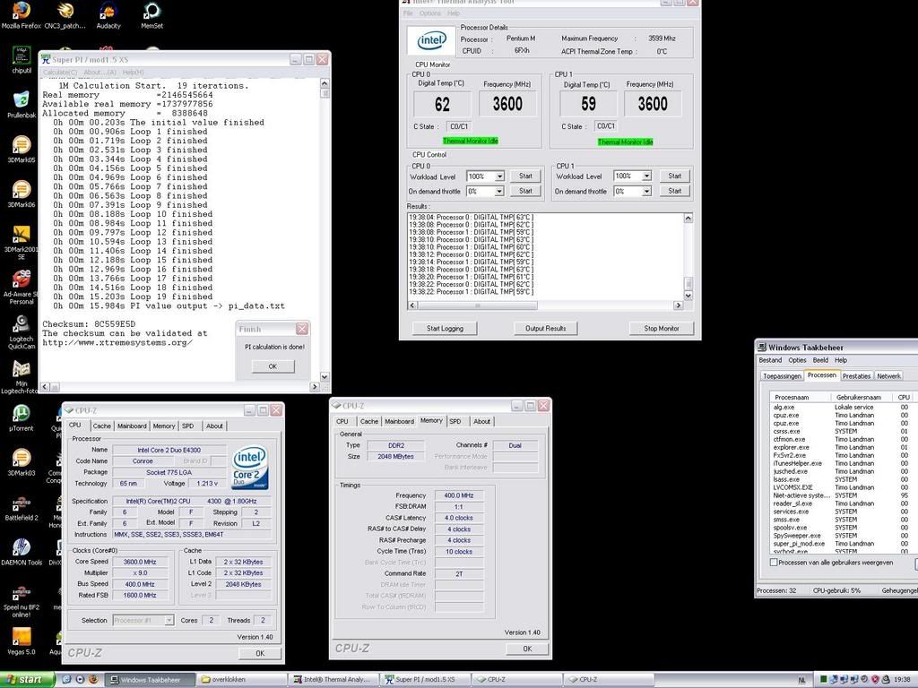

Snippertje
Light up your life
Zo net even geprobeerd om onder de 16 seconden te duiken op 3600Mhz. En het is gelukt! Hier de screen:
Afbeeldingslocatie: http://i199.photobucket.com/albums/aa236/Razor_sniper/3600superpivq3.jpg
Daarna nog even proberen iets hoger te komen, maar doordat vcore op 1.55 kwam ik niet ver. Op 3.73Ghz gaf superpi error. Kan overigens ook nog aan me geheugen liggen wat dan niet meer mee wil. Heb de timings strakker dan standaard. Maar toch nog tot hier gekomen :)
Afbeeldingslocatie: http://i199.photobucket.com/albums/aa236/Razor_sniper/3689ku9.jpg
[ Voor 28% gewijzigd door Snippertje op 05-06-2007 19:55 ]
