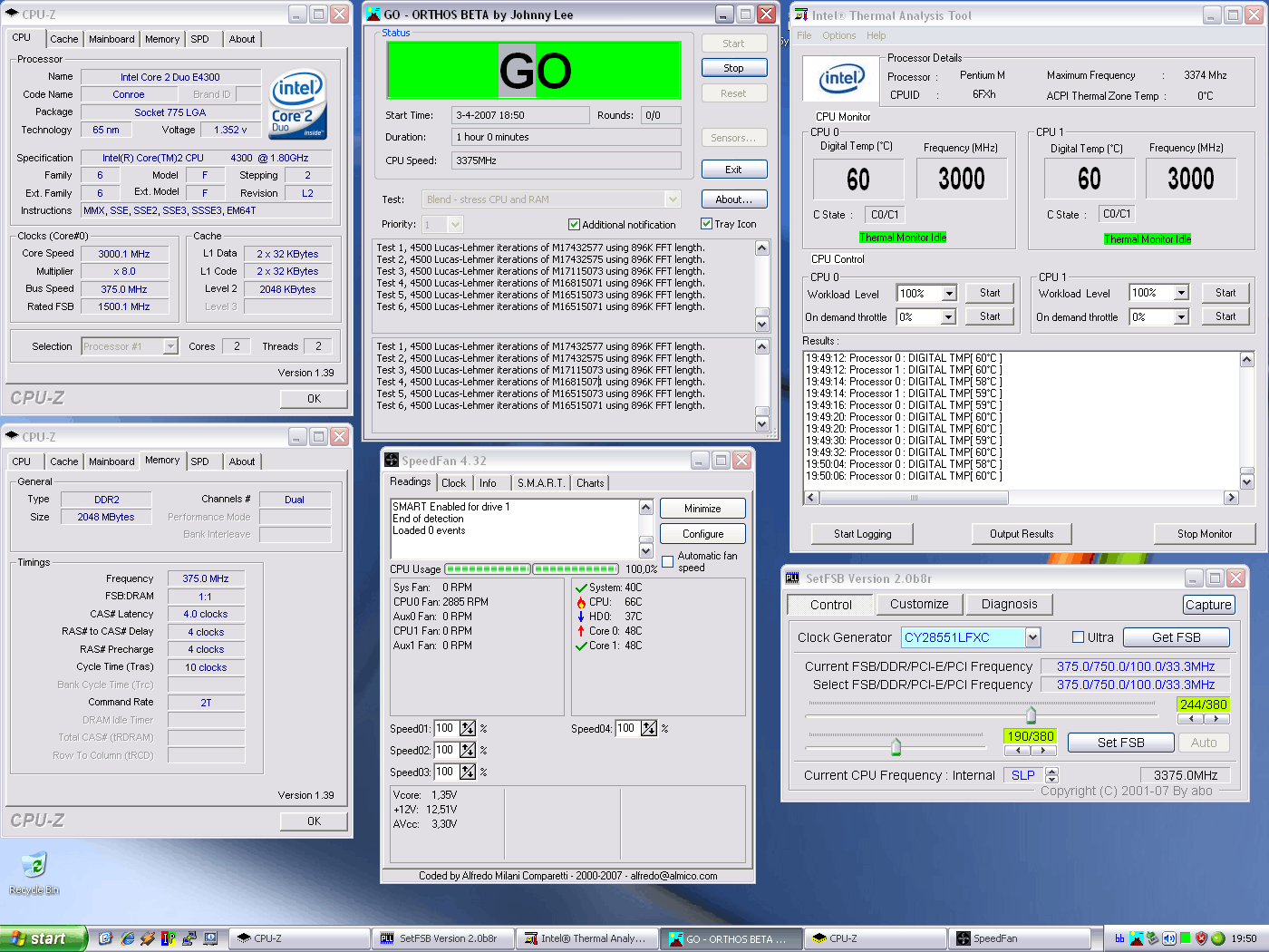

even een vraagje tussendoor.. maaruh ik heb me rot gezocht naar de week waarin mijn E4300 is gemaakt maar ik kan geen weeknummer vinden op de verpakking of op de processor.. hoe kan ik hier achter komen???
-Edit:
Op de doos zie ik staan Q634A247 en packdate: 01/10/07
betekent dit dat hij uit week 34 komt?..
verder laat ik nog wel even weten hoe dit beestje overclocked.. voor zover ik nu kan zien is het geen 41A dus ik hoop dat hij lekker klokt.
-Edit2: draait nu stabiel op 3Ghz (333x9) en stock voltage.. max 47 graden met Arctic Freezer 7 Pro op 900rpm
en we gaan verder later meer results

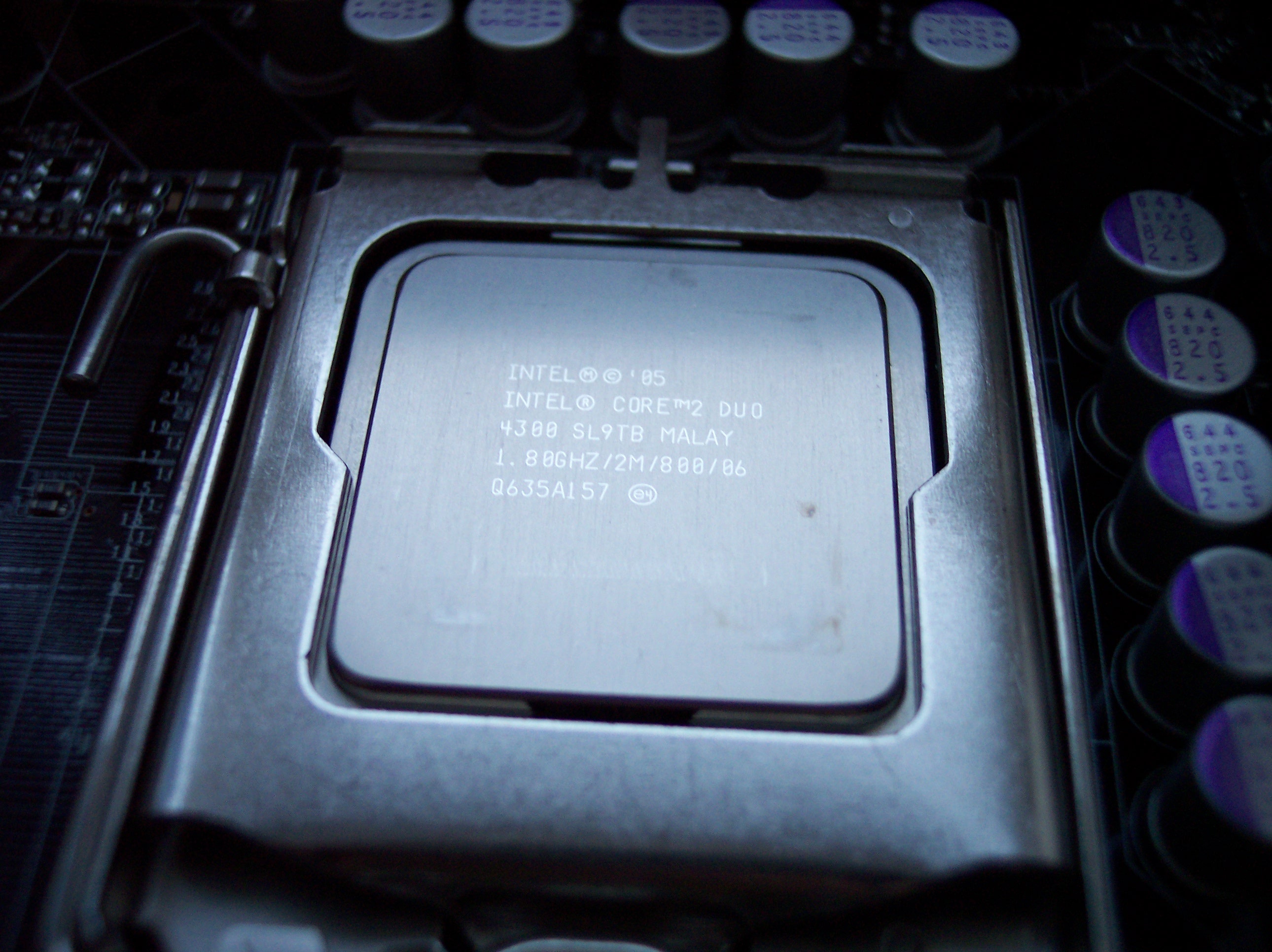

Hallo mede GoT-ers!
Mijn splinternieuwe E4300 ligt hier ook al een weekje stil, bij gebrek aan een mobo :)
SL9TB MALAY
Q644A402
PACK DATE: 01/15/07
Blijkbaar is het zo dat er geen 'goede' of 'slechte' steppings bestaan? De mijne is dus week 44?
Nuja, nog even wachten tot mn GigaByte DS4 er is, dan kunnen we beginnen en houd ik het hier wel een beetje bij :)

Frag1le schreef op zondag 01 april 2007 @ 12:12:
Na nog eens flink over dit onderwerp gelezen te hebben, kom ik tot de conclusie dat bij het verwijderen van de IHS de core een stukje lager ligt dan het metalen omhulsel van de socket.
Nu moet je dit omhulsel gaan verwijderen om de koeler de core te laten raken.
Dit lijkt me met mijn h2o blokje niet echt slim. Deze is toch wel redelijk groot en zal de core waarschijnlijk door druk beschadigen. Ik wacht hier dan ook nog even mee totdat iemand (bijv op xtremesystems) een goeie oplossing hiervoor gevonden heeft.
Als je kruislinks steeds een heel klein beetje aandraait zal er niks fout gaan.
Ik denk dat ik de IHS van mijn E4400 pas ga verwijderen als hij niet 10 x 400 MHz wil draaien onder aanvaardbare temperatuur en voltage.
Dat de core niet boven het socket-omhulsel uitsteekt wist ik, maar dat maakt toch niet veel uit?
Dan verwijder je dat omhulsel en zet je de processor toch gewoon vast met je waterkoelblokje?
Of ligt de processor dan los op het socket?

of je maakt zelf een blokje met een uitstekend plateautje die op de in de socket past? Als je beschikt over een freesbank is dat niet zo veel werk :)
Youtube Download ubersnel.nl
R-O-Y schreef op zondag 01 april 2007 @ 20:07:
met een freesbank word het veel te ruw en ongelijk oppervlak, daarvoor hebben ze speciale vlak maak machines, weet even niet hoe ze heten
lomefa kwam er een tiental jaren terug mee, dan krijg je het pas echt goed vlak,
coolermaster verkoopt btw ook gapfillers, ik dacht van 0.6mm dik

Ik ben ook maar eens aan het oc'en geslagen met mijn nieuwe setje:
P5B Deluxe
C2D E4300 (Q635A157)
Arctic Cooling Freezer 7 Pro
OCZ DDR2 PC2-6400 Special Ops Edition Urban Elite
Zalman ZM600-HP 600W Heatpipe
FSB krijg ik nog niet hoger dan 390, draai nu 3 uurtjes stabiel op 8x375 - 1,35 Volt
DDR2 nog niet getest, ben al blij met de 3.0 GHz van de c2d.
Overigens is dit mijn eerste echte OC poging...

Netjes 3Ghz op 1.375 volt. hou er wel rekening mee dat je mischien niet over de 390 wil omdat het moederbord meer voltage nodig is (bekend probleem) al moet een p5b dlx daar geen moeite mee hebben.
Ik wacht zelf nog steeds op nieuw geheugen :(
maar daarna ga ik dan ook echt voor die 100% oc
Mischien wel leuk om met clockgen of setfsb te werken op je p5b. kan je over de 400 fsb in windows en dan mooi benchen in de lage strap. of zeg ik nou iets doms

Ik gebruikte al SetFSB :-)
Afbeeldingslocatie: http://tweakers.net/ext/f/67089a59b8e641f1c5469591defe357a/thumb.png

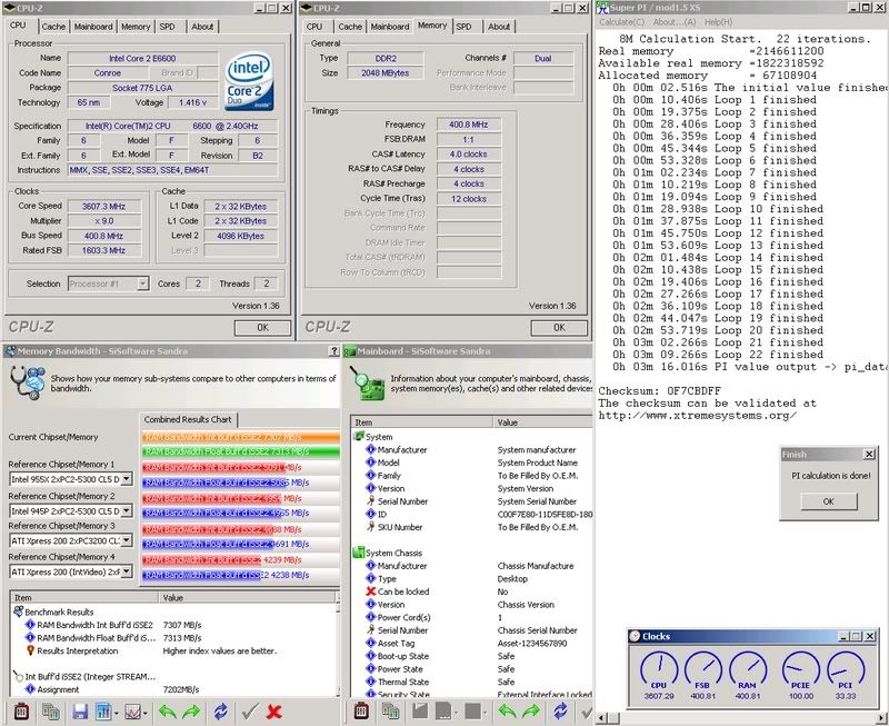

Afbeeldingslocatie: http://i9.tinypic.com/2j4wobt.jpg
Vandaag maar weer verder gegaan met mijn geheugen. Ik dacht dat ze niet hoger wouden omdat ze aan hun max zaten (390). Maar vandaag toch nog even wat geprobeert en warempel....... 445Mhz niet slecht voor PC5400, en het kan nog hoger maar daar ga ik met pasen mee bezig.
Ik denk dus dat die 100%overclock er aan zit te komen. Delta`s klaarmaken systeem ook en dan gassen. _/-\o_
KLIK! even stukje naar beneden scrollen en je ziet welke ik bedoel!

Ik heb een E4300 (een 40A) al een tijdje draaien op 3ghz (zonder enig probleem) alleen nu ben ik TAT en CoreTemp aan het draaien en die temperaturen zijn veel hoger dan bijv. in Everest (of elk ander proggie die de sensor uitleest).
Als ik Orthos Prime draai dan komt de temp volgens Everest niet boven de 60 graden. Als ik TAT dan open heb staan dan geven die sensors al 69 aan!
Als ik dan nog in TAT de 100% cpu load aanzet op beide cores dan gaat de temp naar de 79 -80. Op dat moment geeft CoreTemp ongeveer het zelfde aan maar Everest zon 67 graden.
Nu vind ik het zo gek dat de CPU dan niet gaan throttlen als de temp echt zo hoog zou zijn. Ik heb hem nu weer op 1.325 volt staan op 2700 mhz. Daar komt zowiezo de temp niet boven de 69 zelfs niet in TAT of CoreTemp.
Hebben jullie ook allemaal TAT of CoreTemp gedraaid, en krijgen jullie wel normale waardes?
EDIT: moet er wel bij zeggen dat ik een stock koeler heb. Denk dat ik die ga vervangen door een Thermalright...

Ik gebruik TAT, core temp werkt niet ofzo.... En ik heb ook de stock cooler.
