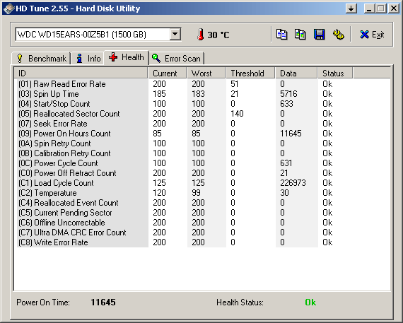

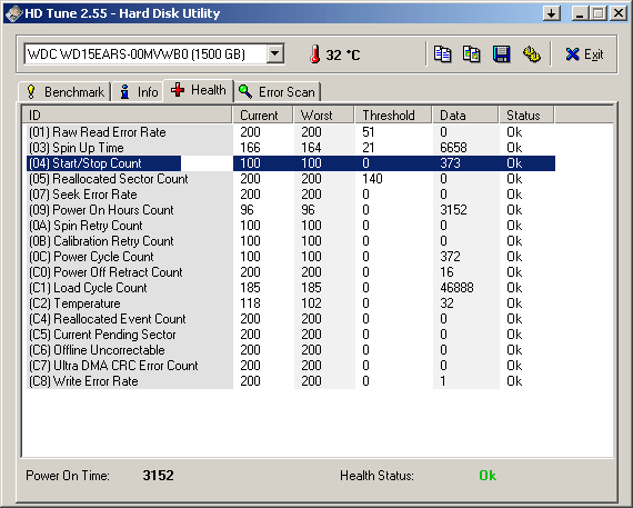

Als je WD Greens erin hebt zitten zeurt ie vast over het aantal parkeringen wat je koppen hebben gedaan. Dat is een bekend euvel op WD Greens, misschien ook bij andere types. Je moet er alleen niet teveel van aantrekken hoor. Mijn standen gingen heel snel omhoog. Binnen een paar dagen had ik die tellers al op een paar k staan. Onzin dus... Als het iets anders is, dan zou ik het wel effe in de gaten houden
Het zijn inderdaad WD Greens. Naar welke waarde moet ik dan kijken? Ik heb de addin Home Server SMART 2012 geinstalleerd en die geeft waarschuwingen bij de waardes Current Pending Sector Count en Offline Uncorrectable Sector Count (beide zijn Degraded) en bij de andere schijf Ultra DMA CRC Error Count (Degraded).obsidian schreef op zaterdag 17 november 2012 @ 19:05:
Ik zal eens kijken bij de mijne, ik heb ook Greens, Hmm bij mij zijn die waardes 0. Dus misschien dan toch echt wat mis met die schijven...Ferret schreef op zondag 18 november 2012 @ 13:35:

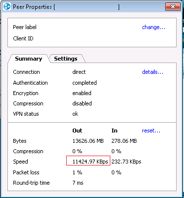

Maar ik zit toch met iets waar ik niet uit kom. Ik heb de N40L nu een tijdje draaien met m'n nieuwe harde schijven erin en alles draait als een zonnetje.
Gisteren wilde ik beginnen met het overpompen van al m'n muziek en films terug van een externe harde schijf naar de shares op de server.
Echter, ik kom niet boven de 11MB uit. Dat kan natuurlijk niet de bedoeling zijn dus ik ben vandaag eens wezen zoeken en het volgende heb ik allemaal geprobeerd:

Ik heb een klein tooltje (LAN Speed tester) en wat ik ook deed, er is geen verbetering te zien. Sterker nog, nadat ik het laatste had gedaan werd mijn pc zo traag als wat nmet rebooten en start nu zelfs de Launchpad niet meer op (dus ik heb er een probleem bij....)

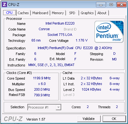

Nice, WHS2011 is niet alleen in staat om de CPU te throttlen:
Maar ook veel sneller via Hamachi
(100Mbit internet aan beide zijden)

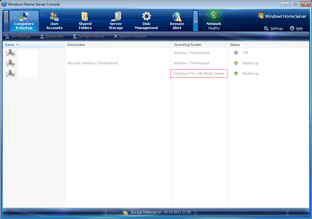

Ik heb last van een vreemd probleem: Ik heb nu twee PC's die over zijn op Windows 8. De eerste 5 minuten zijn de shares & printer van mijn WHS 2011 prima te bereiken, maar na die 5 minuten kan ik er niet meer in en krijg ik een foutmelding: Geen toegang tot \\SERVER. Controleer de spelling blah blah.
In Windows Referentiebeheer staat alles goed aangegeven, de server maakt GEEN deel uit van de HomeGroup. De PC's met Windows 7 hebben nergens last van, het werkt prima. Geen Internet Security geinstalleerd, firewalls uitgeschakeld enz. Zou iemand kunnen bedenken waarom dit niet werkt?
Overigens kan ik WEL verbinding maken met de server en de shares door het IP te gebruiken. Op die manier werkt het probleemloos.

/edit: Ik ben net met Serviio bezig te installeren zie ik ineens dat SMART een waarschuwing geeft over m'n C:\ schijf. Dat is notabene de standaard 250Gb schijf die meegeleverd is met de HP N40L die ik een maand geleden nieuw gekocht heb.
De Reallocated Event Count is Degraded en volgens wat ik zo lees dus op het randje van doodgaan. Dat is lekker, de handel draait net een krappe 4 weken en nu dit weer.
Zowel WHS SMART 2011 als CrystalDiskInfo geven dezelfde melding en status dus dat wordt een mailtje naar de leverancier. Eens zien wat zij er aan gaan doen. Wat een gezeik weer....
Niet echt iets om vrolijk van te worden....

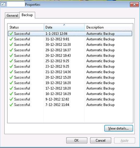

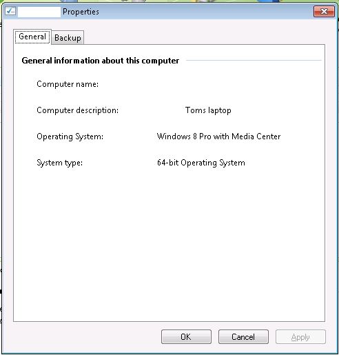

Ik heb sinds enkele dagen dat mijn Windows8 client onder WHSv1 geen backup meer wil maken: foutmelding chkdsk /f /r ....Verwijderd schreef op zaterdag 08 december 2012 @ 13:43:
Correct! U mag door voor de server licentie
Volume Copy service al 'getuned' maar geen verbetering; ook alleen D: wil hij niet meer doen.
Andere clients (XP en Win7) werken prima

Zijn er hier meer mensen waar backups van Windows 8 computers blijven mislukken? Als een pc halverwege vergrendeld wordt mislukt de back up sowieso maar vaak lukt het de server ook niet om de backup überhaupt te starten (ook bij handmatige backups).
Scientia potentia est
Ik had WHSv1 en daarop gingen de backups goed:Kapiteiniglo schreef op woensdag 02 januari 2013 @ 12:13:
en nu op WHS 2011 ook:

Altijd handig wanneer de SMART waarden lekker duidelijk zijn...
Net even zitten kijken naar die waarden.
Maar volgens mij is er weinig mis.
De "slechte":
De "goede":
Ik heb uiteraard gezocht op internet en volgens mij zit het er gewoon goed uit.
De waarden waar het om gaat, staan op nul.
Wel 1 error op de onderste regel, maar volgens mij is dat ook niet iets om me zorgen over te maken.
De "slechte":
De "goede":

Toen begon de 1,5TB met kuren. Ik heb een nieuwe gehaald van 1,5TB en alles overgezet. Die andere voor garantie.
De 1TB ligt in een kluis met backups van familie filmpjes en foto's.
Toen begon de andere 1,5TB met kuren en deze geruild.
En nu begint de eerste weer. Dus zit niet tussen je oren lijkt me zo.
Nu lijkt het me gewoon een goed plan om toch op Reds over te gaan. Dan vervang ik ze eens in de zoveel tijd wel.
