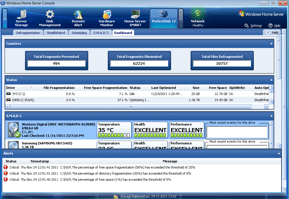

Tomba schreef op woensdag 16 november 2011 @ 15:15:
Ivm DE gebruik ik nog steeds (overigens naar volle tevredenheid !) WHSv1. Nu loop ik er tegenaan dat de machine steeds trager opstart, ondanks dat ik er (al heel lang) geen extra add-ins meer op geinstalleerd heb. Ik heb dus eens ingelogd via RDP en de ingebakken diskdefragmenter te laten analyzen en ik schrok er toch wel een klein beetje van:
Ik weet dat ik op D: geen defragmentatietools moet loslaten, maar kan ik wel gewoon de C: defragmenteren ?
Niemand een idee?

TheVMaster schreef op vrijdag 18 november 2011 @ 10:36:
Ik weet dat er 'speciale' defragmentatietools/plugins zijn voor WHS v1, kun je die niet gebruiken?
Die kan ik zeker gebruiken... mits ik betaal :) Voordat ik 35 euro investeer in iets, wil ik eerst weten of het wellicht met de ingebouwde tools kan...

Ik gebruik Perfect Disk op mijn WHS 1 en die kun je bij mijn weten ook 30 dagen als trial draaien, misschien genoeg om het probleem tijdelijk op te lossen?

troftnom schreef op vrijdag 18 november 2011 @ 17:24:
Heb inderdaad de trial van Perfectdisk 12 gedownload en C: gedefragmenteerd, ging erg snel ! Ben nu de andere schijven ook maar een defrag aan het runnen. Wat ik wel erg raar vind, is dat de plugin niet volledig lijkt te werken; de instellingen zijn via de console niet te benaderen. Ik moest via RDP inloggen om bv de temperatuur op Celcius ipv Fahrenheit te te zetten. Ik krijg ook niet de mogelijkheid om de (nog niet aangeschafte :)) licensekey in te voeren; ook dat scherm krijg ik alleen te zien via RDP. Tenslotte ziet het er (door het erg kleine scherm van de console) wel een beetje rommelig en onoverzichtelijk uit met de 5 disks die ik erin heb zitten...
Perfectdisk 12 WHS Rommelige Interface

Tomba schreef op donderdag 24 november 2011 @ 14:32:
Met de trial alles perfect kunnen defragmenteren en de boottijd is bijna gehalveerd :) Heb dus maar de officiele versie aangeschaft voor mijn WHSv1 machientje!
Voor mensen die eventueel ook overwegen PerfectDisk aan te schaffen; met de code '20pr' krijg je 20% korting op al je aankopen (dus ook non-WHS software van Raxco)

Tomba schreef op maandag 28 november 2011 @ 13:17:
Wellicht ten overvloede maar ik ben (nu ik het programma een week of 3 gebruik) echt supertevreden met Perfectdisk ! Ik heb 2 identieke WHS v1 machines (Intel SS4200's) waarbij mijn 'productie' WHS met zijn 5400rpm schijf (en meer progs zoals Sickbeard, Sabnzbd etc) sneller boot dan zijn 'backup' broertje die een 7200 rpm schijf heeft :P
