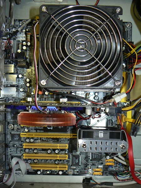

Net m'n chipset koeler vervangen door een HR-05-SLI met een 2000rpm 7cm Sharkoon fannetje erop. De temperatuur is 10 graden gedaald van 46 naar 36°C :)
Alleen waarom deze heatsink nu SLI heet :?
Bij de Lanparty NF4 is er zo weinig ruimte tussen de sloten dat ik SLI nu alsnog kan vergeten:
Afbeeldingslocatie: http://tweakers.net/ext/f/71b4622872a570025fbfc83233df28cc/full.jpg
Misschien dat een gewone HR-05 er passief gekoeld net tussen had gekunt, maar 2 kaarten gaan zo echt niet meer passen. Niet dat ik er concrete plannen voor had :P

...en neemt nog meer ruimte in. Zoals je ziet is er nauwelijks ruimte tussen de VF900 en de Sharkoon, dan had de fan aan de onderkant gemonteerd moeten worden.
De eventuele extra koeling kan me ook niet zoveel boeien, 36°C is netjes en ik had NU een andere heatsink nodig zodat m'n systeem tenminste stabiel blijft met warme dagen.

MadMarky schreef op dinsdag 24 juli 2007 @ 22:02:
Ziet er netjes uit! Ik zat te denken om zelf ook die vervelende nForce4 koeler te vervangen, en die HR-05-SLI lijkt me ideaal zonder fan (ik heb zat airflow). Alleen heb ik geen ervaring met dat soort operaties. Had je genoeg aan wat er werd meegeleverd met die HR-05-SLI om hem aan te kunnen sluiten? Hoe heb je de nForce4 chip schoongemaakt en welke koelpasta zit er nu op? Mijn chipset temperatuur is met dit weer 41 graden idle, waarbij het fannetje 2900~rpm draait.
AMD Phenom II X4 955BE 960~3720MHz @ 1,4V | Scythe Mugen 2 Rev. B | Gigabyte GA-770TA-UD3 R1.0 F2 | GeIL DDR3 Black Dragon DC 8GB GB34GB1600C8DC @ 1,6V 1600MHz 8-8-8-28 2T tRC34 | Asus nVidia GeForce GTX670 DC2OG | Intel X-25M 80GB | Corsair TX650W

- Natuurlijk was alles meegeleverd ('t is immer ThermalRight)
- Er zat normale witte koelpasta op, die verwijderd is met Akasa TIM-clean (Geen idee of dit origineel ook hoort. Dit bord is 2e hands, op m'n vorige Ultra-D zat een soort kauwgom dat enkel aan de heatsink bleef plakken en de chip schoon achterliet.)
- Er zit nu Arctic Silver 5 op

Weinig ruimte ... weet er alles vanaf ja => Heb ook de SLI versie en moest zelfs weer mijn videokaart verplaatsen en mijn HR-03 op mijn ATI 1900XTX op de normale manier zeg maar erop zetten :D
Overigens gewoon een 80 mm. Fan gebruikt heb je niet de IFX voor nodig. Enige rare vond ik dat ik 1 tie-wrap ding miste maar 3 werken ook en zit wel OK opzich. Stabiliteit op de Chipset zelf vind ik minder, maar koelt goed dus maak me geen zorgen voorlopig.
Tof dat je ff een foto'tje erbij gepost hebt. Ik zit ook te twijfelen om die HR-05-SLI te kopen voor m'n Ultra-D (ook ik heb een VF900 op m'n graka zitten), maar ik vind de prijs wel wat hoog: € 22,- bij Alternate. -O- Daarbij evt. óók nog een 7x7cm fan á € 5,-, wordt wel een duur grapje voor zo iets kleins, nietwaar? Is die fan nodig? Of koelt ie zonder fan ook prima?

Zo, vanmiddag ook maar een Thermalright HR-05 SLI geïnstalleerd op m'n Ultra-D. Ik werd knettergek van die stock fan. Daarmee had ik met m'n mobo op tafel 45~47 graden idle temperaturen, dat is nu gedaald naar 35~36 graden.
Installatie was een eitje, erg duidelijke handleiding. M'n grafische kaart is een nVidia 7900GTX die behoorlijk lang is. Daardoor kon de HR-05 SLI er niet achter. Ernaast aan de kant van de PCI sloten ging ook niet als ik de USB connectoren nog wilde gebruiken, dus dan maar aan de andere kant naast de CPU :)
Afbeeldingslocatie: http://img105.imageshack.us/img105/8316/thermalright02eq8.jpg
Afbeeldingslocatie: http://img105.imageshack.us/img105/1490/thermalright01cl3.jpg
M'n nieuwe Athlon 64 X2 4200+ wordt op stock zo'n 40 graden idle, en 61 stressed, icm een Arctic Freezer 64. De ene core is idle zo'n 10 graden warmer dan de andere, weet niet of dat normaal is... de TCaseMax waarde van m'n CPU is 69 graden.
[ Voor 15% gewijzigd door jelbo op 07-08-2007 18:52 ]

over krap gesproken, mijn beloofde pics:
Afbeeldingslocatie: http://home.planet.nl/~haasb042/got/dfi1.jpg
close-upje
Afbeeldingslocatie: http://home.planet.nl/~haasb042/got/dfi2.jpg
ok eht word dus nog erger want er komt een Thermalright ultra 120 extreme op me procje te zitten. Waarschijnlijk gaat die halfin/tegen me chipset koeler zitten en meot m'n fan op de Thermalright gaan zuigen want op de blaarkant past ie niet >:) :X
[ Voor 40% gewijzigd door sapphire op 07-08-2007 20:23 ]

  • TheZeroorez
MadMarky schreef op zondag 19 augustus 2007 @ 20:10:
Je bent wel een fan van tower heatsinks of niet?
Nee, van ThermalRight, maar je moet ook wel he, met zo'n koe én een wens voor stilte :P
Zou je verder trouwens niet een constructie maken om die videoplank recht te houden? :X :X
  • nero355
  • Laatst online: 21-10 18:32
nero355
ph34r my [WCG] Cows :P
TheZeroorez schreef op zondag 19 augustus 2007 @ 21:35:
ThermalRight addict ja :)
En mijn 1900XTX is niet zo korm zoals het lijkt op die foto hoor maak je geen zorgen !! Eerst zat mijn HR-03 ook op de achterkant en dat was echt ideaal kwa airflow, maar toen kwam de HR-05-SLI erbij en moest ik weer alles overzetten :+
Ik zit nou te kijken hoe ik het goedkoopst aan een S-Clip voor S939 kom dan kan ik ook op mijn RAM wat ThermalRight en Papst smijten >:)
