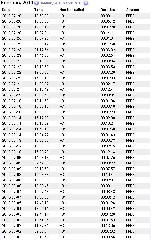

Ik heb dit topic al goed doorzocht, maar ik kom er toch niet uit.
Ik heb vandaag een Sipura SPA 2002 aangesloten, met op lijn 1 een budgetphone pre-paid nummer en op lijn 2 mijn Freecall account. Het instellen is me gelukt, alleen de uitgaande nummerweergave krijg ik niet aan de praat. Wanneer ik met een softphone bel gaat dit wel gewoon goed.
Ik heb bij displayname van lijn 2 al van alles geprobeerd, het nummer in internationaal formaat invullen (met +31, 0031 & 31 geprobeerd), het nummer leeglaten, maar dit mocht allemaal niet werken.
Heeft er iemand enig idee hoe ik dit kan verhelpen?

Heb je je nummer wel geverifiëerd via de softphone? :?
Het zijn twee dingen inderdaad, verifieren en dan instellen in je ata. Ik heb bij mijn ouders een paar maanden geleden nog een Sipura SPA 1001 ingesteld en daar werkt het prima dus als het geverifieerd is moet je even Googlen naar de juiste settings.
  • BertusG

  • Phoolie
  • Laatst online: 04-09 17:03
sylvesterrr schreef op donderdag 18 maart 2010 @ 20:21:
Ja, want anders werkt het ook niet via de softphone.
Dat deel zit dus wel goed, maar de instellingen in mijn Sipura lijken dus niet goed te staan.

Heb jij misschien die setting nog, ik heb gezocht op google, daar zag ik ook een post van jou op tweakers, waarin je aangaf Etsi DTMF te moeten gebruiken. Maar ook dan komt er nog steeds "Privé" te staan als ik naar een ander nummer bel. Ik heb bij "Display Name" mijn telefoonnummer ingevuld, heb het met +31, 0031 en gewoon met het netnummer geprobeerd, maar niks werkt.
Die post is wel heel oud, van toen ik die ata zelf nog gebruikte :), Nee dat weet ik niet meer, ETSI dtmf is voor nummerweergave inkomend.
Probeer eens 31nummer, dus zonder 00 en zonder +.

Hoe ik het heb staan dat het werkt:
Subscriber Information
Display Name: leeg User ID: 003155xxxxxxx (vb nummer in Apeldoorn)
Password: Use Auth ID: Yes
Auth ID: ejvl (gebruikersnaam)
Mini Certificate: leeg
SRTP Private Key: leeg
Bel je toevallig niet automatisch uit over lijn 1 met je Voipbuster gegevens en dat je bovenstaande gegevens voor lijn 2 alleen actief heb?

Helemaal super, dat was het. Ik had bij User ID mijn gebruikersnaam staan, nu ik het omgezet heb zoals jij aangaf werkt het wel.
Ik heb mijn voipbuster gegevens op lijn 2 geconfigureerd, op lijn 1 heb ik een budgetphone pre-paid account, deze is alleen voor inkomend. Voor uitgaand gebruik ik dan lijn 2 en ik verstuur dan het nummer van mijn vaste huistelefoon mee.
Jij hebt het over uitbellen via een andere lijn. Het is toch zo dat wanneer ik het toestel op lijn 1 aansluit, dat ik dan via lijn 1 bel en wanneer ik het toestel op lijn 2 aansluit, dat ik dan via lijn 2 bel? Of is hier softwarematig ook nog iets voor in te stellen?

  • Krypt
  • Laatst online: 01-09 10:35
Met voipbuster (non-pro) betaal je geen startup kosten. Ff een uitdraai van mijn overzicht.
Voipbuster

Het probleem dat na 25 seconden de verbinding wordt verbroken heb ik ook (met voipcheap) Ik heb geen freedays meer, maar nog wel tegoed. Als ik gebeld word is er niets aan de hand (Budgetphone).
Nou heb ik lopen zoeken in mijn zyxel 2602hw modem om bovenstaande aan te passen, maar wat ik begrepen heb is dat de mtu niet aan te passen is. Maar kan ik het volgende wel ergens aanpassen in het zyxelmodem:
[ ipqosef.ini ]
ef config intf=Internet state=enabled mtu=576
naar state=disabled?
Als dit ook niet kan zit er dan niks anders op dan een ander modem? (heb trouwens 2x hetzelfde zyxelmodem en bij allebei heb ik het probleem).
