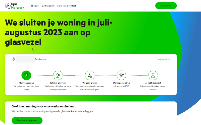

Voor de Lol ging ik weer eens de postcodecheck invullen op kpnnetwerk.nl
In Amsterdam-Zuidoost (110X-XX) komt nu KPN.
Afbeeldingslocatie: https://tweakers.net/i/PhlUijG7sqbLEWIaSIDT5YjeDt0=/800x/filters:strip_exif()/f/image/P5QZ8VKF1J39KRTmahKVvibx.png?f=fotoalbum_large
ODF in febr en KPN in juli/augustus.

Update, kpn ligt in de meterkast maar niet op straat. (Ze hebben eerst het binnenwerk gedaan, ja echt)
Odf steekt sprietjes uit op straat
2x half werk. Zeggen beiden telkens “het is deze week zo ver”.
