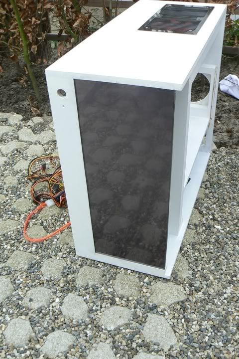

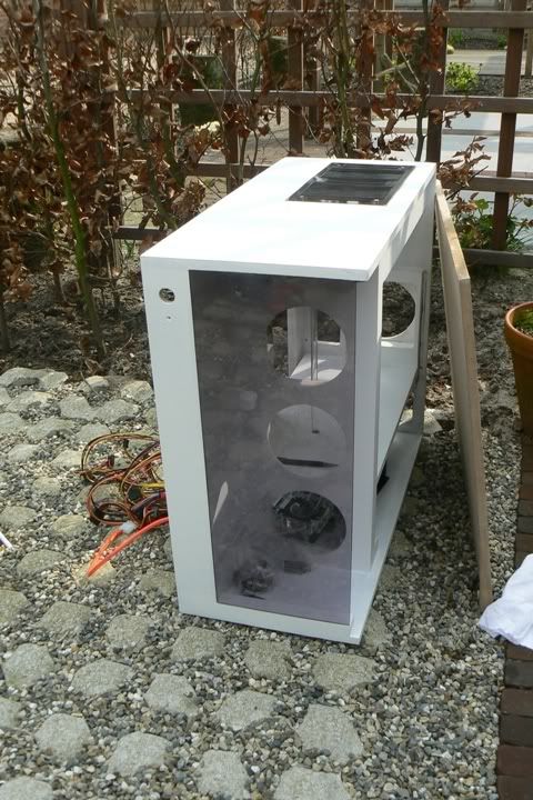

Update 14
Zo weer een kleine update.
Veel aan het schuren etc geweest :)
Dit is hoe ie er nu bijstaat:
Afbeeldingslocatie: http://i133.photobucket.com/albums/q76/Yozzman/DSC00095.jpg
Afbeeldingslocatie: http://i133.photobucket.com/albums/q76/Yozzman/DSC00097.jpg
Afbeeldingslocatie: http://i133.photobucket.com/albums/q76/Yozzman/DSC00096.jpg
Afbeeldingslocatie: http://i133.photobucket.com/albums/q76/Yozzman/DSC00098.jpg

Update 16
Zo na eeen dipje weer verder :)
Deze keer de bovenkant opnieuw gemaakt.
Niks bijzonder, geen pics van gemaakt.
Wel van het belangrijkste, de voorkant.
Eerst de plexi voorkant gemaakt:
Afbeeldingslocatie: http://i133.photobucket.com/albums/q76/Yozzman/P1010857.jpg
Daarna het alu gedeelte wat erachter geplaatst zal worden:
Afbeeldingslocatie: http://i133.photobucket.com/albums/q76/Yozzman/P1010859.jpg
FF wat money shot's:
Afbeeldingslocatie: http://i133.photobucket.com/albums/q76/Yozzman/P1010862.jpg
