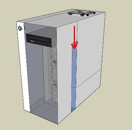

edit: ik zie wel een probleem bij je air flow.... je onderste verdieping heeft wel een zuiger/ blazer maar je zou vanonder ofzo nog een paar gaatjes moeten doen voor lucht verversing

Hehehe neej airflow is juist heel goed over nagedacht :)
Aan de rechterkant van de kast komt de intake te zitten.
Dat is eigenlijk het vlak aangegeven met de rode pijl, dat lichtblauwe vlak wordt eruit gezaagd en mooi afgewerkt.
Deze intake is voor alle 3 de intake fans tegelijk :)
Afbeeldingslocatie: http://i133.photobucket.com/albums/q76/Yozzman/kastv31zb7ll8.jpg
Ehm heb vaker gezaagd in kasten 8)7
Heb dus eerst goed gemeten hoor ;)
ok =) want ik hoor veel mensen klagen dat hun pc te warm is en dan kijk je naar hun airflow en dan klop die niet (mijn project gaat air cooled noemen 8) )

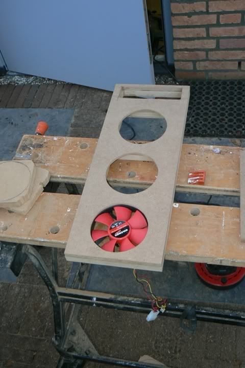

Update 4:
Gister helaas wat dingen opnieuw moeten zagen...
Bij eentje zat een barst in omdat ik niet in het midden van de plank geboord had.
Bij een ander was de hoekpunt gaan barsten omdat er te dicht bij elkaar schroeven zaten.
Wat dit dus als resultaat geeft:
Afbeeldingslocatie: http://i133.photobucket.com/albums/q76/Yozzman/P1010355.jpg
Zo kom je er iig achter wat er wel en niet kan met dit materiaal...
Helaas via de harde weg :(
Het stuk wat ik de vorige keer had gemaakt was ik niet tevreden over.
De gaten waren mij niet mooi rond genoeg en ze zaten toch niet helemaal mooi onder elkaar...
Dus die ook opnieuw...
De oude:
Afbeeldingslocatie: http://i133.photobucket.com/albums/q76/Yozzman/P1010348.jpg
De nieuwe:
Afbeeldingslocatie: http://i133.photobucket.com/albums/q76/Yozzman/P1010349.jpg
Zoek de verschillen :)

Daarna ben ik verder gegaan met het tussenschot.
Eerst heb ik een stuk MDF van 20mm op maat gezaagd met precies dezelfde afmetingen als het tussenschot.
Vervolgens heb ik hem vastgeklemd op het tussenschot en alles overgenomen.
(ook ff gemarkeerd hoe ik hem geklemd heb)
Vervolgens de fans erop geklemd en een voor een de omtrek erop gezet.
Na alles te hebben uitgetekend was het tijd om te gaan zagen :)
Het eerste zaagwerk:
Fan erbij om te kijken of het allemaal past.

Na het zagen heb ik het stuk weer terug geklemd.
Om vervolgens te gaan vrezen :)
Afbeeldingslocatie: http://i133.photobucket.com/albums/q76/Yozzman/P1010380.jpg
Het eindresultaat van de 2 losse delen:
Afbeeldingslocatie: http://i133.photobucket.com/albums/q76/Yozzman/P1010384.jpg
Afbeeldingslocatie: http://i133.photobucket.com/albums/q76/Yozzman/P1010382.jpg
Op elkaar gelegd:
Afbeeldingslocatie: http://i133.photobucket.com/albums/q76/Yozzman/P1010385.jpg
En een fan erin:
Afbeeldingslocatie: http://i133.photobucket.com/albums/q76/Yozzman/P1010386.jpg
FF insmeren met lijm:
Afbeeldingslocatie: http://i133.photobucket.com/albums/q76/Yozzman/P1010388.jpg
En klemmen maar:
Afbeeldingslocatie: http://i133.photobucket.com/albums/q76/Yozzman/P1010390.jpg

FF beetje met sketchup aan het pielen geweest.
Ontwerp is iets langer geworden en er komt waterkoeling in.
De waterkoeling is bedoeld voor CPU, GPU en NB.
Pomp en Reservoir komen onderin tussen HD en Voeding.
De radiator + fans komen bovenin te zitten.

  • M.Koers
  • Laatst online: 25-11 23:47
Ziet er goed uit :)
Maar ff over die koelers die in het midden komen.
Je hebt ze nu zeg maar verzonken in het hout ziet er strak uit daar niet van.
Maar lijkt mij persoonlijk nog mooier als je aan beide kanten zo'n houten plakje doet met ronde gaten.
Waardoor je dus alleen de rotor bladen van de koelers ziet.
Kabeltjes zou je kunnen wegwerken door in de middelste plank een kleine sleuf naar de zijkant te maken.
Hierdoor zouden beide kanten er dus als foto 8 uitzien.
Keep up the good work _/-\o_

Godric schreef op maandag 11 december 2006 @ 10:25:
Ik zou dan misschien nog met gebogen (transparant) plexi een afsluiting maken zodat de fans ook aangewezen zijn op het gat. En ik zou het gedeelte waar je je drives plaatst wel van hout maken en eronder pas met plexi werken., om op een dvd drive te kijken is niet zo mooi.
Je kan deze ook altijd spuiten... is het net alsof dat ding zweeft...
Drive komt achter donker plexi met daarvoor nog meshx...

Vandaag spullen uit de klemmen gehaald en er weer nieuwe opgezet :+
Ook vandaag het tussenschot bij gewerkt, alles mooi vlak geschuurd.
Voorkant:
Afbeeldingslocatie: http://i133.photobucket.com/albums/q76/Yozzman/P1010620.jpg
Achterkan:
Afbeeldingslocatie: http://i133.photobucket.com/albums/q76/Yozzman/P1010621.jpg
Daarna ben ik verder gegaan met het rek voor de DVD.
Dit viel me aardig tegen...
Flink wat gedremel om het te krijgen zoals ik wilde.
Na dat gedremel was het tijd om te gaan buigen.
Na flink wat gehamer etc was dit het resultaat:
Afbeeldingslocatie: http://i133.photobucket.com/albums/q76/Yozzman/P1010622.jpg
Zo komt ie er ongeveer uit te zien:
Afbeeldingslocatie: http://i133.photobucket.com/albums/q76/Yozzman/P1010624.jpg

Update 9
Afgelopen dagen ben ik druk in de weer geweest met het in elkaar zetten van de kast.
Het gedeelte wat ik nu heb lijkt nu eindelijk een beetje op een kast :+
Als eerste ben ik de voorkant + het tussenschot die ik in de vorige update heb gemaakt op de bodemplaat te bevestigen. Deze zit met lijm en schroeven vast :)
Helaas geen foto van voorkant...
Goed zwaar gewicht erop :P:
Afbeeldingslocatie: http://i133.photobucket.com/albums/q76/Yozzman/P1010628.jpg
Paar daagjes wachten en dan is dit het resultaat :)
Afbeeldingslocatie: http://i133.photobucket.com/albums/q76/Yozzman/P1010634.jpg
Vervolgens de achterkant + gedeelte tussen PSU en mobo.
Het plankje paste precies qua lengte, alleen de hoogte kwam ik net 1mm te kort voor mooi...
Dus dan maar klein stukje frezen...
Afbeeldingslocatie: http://i133.photobucket.com/albums/q76/Yozzman/P1010635.jpg
Dan de boel in elkaar:
Om alles zo recht mogelijk te houden heb ik haakse klemmen gebruikt, werkt echt perfect!
Voor zekerheid ook nog maar een stukje hout gebruikt wat even lang is als het gedeelte tussen mobo en psu.
Afbeeldingslocatie: http://i133.photobucket.com/albums/q76/Yozzman/P1010644.jpg
Afbeeldingslocatie: http://i133.photobucket.com/albums/q76/Yozzman/P1010643.jpg
En weer wat gewicht erop voor de lijm:
Afbeeldingslocatie: http://i133.photobucket.com/albums/q76/Yozzman/P1010637.jpg
Na een paar dagen weer uit de klemmen:
Afbeeldingslocatie: http://i133.photobucket.com/albums/q76/Yozzman/P1010646.jpg
Afbeeldingslocatie: http://i133.photobucket.com/albums/q76/Yozzman/P1010648.jpg
Afbeeldingslocatie: http://i133.photobucket.com/albums/q76/Yozzman/P1010650.jpg
FF snel mobotray erin:
Afbeeldingslocatie: http://i133.photobucket.com/albums/q76/Yozzman/P1010653.jpg
Afbeeldingslocatie: http://i133.photobucket.com/albums/q76/Yozzman/P1010652.jpg
Zo nu begint het dan eindelijk op een kast te lijken :)
Ben nu aan het kijken hoe ik de verlichten ga plaatsen.
De kleur wordt zowiezo wit :)
