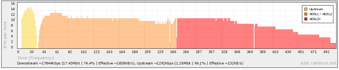

  • MegaTronics
  • Laatst online: 03-12-2021
MegaTronics
Chef WiFi Kabels
megatronics schreef op donderdag 02 november 2006 @ 12:47:
Vanmorgen heeft de centrale in Lelystad een update gehad. De situatie gisteren was de volgende:
Na de upgrade van heden morgen is het als volgt:
Mijn Speedtouch 585 connect dus nu op een ADSL2+ profiel met als gevolg een hogere download (zoals bjck al voorspelde), maar een iets wat lagere upload.
Vanmorgen even aan het stoeien met de instellingen en als ik het modem geforceerd instel op een ADSL profiel krijg ik dit resultaat:
Afbeeldingslocatie: http://www.spilleman.net/adsl/geforceerdadsl.gif
Nu heb ik, vergeleken met de situatie voor de upgrade van de centrale een hogere download en upload _/-\o_

megatronics schreef op vrijdag 03 november 2006 @ 07:37:

Voor diegenen met een Zyxel modem, ik heb een tijdje geleden eenzelfde soort tool gemaakt:
http://adsl.xandrios.net/freq/
Die voer je met de gegevens die je via telnet kunt halen (Commando "wan adsl linedata near" & "wan adsl linedata far"), en daarmee maakt ie dit soort grafieken: :)
Afbeeldingslocatie: http://upload.xandrios.net/adsl_frequentie_graph.png

Xandrios schreef op vrijdag 03 november 2006 @ 16:50:
Mooi tooltje Xandrios, maar is deze ook gecheckt of die juiste waardes geeft?
als ik mijn gegevens inklop denk ik wauw! Alleen zit niet eens in de buurt
WAN Port Statistics:
Link Status: Up
Upstream Speed: 1125 kbps
Downstream Speed: 17487 kbps
Node-Link Status TxPkts RxPkts Errors Tx B/s Rx B/s Up Time
1-ENET Up 1890512 3054444 0 0 0 46:59:54
LAN Port Statistics:
Interface: Status TxPkts RxPkts Collisions
Ethernet 100M/Full Duplex 3075281 51159 0
max 1700kB en 120kB effectief.
Grafiekje:
Afbeeldingslocatie: http://quakie.tweakdsl.nl/pics/grafiek.JPG
Trouwens bovengenoemd tooltje kan meer.. het kan je firmware aanpassen, ik bijv me marge zo laag gezet dat ik een onwijs hoog intrain waarde had..... uiteraard ook disconnects elke uur.
Ik teken nergens meer voor

Tja, dat ding van mij is heel simpel op dat gebied: Het kijkt welke frequenties er gebruikt worden door je modem, zet die in een grafiek, en telt de maximale snelheid die mogelijk is per frequentieeenheid bij elkaar op. Dat wordt dan die maximale train-snelheid die hij aangeeft.
In de praktijk zal er mischien nog overhead zijn, allerlei dingetjes waar ik geen rekening mee kan houden omdat 't variabel is. Bij de een klopt het ## dus inderdaad iets beter dan bij de ander :P
't gaat dus ook vooal om de grafiek, die is namelijk wel correct met de waardes uit je modem. Het kan bijvoorbeeld heel mooi een storing weergeven op een bepaalde frequentie als je niet zo hoog intrained.

Xandrios schreef op vrijdag 03 november 2006 @ 19:26:
Ja dit vroeg ik me af omdat jouw waardes uit de grafiek precies me oude snelheid aangeef. Ik heb dit dus ook dik gehaald tot een maand terug ofzo. Dus ik dacht heb iets om mee te slaan maar helaas. :P
Nooit z'n grafiek mens geweest, wat zegt jou mijn grafiekje? Hij is niet vergelijkbaar met jouwes, dat zie ik nog net heeheh :+
Als ik hier iets uit moet trekken zou ik zeggen me lijn is strak.. weinig variatie... wat inhoudt slecht, of juist heel goed. :?

Quakie schreef op vrijdag 03 november 2006 @ 19:36:Nooit z'n grafiek mens geweest, wat zegt jou mijn grafiekje? Hij is niet vergelijkbaar met jouwes, dat zie ik nog net heeheh :+
Hoe verder naar rechts, hoe hoger de frequentie. hoe hoger de frequentie, hoe gemakkelijker storing begint.
In jouw geval blijft hij inderdaad vrij strak, je zit dus waarschijnlijk redelijk dicht bij de centrale. Over het algemeen had je grafiek iets hoger kunnen zijn, dat duidt wel weer op een kleine afstand.
Over het algemeen ziet 't er bij jou prima uit in ieder geval, vrijwel geen storingen en sterk signaal :) Ik gok dat je zo'n 1000-1250 meter van de centrale zit, in vergelijking tot mijn grafiek (1800 meter) :)

je analyse is heel sterk, ik zit 1200meter van centrale.
klopt jouw berekening eronder? Want dan haal je hogere snelheid dan mij en dat op 1800meter

Het verschil tussen wat Xandrios ziet aan totaal en jij ziet aan linerate zit hem onder andere in de correction bytes. Er worden (redelijk wat) bitjes gereserveerd voor correctie gegevens, zie het een beetje als de PAR files bij usenet zegmaar.
Anders zou je nooit gecorrigieerde errors kunnen hebben aan de andere kant van de lijn (FEC). Dan zou dat altijd resulteren in een CRC error en opnieuw verzonden moeten worden. Dat is vrij vervelend met toepassingen als online gaming en VoIP waar je toch wel vertrouwt op een stroom dataverkeer.
Er spelen nog wat dingen mee waarom het niet gelijk is, maar dat komt door het niet geheel naukeurig kunnen berekenen zomaar van het totaal aantal bits op de tonen tot een linerate.
Elke netwerk laag heeft overhead voor controle communicatie, ook op DSL. Een aantal van die bits wordt dus helemaal niet gebruikt voor data transport. Modem en DSLAM staan in constante communicatie over lijnkwaliteit en lijngegevens, schuiven constant met die bits over de frequenties heen bij ADSL2+ etc.
Quakie schreef op vrijdag 03 november 2006 @ 21:09:
Lijnen tussen de 2000 en 1000 meter lengte komen allemaal ergens rond deze snelheid wel gemiddeld. Het stukje tussen 20Mbps halen en 16Mbps halen is heel variabel en kan door wat verstoring op de lijn door omliggende lijnen heel snel van 20 naar 16 gaan, ook op 1000m lijn.
Het kan dus heel goed dat Xandrios met 500 meter meer lijn (ongeveer) eigenlijk maar een Mbit lager zit qua snelheid. En een ander kan 19Mbit hebben op 1500 meter waar iemand anders weer 15Mbit heeft op 1100 meter wellicht.

Valt hier qua modem optimalisatie nog iets aan te verbeteren?
Afbeeldingslocatie: http://img156.imageshack.us/img156/7698/dmt200611111428tv0.th.png
Link Information
Uptime: 0 days, 0:32:45
Modulation: G.992.5 Annex A
Bandwidth (Up/Down) [kbps/kbps]: 968 / 14.305
Data Transferred (Sent/Received) [MB/MB]: 1,28 / 3,83
Output Power (Up/Down) [dBm]: 12,0 / 0,0
Line Attenuation (Up/Down) [dB]: 11,5 / 31,0
SN Margin (Up/Down) [dB]: 7,5 / 7,5
Vendor ID (Local/Remote): TMMB / GSPN
Loss of Framing (Local/Remote): 0 / 0
Loss of Signal (Local/Remote): 0 / 0
Loss of Power (Local/Remote): 0 / 0
Loss of Link (Remote): 0
Error Seconds (Local/Remote): 2 / 0
FEC Errors (Up/Down): 9 / 802
CRC Errors (Up/Down): 1 / 0
HEC Errors (Up/Down): 0 / 0
Van wat voor programma komt die screenshot?
Is dat ook bruikbaar voor een Zyxel 2602 modem?
Ziet er wel bruikbaar uit.

PJzzz schreef op zaterdag 11 november 2006 @ 15:02:
Link Information
Je modem zal wel niet beter kunnen, maar je woont volgens mij wel een roteind van de centrale af.
En in een half uur: FEC Errors (Up/Down): 9 / 802
Als ik jou was zou ik gaan verhuizen :)

Verwijderd schreef op zaterdag 11 november 2006 @ 22:50:
Op de website van dmt-tool staat dat er ook een zyxel versie is.
Verwijderd schreef op zaterdag 11 november 2006 @ 23:23:
Ben net een maand geleden verhuist :|
Maar waar het mij om gaat is dat als ik m'n modem in (0permode) "multimode" zet ik een behoorlijk stabiele verbinding heb (nodig voor online gaming)
Op het moment dat ik naar "multi_adsl2plus" omschakel heb ik wel een hogere dl maar gamen is bagger(disconnects en lost signal(local)
Met dmt zou ik de snr waardes kunnen aanpassen naar een stabielere adsl2+ verbinding zonder disconnects maar ik weet niet precies hoe en wat :?
Ik heb trouwens een T16WO'tje
  • bjck
  • Laatst online: 03-01 20:09
Dat is ADSL2+ :s
