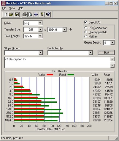

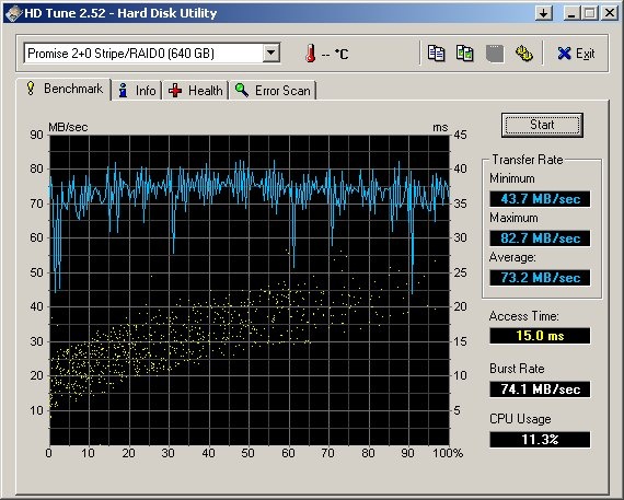

Ik heb hier momenteel 2 schijfjes in raid 0 hangen en moet zeggen dat het best lekker loopt.
Als ik test met Atto ziet het er zo uit:
Afbeeldingslocatie: http://tweakers.net/ext/f/919af020ca78a1487b87d2768c44a322/full.jpg
en HDtune zegt dit:
Afbeeldingslocatie: http://tweakers.net/ext/f/085b83992a7f182c45de076d2cc0c4a9/full.jpg
Een gemiddelde van 73MB/s lijkt me best netjes op zich (hoewel het wel betekent dat ik nog heel wat bandbreedte op de PCI bus over heb voor een wat snellere array :P

Terw_Dan schreef op donderdag 24 augustus 2006 @ 17:06:
en HDtune zegt dit:

Een gemiddelde accestime voor RAID0 van 15ms is onaanvaarbaar. Mijn schijf scoort 12.4 ms/average in HDtune. Met grote bestanden versla je mij met vlag en wimpel, maar ik wed er bijna voor dat mijn systeem sneller in de lucht is en responsiever.

Kunt beter 3 goedkope schijfjes in RAID 5 zetten. Net zo snel als je huidige setup en 100% veiliger tegen de prijs van één extra disk. Als je toch al 2 hebt ;)
@Terw_dan: Heb je een blocksize van 16KB toevallig? er is een resonanciepatroon zichtbaar in je speeds. Standaard gedrag van de schijf (los testen) of een verkeerde blocksize.
Start de Windows defragmenter en analyseer je RAID (doe verder niets) en bekijk het rapport. Wat is je gemiddelde filesize?
<1MB : 8 of 16 KB block
1-2MB: 16 KB block
2-4MB: 32 KB block
4+MB: 64 KB block
Windows partitie: niet dat het los in te stellen is, maar 4 KB blocksize is hier ideaal.
Pas er mee op want een te grote blocksize geeft een grote vertraging en een te kleine blocksize kan de array ook vertragen. Twijfel je aan je filesize omdat je meer met je kleine bestanden werkt dan met je grote archieven en images dan kan een kleinere blocksize sneller zijn. Ben je een echte gamer en gaat het jouw om doorpompen van data dan is een grote blocksize ideaal. Windows XP start hierdoor wel trager op omdat het na een mishit een platteromwenteling =Blocksize-pagemishitsize moet wachten. Ongeveer 4ms pér IO aanvraag.
PS: Een goede partitiestrategie is in RAID omgevingen zéér cruciaal voor de performance! Liever nog een superieure partitie en fileplacementstrategie met een verkeerde blocksize dan een correcte blocksize op een array die met Windows defrag is onderhouden :o
*Exuimtum heeft al talloze RAID configs ingericht en is bereid om je zo te helpen ;)

Verwijderd schreef op donderdag 24 augustus 2006 @ 18:04:
Ik moet je eerlijk zeggen dat ik nog niet eens naar die response tijd had gekeken, maar 15.0ms is gewoon erg veel
* TERW_DAN wijst met beschuldigende vinger richting brakke IDE kabel
Ik werk nu met nogal lange rounded kabels en heb het idee dat die niet echt de top zijn kwa doorvoersnelheid, gelukkig gaan deze akbels binnenkort vervangen worden :) dus eens testen of het dan wel scheelt.

Iemand misschien een mooie HD Tune screen van 2 x 320 GB schijfen op een nF4 Ultra chipset?
Ben ook van plan om 2 van deze schijfen aan te schaffen, maar wil weten of ze echt een stuk sneller zijn als mijn huidige array (2 x 250 GB Hitachi SATA 8MB)
bvd
Heb nu zelf sinds een week een 7200.10 van 320 gig. Zit in een extern XCraft huisje en bevalt tot dusver prima. Hij maakt bijna geen geluid en is lekker snel. De behuizing wordt wel warm aan de buitenkant, maar niet zodanig dat ik me zorgen maak. Zelfs niet na uren achter elkaar bestanden kopieren/ disk controle. Paar dagen geleden nog 250 gig vanaf een andere externe schijf (Toshiba 320 gig) naar deze gekopieerd, zonder problemen.
Ik heb trouwens de el cheapo versie van de XCraft. Geen extra USB of Firewire dus. Prima ding, al zitten die kabels zoals iemand anders in een survey al opmerkte wel een beetje gaar :P

Hier heb ik 3 x 7200.10 320 GB schijven in RAID 0 array op een nForce 4 moederbord.
Schijfen zijn lekker stil en geen probleem met tikkende geluiden of zo.
Hier een aantal benchmarks:
Afbeeldingslocatie: http://lipplaa.net/images/ATTO.png
Afbeeldingslocatie: http://lipplaa.net/images/HDTune.png
Afbeeldingslocatie: http://lipplaa.net/images/HDTach.png
Jammer van dat dipje na de 900 GB, gewoon proberen niet vol te krijgen lijkt mij. :)
Maar toch ben ik van mening dat dit sneller moet kunnen. Een singel disk doet in HDTune circa 70 MB/s en ik haal met 3 stuks "maar" 125 MB/s. Is soms mijn chipset de boosdoener? Als ik nou een Hardware RAID controller (op PCI-e 1x/4x) bij aanschaf, moet dit dan sneller kunnen?
Array wordt alleen gebruikt voor data. Heb dus nog een apparte (veilige) bootschijf.
Dat is wel een vreemd soort grafiekje. Net alsof hij gecapped wordt door iets. Heb je gewoon de kale nForce 4? Die heeft S-ATA 150 en geen 300 (ik noem ook maar iets he, het zal er wel niks mee te maken hebben..)
Nog eentje: heb je de jumpertjes eraf gehaald? Die limiteren de schijven namelijk op S-ATA 150.
Vanaf zaterdag heb ik waarschijnlijk een RAID 0 met drie keer de 16 MB, 250 GB versie op een ICH 8R
Zal 'es ff testen dan. Het zal wel flink tegenvallen, gezien de ICH 8R...
