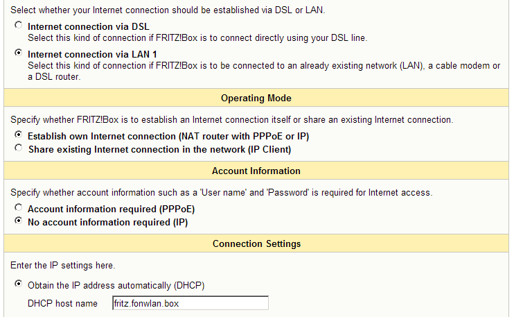

Hoi iedereen ik heb onlangs een FRITZ!Box 7390 aan geschaft
en heb tele2 als provider.
Me houdige modem comtrend heeft gewoon veel last van vast lopers en andere kuren. (het ding wordt gewoon te heet)
iedergeval weet iemand de instellingen voor tele 2? die oude modem hebben ze potdicht genageld en kun je totaal niets zien van instellingen
Bellen werkt prima, ook zie dat de modem verbinding heeft met de centrale
maar internet nee werkt niet Hij accepteert mijn account gegevens niet.
heeft iemand een fritz box en tele2 en kan mij door de instellingen loodsen?
  • cornfed99111
  • Laatst online: 20:54
Je hebt geen inloggegevens voor het Tele2 netwerk. Dus je kan de Fritz niet als modem gebruiken.
Het enige alternatief is om alle netwerkverkeer over de Fritz te laten lopen.
Overigens is de Comtrend in bruikleen.
Als je daar problemen mee hebt, moet Tele2 je een nieuw exemplaar leveren.

  • YoG
YoG
Help... ik kan niet meer inloggen op mijn Fritz 7170.. zelfs een reset via de telefoon lost niets op!
De volgende IPs heb ik al geprobeerd;
http://fritz.box/
http://169.254.1.1/
http://192.168.178.254/
In zowel Chrome, Firefox en IE...
Wat kan ik nog meer proberen? :? Kan ik nog telnetten ofzo?
M'n internet werkt dus schijnbaar wel.. de reset (via de telefoon) is doorgekomen want op mn telefoon staat de SSID weer als default.
Ik heb een paar dagen geleden per ongeluk een foute instelling aangeklikt bij Account Settings. dat is de oorzaak van dit gezeik. Volgens mij heb ik No Account Information Required aangeklikt, maar dat weet ik niet meer zeker.
Na een reset moet je toch altijd weer kunnen inloggen via de oude vertrouwde Fritz.box ?
Bij Ipconfig staat de gateway van Ziggo.. maar volgens mij moet daar toch het interne ip-adres staan van Fritz?
spek pc, spek hifi, last.fm
  • Loekie
  • Laatst online: 18-11 16:39
Loekie
Waarschijnijk heb je onder expert-modus NAT uitgeschakeld via:
Home network >> network >> networksettings >> IPv4 settings.
Ik zou het op volgende manier proberen: ontkoppel fritzbox van ziggomodem, verrvolgens stel je vast IP in in de range van de std fritzbox, dus 192.168.178.x start dan de fritzbox weer en ga naar webadres. Lukt dit niet, probeer dan recovery(hoewel reset dit zou moeten doen).
reset op deze manier gedaan?
[ Voor 16% gewijzigd door Loekie op 25-01-2012 22:57 ]

  • YoG
YoG
Bedankt voor je reply
Yep.. met de telefoon op FON1.. vorige keren ging het prima.

Eh, ik sta op het punt om op te geven... je truc met de vaste ip werkte perfect.. ik kan weer inloggen maar vanaf daar krijg ik met geen mogelijkheid internet aan de gang
Dit is toch de juiste instelling voor mijn situatie? (Dat is Fritz 7170 als router -> aan Ubee modem van Ziggo)
Afbeeldingslocatie: http://tweakers.net/ext/f/UQEWAv6hJuexe91kwGrxC6Eh/thumb.png

YoG schreef op donderdag 26 januari 2012 @ 01:40:
Yup, denk er wel om dat je met dit vaste IP ws niet online kunt vanwege die andere instelling(moest je alles weer opnieuw instellen?)

Loekie schreef op donderdag 26 januari 2012 @ 09:21:
Ja dat weet ik.. heb alles weer alles op Auto gezet.. volgens mij ligt het aan de Ubee modem van Ziggo. Het wil namelijk ook niet echt vlotten met een Linksys router. Heb echt van alles geprobeerd... ben er een beetje klaar mee..

  • eymey
  • Laatst online: 21:58
eymey
@Loekie: Die problemen met NAT reflection/loopback herken ik idd (zoals ook al eerder hier aangegeven). Het jammere is dat AVM hier altijd zeer sceptisch/ongeinteresseerd op reageert als je het bij ze meldt.
Wat betreft de lokale netwerksettings: Even getest (en ook meteen ge-upgrade naar 05.09). Dit werkt nu inderdaad ietsje prettiger! :). Hij honoreert nu iig gewoon structureel als ik handmatig apparaten toevoeg de IP adressen. Ook lookup van de name in m'n netwerk werkt nu.
Helaas lukt het me dus nog steeds niet / is er geen optie om de suffix aan te passen (blijft verplicht .fritz.box :( ).
Verder zitten er wel weer leuke verbeteringen in deze labor, vooral vwb IPV6 en het opgeven van custom dns servers.
Alleen de configuratiepagina voor internet is compleet F***** up. Zowel in de Engelse als Duitse interface. De apply knop werkt niet en de geavanceerde instellingen veranderen niet al naar gelang je kiest voor dsl, kabelmodem of externe router. Bij die laatste twee verwacht ik bv. dat DSL settings verdwijnen en dat je bv. ook een spoofed MAC adres kan opgeven, zoals bij de vorige firmwares.
Gelukkig had ik al een tijd terug een keer de moeite genomen om m'n Lijbrandt verbinding gewoon het standaard MAC aan te leren......
Anyway, voorlopig dus maar even zonder Freetz draaien. Heb voor beter wireless bereik en om te spelen inmiddels ook een OpenWRT doosje naast de Fritz!box draaien. Desnoods ga ik daar DnsMasq op inrichten :)
