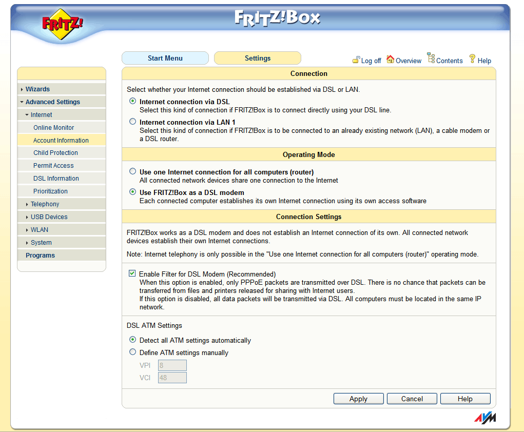

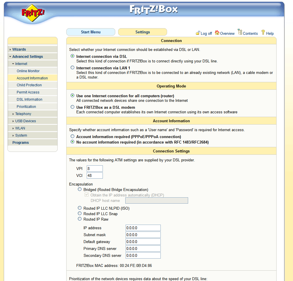

Weet iemand hoe ik een FritzBox 7170 in bridgemode kan zetten? Er komt 1 apparaat achter te hangen dat direct het externe IP binnen moet krijgen.
Om verbinding te maken moet de Fritz zich authenticeren naar de ADSL centrale toe.

OK13 schreef op donderdag 24 maart 2011 @ 09:01:
Ik heb even zitten zoeken, maar volgens mij kan dat helaas niet.
Henk007 schreef op donderdag 24 maart 2011 @ 11:27:
Volgens mij kan het wel degelijk.
Ik heb er zelf geen ervaring mee (omdat ik het zelf niet nodig heb), maar volgens mij moet je dan je instellingen zo hebben als in het 2e screenshot hier onder.
Fritzbox 7170
Fritzbox 7170
  • Henk007
  • Laatst online: 06-04-2025
Ik zie anders nergens de optie om het WAN IP adres aan een LAN station te geven of om NAT uit te schakelen. Ook geen DMZ optie, zoals je dat ook wel een tegenkomt.
  • OK13
  • Laatst online: 08-12-2025
Hmm, daar was ik al bang voor ja. Ik heb van alles geprobeerd maar kom helaas tot dezelfde conclusie. Bedankt voor het meedenken.
  • xtra
  • Laatst online: 12-11 09:40
Onder Advanced settings -> Internet ->Permit access kun je een nieuwe forward aanmaken.
Bij "Port forwarding enabled for" kies je voor "Exposed host". (En bij computer de juiste computer ;-) )
Disclaimertje: Ik weet niet of die computer het externe IP-adres krijgt. Misschien worden alleen alle poorten geforward.
  • OK13
Dat ga ik proberen. Ik zal laten weten of het gelukt is.
