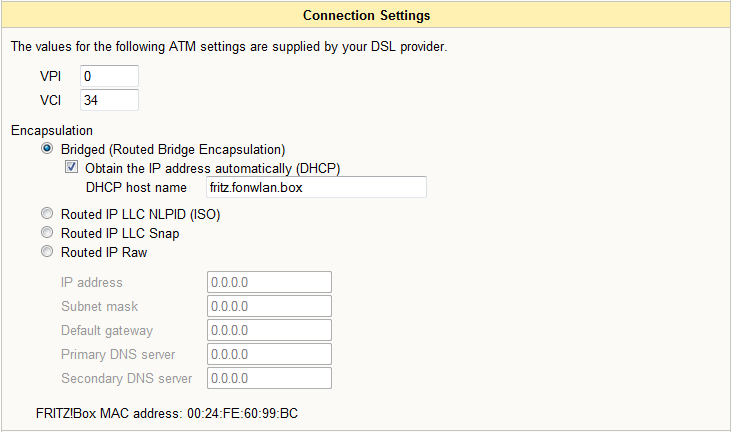

Langzaam maar gestaag krijg in m'n nieuwe FritzBox 7270 wel ingesteld.
Intern antwoordapparaat was lastig. Dat gelukkig op de cd gevonden.
Die Fritz!dsl programma's willen nog niet werken op Vista 64. Voorlopig is dat niet belangrijk.
Waar ik niet uit kom is het onder Dialing rules --> New Dialing Rule niet kunnen kiezen voor 'number ranges'. In het menuutje is er alleen de keuze voor 'number' mogelijk.
Is het mogelijk dat ik ergens iets gemist heb.
Aanvulling.
nr. 1)
Heb toch ook nog problemen met instellen LAN voor 3 pc's. IP adressen zitten in AVM vuurmuur in dezelfde reeks als de oude settings. Opnieuw de wizards op de pc's gedraaid. Het lijkt voor de meeste simpel, ik zit op het randje van het nog kunnen volgen allemaal. Straks nog IPv6, phoe.
nr. 2)
Het LAN werkt nu. Met dank aan CrazyA :)
Moest een netgroep aanmaken van 192.168.178.001/255.
Zelfs een typefout van 225 in een van de AVM muur gaf geen verbinding.
nr. 3)
Gaat toch nog niet helemaal lekker met m'n LAN.
Laptop en een PC beide met XP kunnen elkaar prima vinden.
Laptop kan met moeite de start map van de PC met Vista 64 openen. Daarna gaat het met de onderliggende mappen goed. De PC met XP kan die start map niet openen.
Krijg dan melding over rechten.
Nieuw netwerk aangemaakt met de toepasselijke naam FRITZ :)
De tip van dingo35 hou ik in gedachten. Lijntje hikt toch wel vaak.

  • gpex
  • Laatst online: 04-10 14:12
gpex
Pex voor intimi
Ik gebruik de Fritz!BOX Wlan Fon 7270 i.c.m. met TweakDSL 10-24 Mbit abonnement en VOIP via Poivy/Voipcheap (uitgaand) en KPN belbudget.
Het was een heel gepuzzel om uit te zoeken wat de juiste instellingen zijn voor je provider i.c.m. VOIP (ik bedoel dan niet de standaard VPI/VCI aanpassingen), zodat je een stabiele verbinding krijgt. Na wat gepruts aan de instellingen ben ik in het geheel van de stabiliteitsproblemen af gekomen door het volgende:
  1. Zet een vinkje voor 'Show expert settings' (Te vinden via Settings⇒Advanced Settings⇒System⇒Export Mode)
  2. Ga nu naar Settings⇒Telephony⇒Internet Telephony. Hier zijn twee tabbladen bijgekomen 'Advanced Settings' en 'Voice Transmission'
  3. Klik op Advanced Settings
  4. Als enerlaatste sectie op dit tabblad staat de optie 'Use additional connection for Internet telephony via DSL (PVC)'. Zet een vinkje voor deze optie.
  5. Onder deze optie moet je nu ook nog de verbindinggegevens van je Internetprovider invullen (nogmaals). Doe dat net zoals je het hebt ingevuld op de pagina voor je verbindinggegevens (Settings⇒Internet⇒Account information en dan onder het kopje 'Connection settings kijken')
PVC staat voor Permanent Virtual Circuit. Blijkbaar wordt met deze optie een apart kanaal voor VOIP opgebouwd en voor mij zijn de stabiliteitsproblemen opgelost. De internet provider dient dit wel te ondersteunen zoals te lezen valt onder de help-informatie van deze optie:
With an additional connection for Internet telephony over DSL, the telephony data can be transmitted separately from the data coming from the computer. Instead, the FRITZ!Box establishes another ATM connection using the same ADSL line.
This function must be supported by both your ADSL provider and your Internet telephony provider. Contact your ADSL provider to find out which settings are required for this function.
Hopelijk hebben met mensen met stabiliteitsproblemen (zeker i.c.m. VOIP) hier wat aan.

Ehm, heb je telefonie via tweakDSL? Poivy onderteund nl geen VC-kanalen, dat zit echt in het gebied van je ISP.

  • gpex
gpex
Pex voor intimi
Loekie schreef op dinsdag 20 oktober 2009 @ 14:47:
Ehm, heb je telefonie via tweakDSL? Poivy ondersteundt nl geen VC-kanalen, dat zit echt in het gebied van je ISP.
Ik begrijp niet helemaal wat je wilt zeggen.
Het klopt inderdaad wat je schrijft, daarom heb ik ook geschreven dat je provider het moet ondersteunen. Ik had problemen met gelijktijdig internetgebruik (via TweakDSL) en VOIP-gebruik (via Poivy over de TweakDSL verbinding). De VOIP en ook de DSL-verbinding waren niet stabiel. Eerder genoemde oplossing was voor mij de oplossing hiervoor en wellicht voor andere mensen (i.i.g. met een TweakDSL abonnement).
Ik werk nu al een maandje met deze instellingen en nog geen resync of iets dergelijks gehad.
VOIP werkt nu ook meer dan 15 minuten ;)
Ik heb telefonie via TweakDSL (staat naast Poivy ook ingesteld) maar dat gebruik ik niet actief.
Show me the money.The Pexman always checks twice...

  • gpex
gpex
Pex voor intimi
KroontjesPen schreef op dinsdag 20 oktober 2009 @ 15:41:
Het is hier een TweakDSL lijntje over TIS.
Leuk is het niet. Ook hier zijn progjes met steaming data de kluts kwijt na zo'n resync.
Het luisteren naar i-net radio oven m'n Squeezebox valt nog vaker weg. Dat is te zien aan de download.
Even een laatste plaatje met cijfers.
Dit tip van gpex toegepast maar de crc errors blijven oplopen.
Hmm..., vreemd. Reset na de instellingswijziging doorgevoerd? Het is hier nu ca 1. maandje erg stabiel met TweakDSL. Kun je wellicht even je verbindingsinstellingen vertellen (ook PVC instellingen)?
Ik had ook last van resync's maar nu treden zijn ook helemaal niet meer op.
(Ik zit 1,7 km van centrale en haal ca. 12 Mbit van de maximale 24, zoveel haalde ik ook met mijn vorige Copperjet 1616-2P modem)

  • KroontjesPen
  • Laatst online: 24-01 19:40
KroontjesPen
maakt nog soms 'n bericht.
Als de verbinding weer wegvalt zal ik gelijk een reset doen gpex.
Beide verbindingen staan zoals hier:
Afbeeldingslocatie: http://tweakers.net/ext/f/kLElQ6htWqdSr7DBhC0dUno6/thumb.gif

  • Loekie
  • Laatst online: 19-10 10:17
gpex schreef op dinsdag 20 oktober 2009 @ 16:48:
Krijg je van TweakDSL dan ook echt een aparte VC voor het bellen? Dus iets als 0.34 voor inet en 0.35 voor telefonie? Wel chill dat je poivy over een aparte VC via TweakDSL kunt gebruiken.

  • gpex
gpex
Pex voor intimi
Loekie schreef op dinsdag 20 oktober 2009 @ 22:03:
Schijnbaar wel, maar bevestigen kan ik het niet.
Ik kan alleen maar bevestigen dat sinds ik PVC heb ingeschakeld voor VOIP de stabiliteitsproblemen zijn verdwenen. In mijn Fritz!BOX heb ik voor VOIP en Internet dezelfde VPI/VCI settings staan en niet verschillende.

Aan je VPI/VCI settings te zien (0/34) maak je gebruik van het Tiscali/BabyXL netwerk? Ik zit zelf op het BBNed netwerk van TweakDSL (0/35). Dat verschil zou een verklaring kunnen zijn.
Gebruik je de laatste firmware voor de Fritz!BOX? Hierin zijn er nog wat verbeteringen ingevoerd voor DSL.
Ik heb overigens niets ingevuld als DHCP hostname maar dat hoeft natuurlijk het verschil niet te maken.
